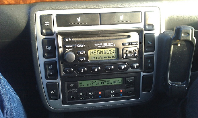

Hey,…eins Vorweg, mir ist bewusst, dass das Forum mit Beiträgen dieser Art überschwemmt ist und trotzdem komme ich nicht weiter. Ich war bei meinem Ford Händler und wollte eine Blende mit Doppel-DIN Ausschnitt. Irgendwie hat der mich ganz verdattert angeschaut - naja, egal. Haben dann zusammen den Computer gequält, er findet nur meine Blende (die wohl 1,5 DIN ist) und eine Blende vom Galaxy mit Navi-Radio (mit dem grossen Display), allerdings soll diese sogar kleiner sein. Da ich keine Ahnung habe, habe ich meine Taktik geändert. Bin erstmal nach VW gefahren und das Ablagefach vom Golf 4 gekauft (übrigens 30€ ohne MwSt. 36€ mit MwSt.) Wollte jetzt mal gucken wie gross mein Radio. bzw. mein Ausschnitt ist. Beim stöbern habe ich gerade hier im Forum gesehen, dass mein Radio (Typ 6000 CD) ein 1,5 DIN Radio ist. Nun,…wie bekomme ich jetzt eine Blende mit Doppel-DIN Ausschnitt, wenn der Ford Händler mir nicht helfen kann? Und in wie weit kann denn da mehr Platz sein? Die Stege sind doch schon verdammt schmal, da kann man doch kaum noch was wegnehmen??

Heisst du brauchts die ganze Silberne Blende auf dem Foto neu ohne Stege.

also „Issi76“, deine Blende sieht doch nach 2-fach-DIN aus.
Und du wolltest eine Blende mit zwei 1-fach-DIN -Schächten?

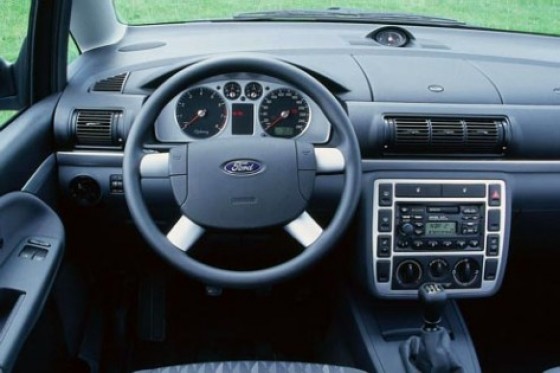

1,5DIN:

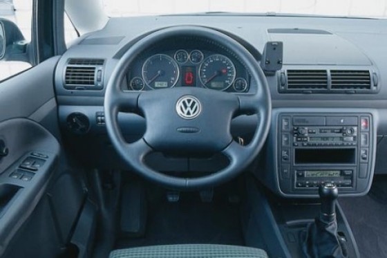

2-DIN:
Issy hat die 1,5 DIN und möchte die andere. Die wurde bei Ford nur mit den Navis MFD/MCD verbaut.

Reicht es für den Einbau eines Doppel-DIN-Radios nicht einfach aus, die Stege des originalen Ford-Rahmens wegzusägen? Vom Radio 6000CD zum 2-DIN-Ausschnitt fehlt doch nur ein Zentimeterchen…
Oder hab ich da ´nen Denkfehler?
Das wurde schon versucht, sieht aber schxxxx aus und die Befestigung des Radios wird nicht 100% klappen.
EDIT: www.sgaf.de/content/umbau-mittelkonsole-radio-sga-ii-262874 Ungefähr in der Mitte sind die Streben weggefräst.
Danke für das Bild. Ich werd mal probieren die Stege wegzufräsen. Dann sollte auch der Rahmen des Radios passen. Mal schauen, ob ich Festigkeit in das ganze Gebilde bekomme.
