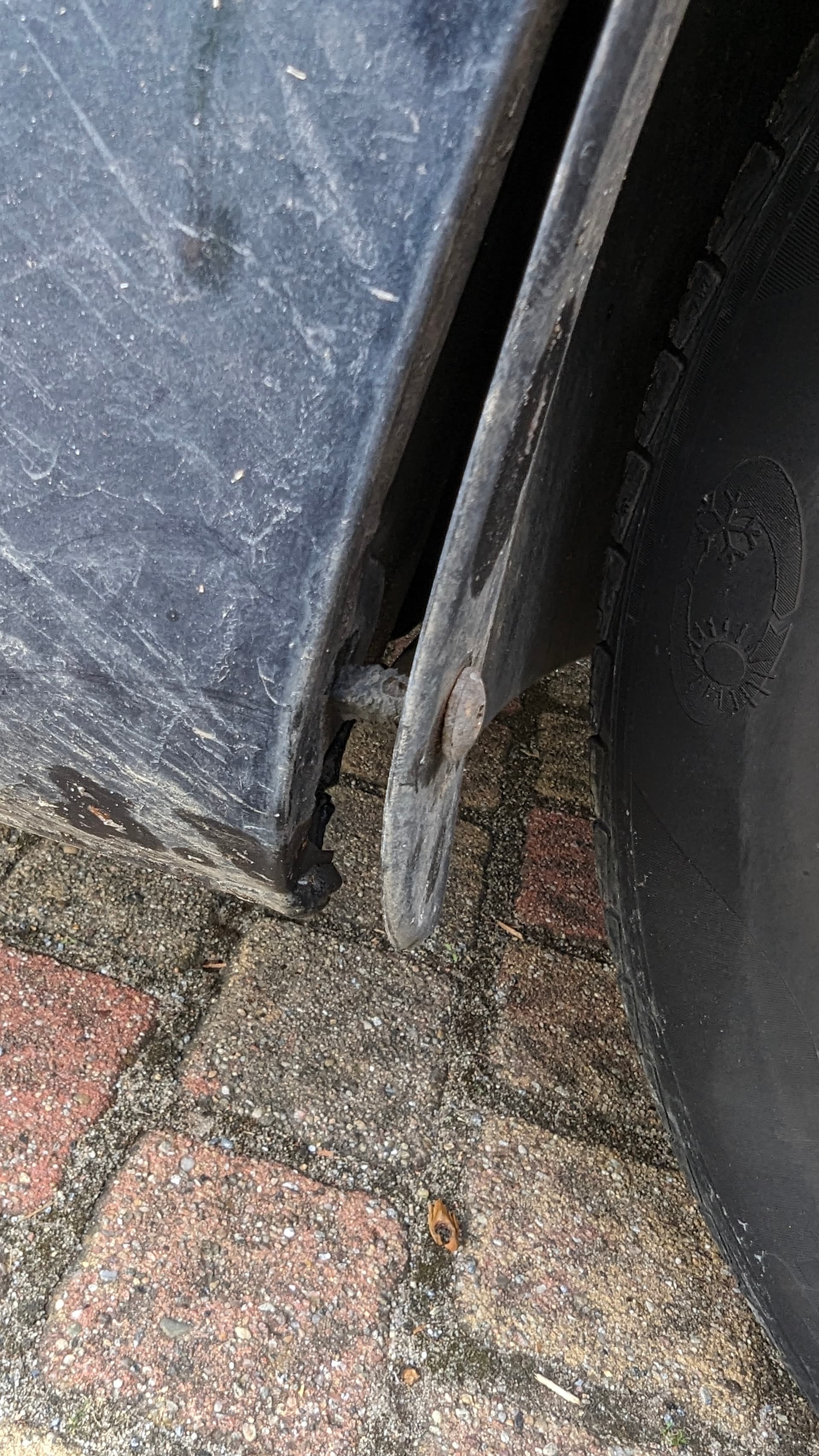

Ich weiß grad nicht , wie ich die Schraube wieder festbekomme, da auch der Kunsstoffdübel mitkommt.
Habt ihr Tipps?
Viele Grüße, Valeria
ich hatte zwar an der Stelle das Problem nicht, aber da die Kunststoffdübel immer mal kaputtgehen, habe ich mir mal ein 100er Pack bestellt. Kostet kaum was und braucht man am Auto immer mal.
3 „Gefällt mir“
An die Schraube vor dem eindrehen ein bisschen Silikonfett, lässt sie auch nach Jahren problemlos lösen und natürlich nicht zu fest anziehen (wie immer bei dem Plastik Zeugs)…
