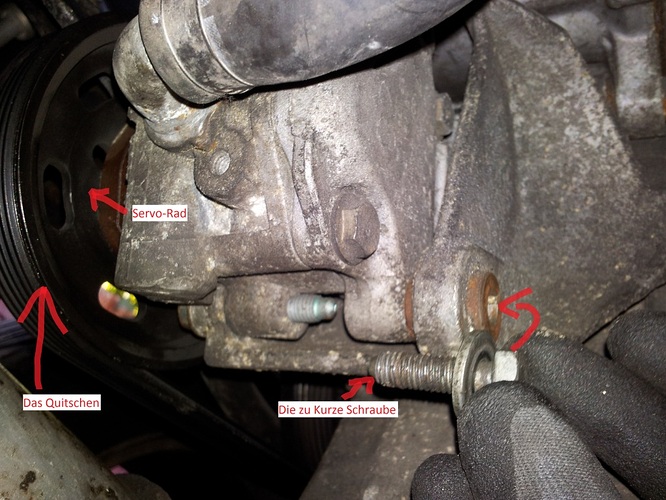

beim Lenken im Stand Quietscht der Keilriemen meines Alhambras bj.2005.
Und zwar dreht sich das Rad von der Servo-pumpe nur Schwergängig wo der Keilriemen drauf läuft. Da das Rad stoppt rutscht der Keilriemen und verursacht Quietsch Geräusche.
Habe mir mal das Servo-Öl angeschaut und festgestellt dass es sehr flüssig ist und beim ablesen an dem Messstab einfach runtertropft. Also nicht dickflüssig wie Öl und es hat nicht die Farbe dunkelbraun sondern grünlich. Ist das normal?
Als zweites musste ich feststellen, dass eine Schraube an der Servo-pumpe einfach so daraufgesteckt wurde, man kann es nicht festschrauben es ist zu kurz und man kann es einfach so rein und wieder heraus ziehen (siehe Bild).
Hat jemand ein Rat für mich?
Das Öl ist grün und dünn, das passt so.
Zu der Schraube kann ich nichts sagen, da muss ich bei Gelegenheit noch mal schauen.
Kann mir jemand sagen wie man den Keilriemen mit der Servopumpe anspannt?
Der Keilrippenriemen wird über das Spannelement gespannt. Die Servopumpe sitzt in dem Halte/Lagerbock, da ist nix zum spannen…
Wenn das Rad schwergängig scheint, ist das Problem vielleicht eher bei der Pumpe zu suchen???
Schraub mal bitte eine von der länge passende, die Servopumpe auch im gegenüber dem PUmpenantriebsrad liegenden Lager fixierende Schraube ein.
Vielleicht ist das Problem dann schon gelöst, da die Pumpe nicht mehr „verkanten“ kann (falls sie es vorher tat)
