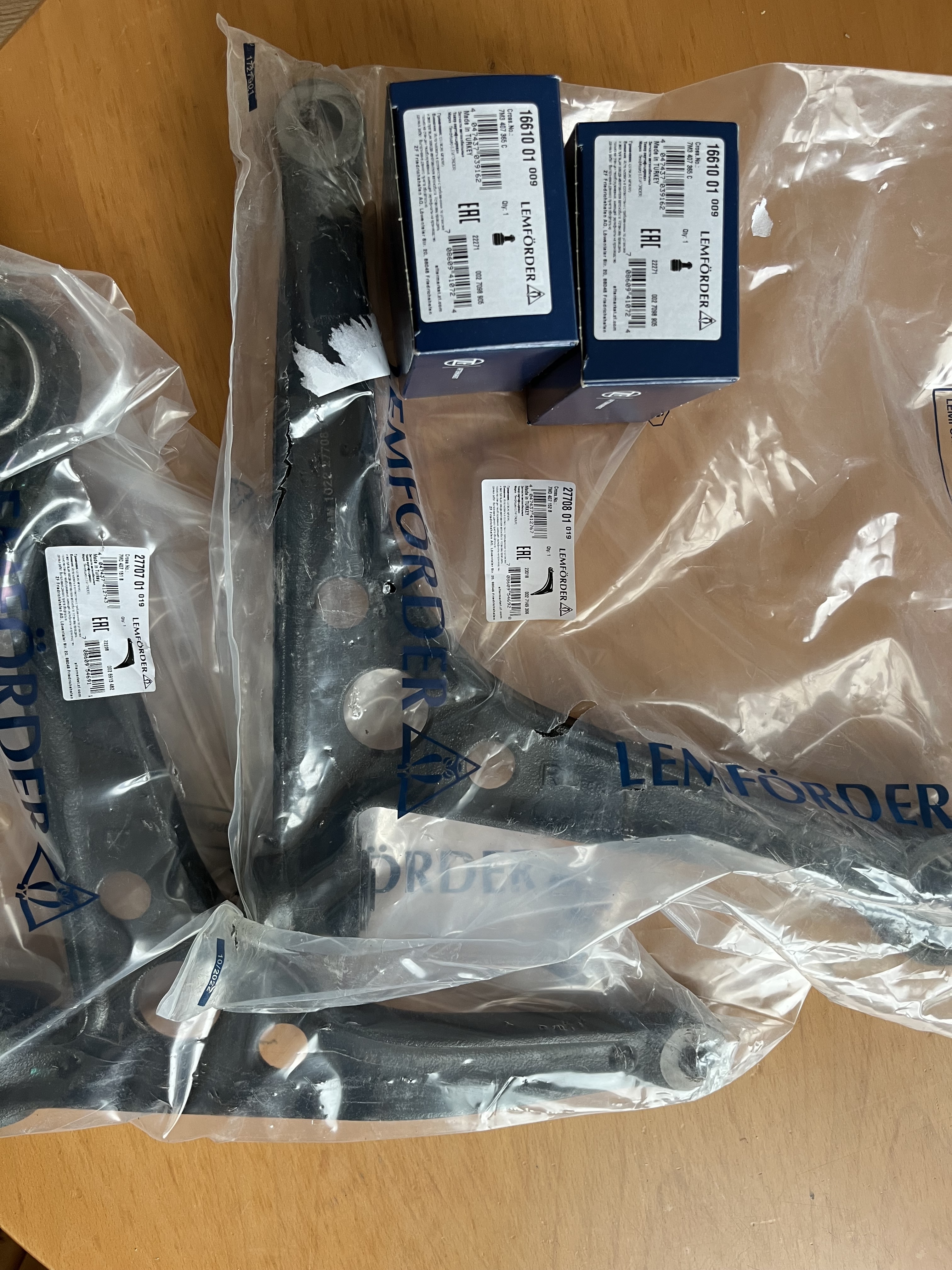

Aber ich habe mir bei den Preisen den Streß mit dem einpressen erspart, denn bei 200€ für beide inkl. Traggelenke für offensichtlich Originalteile lohnt es sich für micht nicht.
Ich sehe zumindest bei den neuen Lemförderer Teilen keinen Unterschied zu den (1.) originalen.

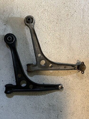

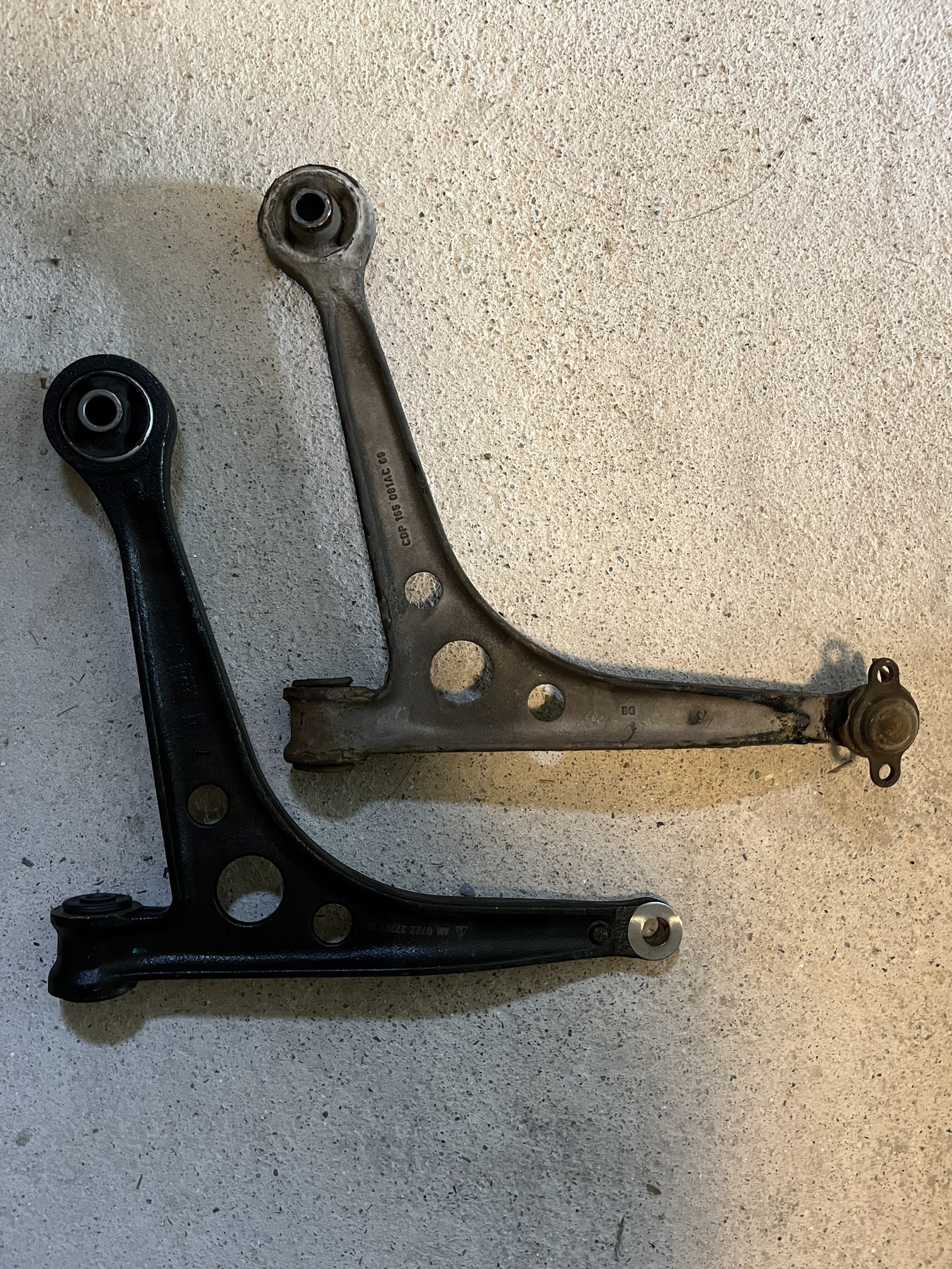

Ich habe heute Querlenkerlager gewechselt, nach dem Ausbau vom Querlenker hat es pro Seite 10 Minuten gedauert…
Und wenn ich gegenüber stelle, 20 Euro für zwei Querlenkerlager auf der einenSeite, 200 für zwei gute Querlenker, plus xxx Euro für die dann auf jeden Fall fällige Achsvermessung auf der anderenSeite, Termin machen, hin bringen, abholen…so fahre ich aus der Scheune und bin fertig
Hammer, Meißel zum raus hauen, ein Radlager Innenring als Druckstück und der obligatorische Schraubstock zum pressen.
Bin in der Regel bei solchen Aktionen alleine sonst hätte ich mal ein kurzes Video machen lassen
Stimmt natürlich, die 4 Gummilager + 2 Traggelenke kommen zusammen auf ca. 90€ vs. 200€ für komplette Neuteile.
Dafür spart man sich das Einpressen, aber auch das Risiko das beim Einpressen etwas schief geht und dann zb. ein Gummilager fehlt (was man dann nicht hat zum fertigmachen…)
Am Ende eben Luxus weil man sich die Arbeit spart und kein Risiko hat…
Spurvermessung kommt dann dazu wenn man sie machen lässt, wobei sich für mich aber auch die Frage stellt ob OHNE neue Querlenker aber MIT neuen Gummilagern tatsächlich 100% sicher ist, dass sich die Spur kein Stück verstellt hat.
Ich glaube eher, es ist bei beiden Fällen nicht sicher das die Spur nachher noch 100% stimmt - aber gleichzeitig auch nicht sicher ist, dass sie hinterher NICHT mehr stimmt…
