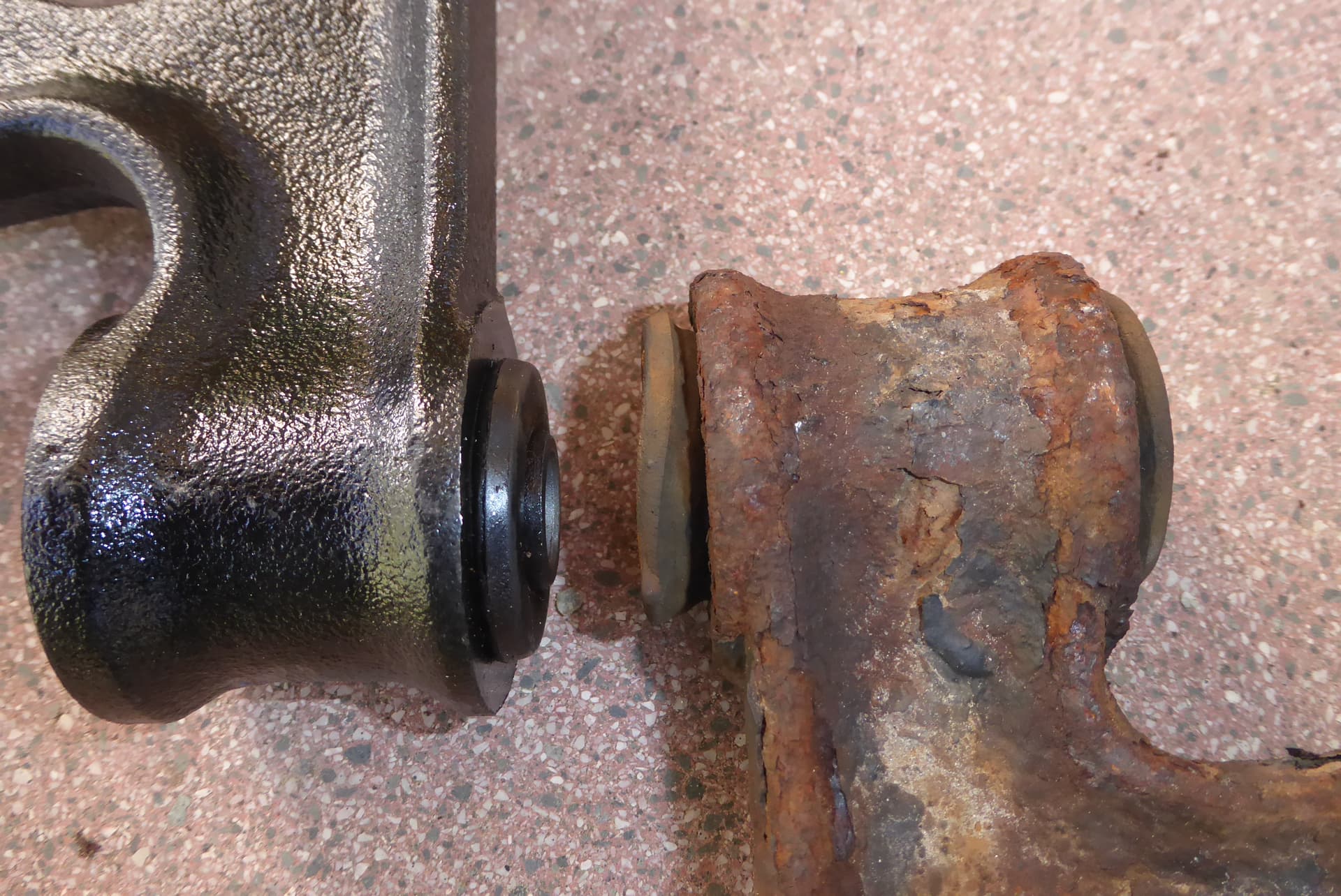

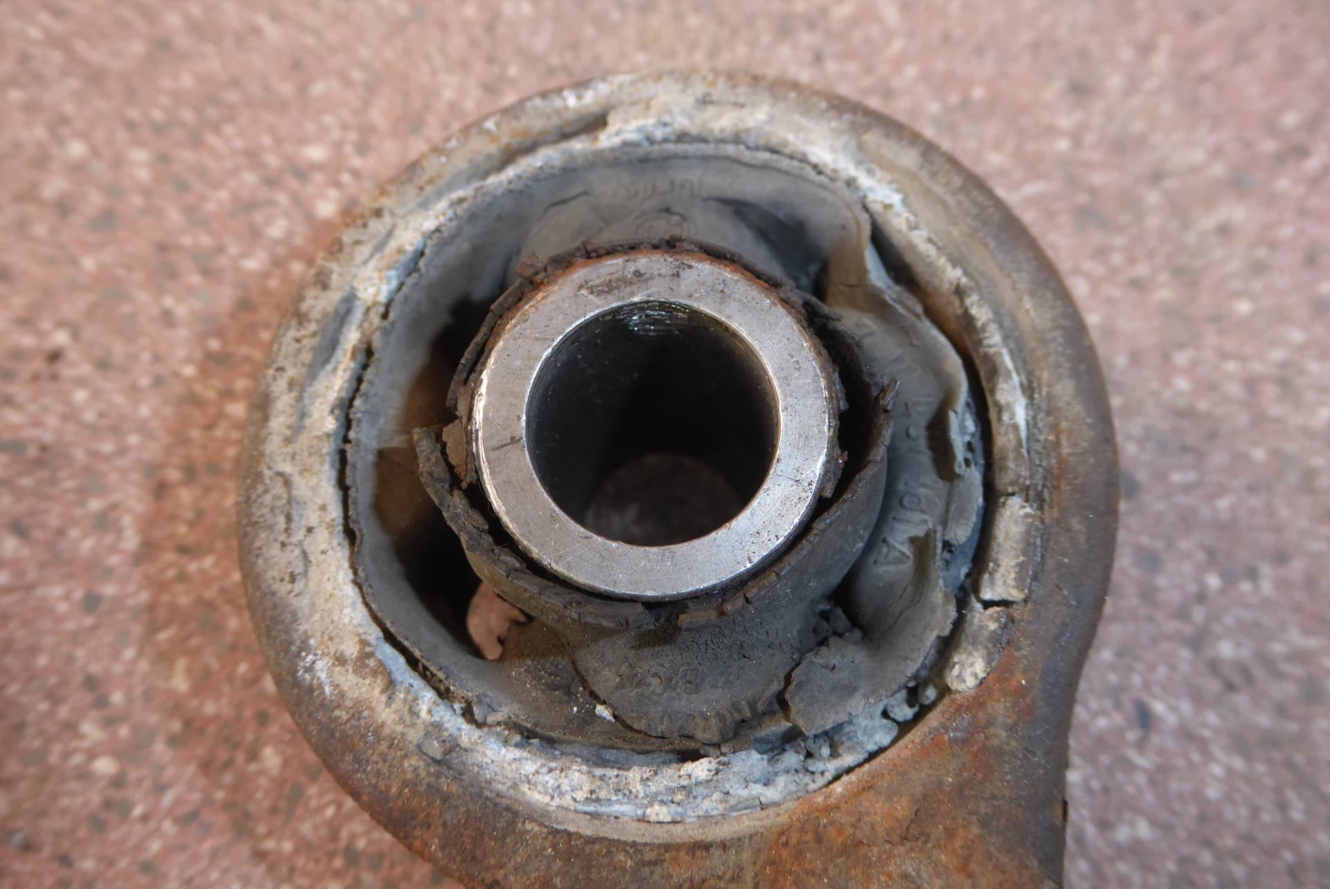

Querlenker ersetzt, da ich das Gefühl hatte, daß der linke etwas Geräusche macht. Ging eigentlich problemlos, wenn man nicht selber mal einen Aussetzer hätte - Inbusschraube vom Traggelenk in die falsche Richtung versucht zu lösen - zum Glück Bit abgebrochen und auch den Rest aus den Kopf raus bekommen.
Ich glaube die Querlenker waren wirklich komplett wechselwürdig.

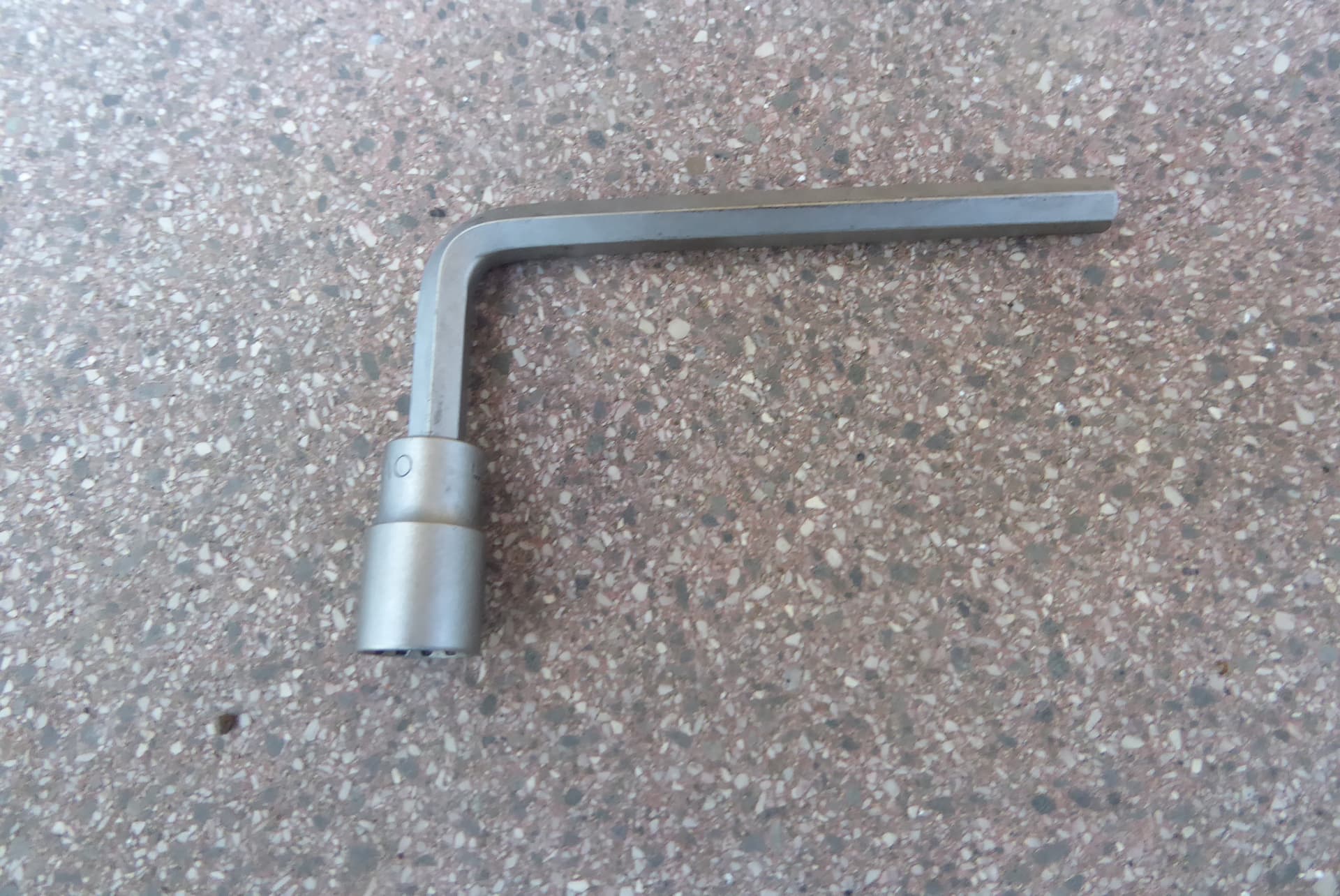

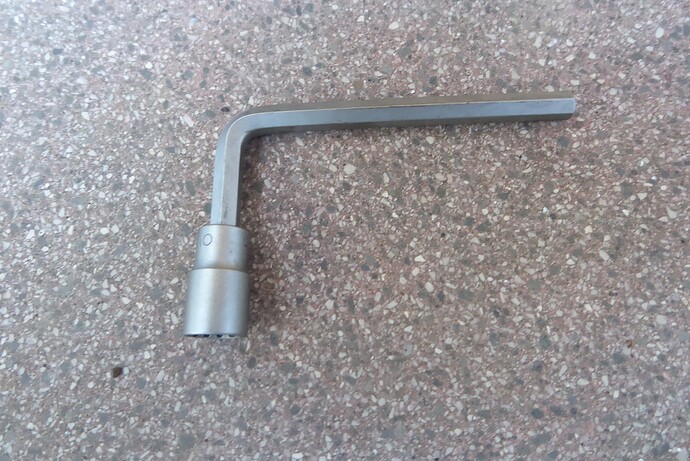

Danach ging es an den Ventildeckel. Die eine hintere Schraube ist wirklich mies zu erreichen. Letztendlich habe ich dann einen Inbusschlüssel umgeschliffen, damit er in eine 10er Nuß passt

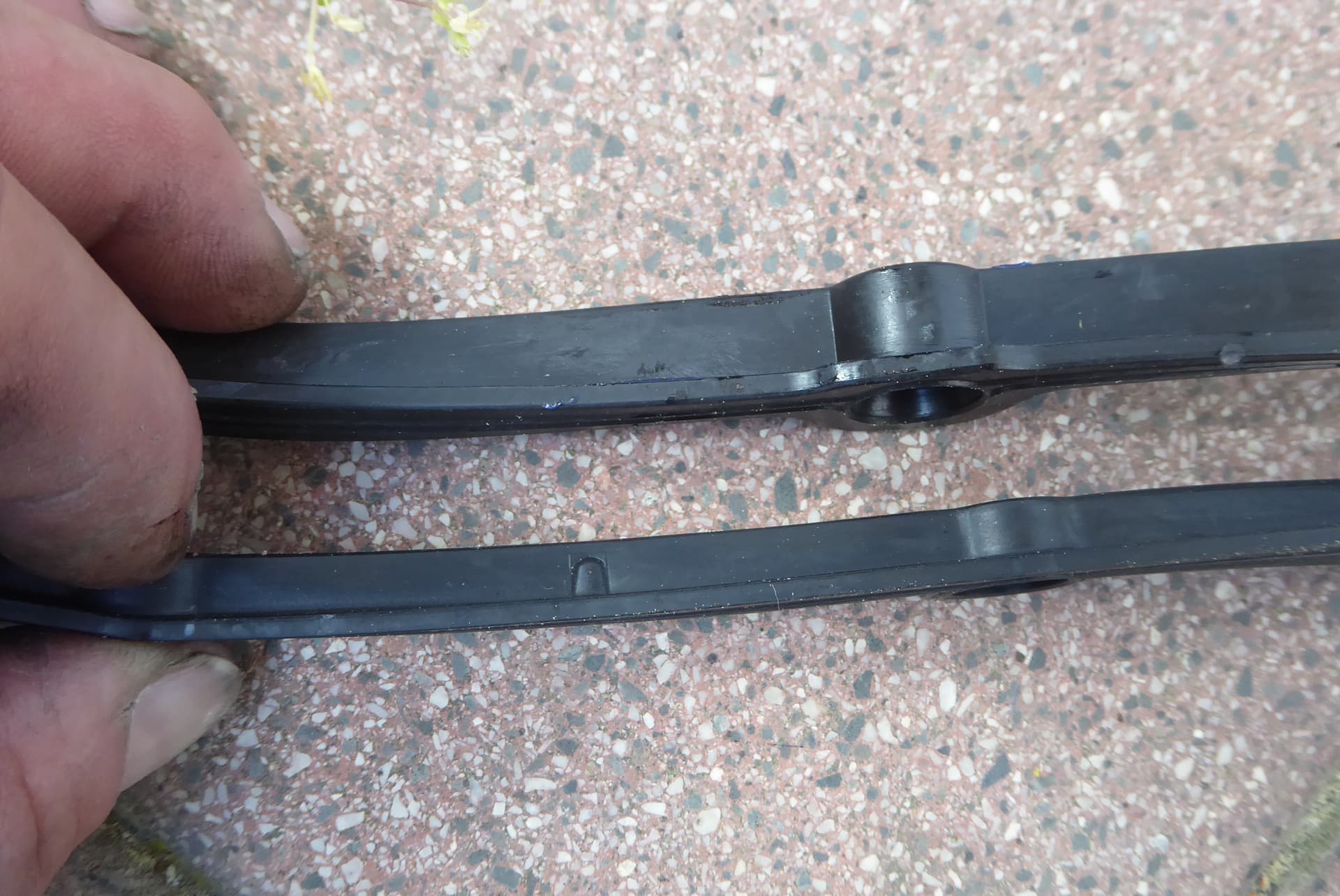

Dann Dichtung ausgebaut und beim Einbau der neuen Dichtung gemerkt, daß da irgendetwas nicht passt
oben neue unten alte - die neue war als passend für das Fahrzeug angegeben. Jetzt noch einmal nachgeschaut - scheint wohl ein Unterschied zu sein zwischen 038103483C (neue) und 038103483D (welche ich benötige). Mist. Also alte sauber gemacht und mit Hylomar eingebaut - mal sehen, ob es jetzt besser wird. Ansonsten habe ich jetzt Erfahrung, wie man die Dichtung halbwegs schnell rausbekommt.
