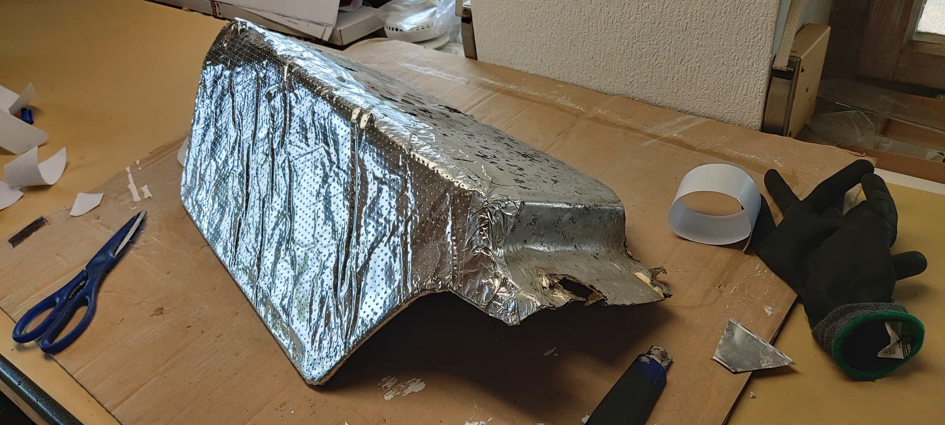

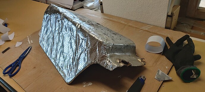

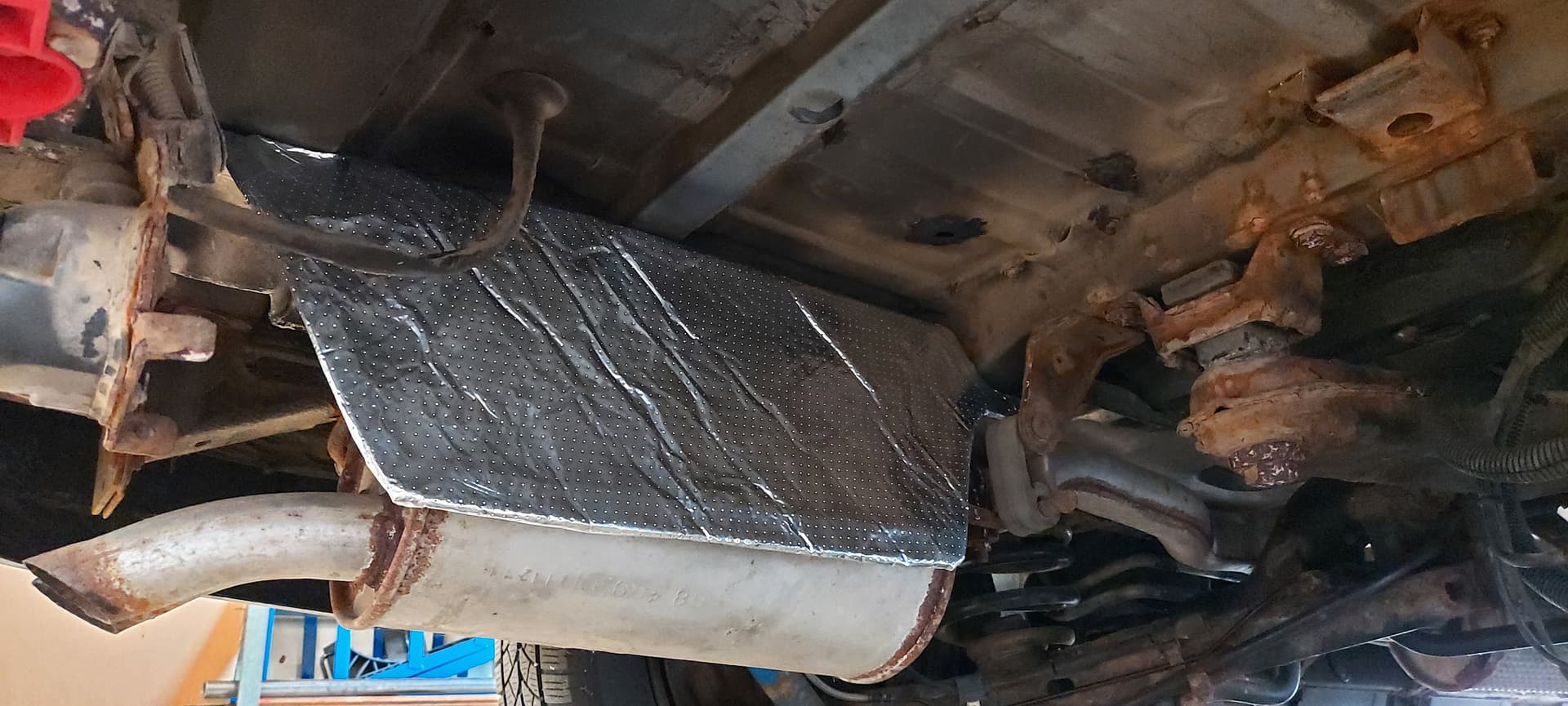

Ich habe das alte Wärmeschutzblech repariert und angebracht.

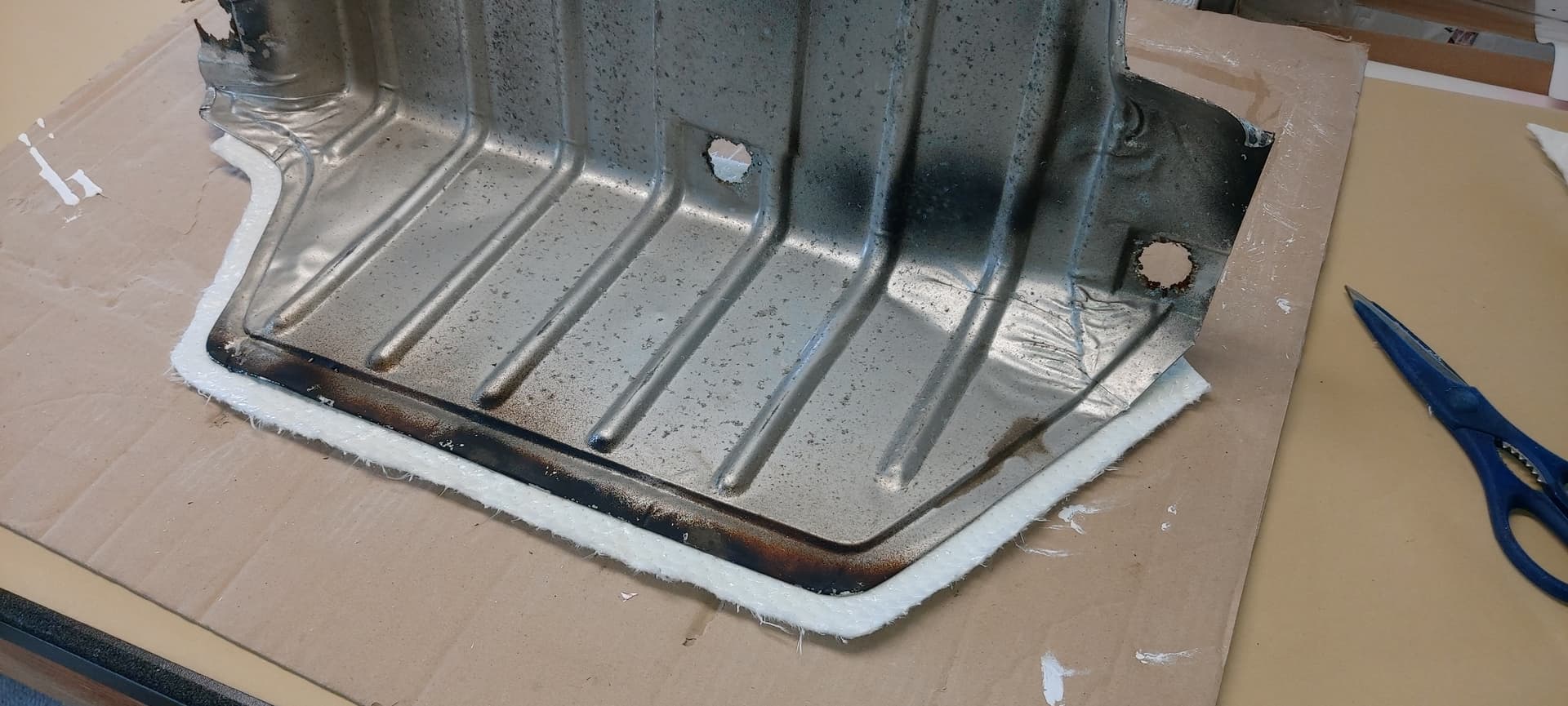

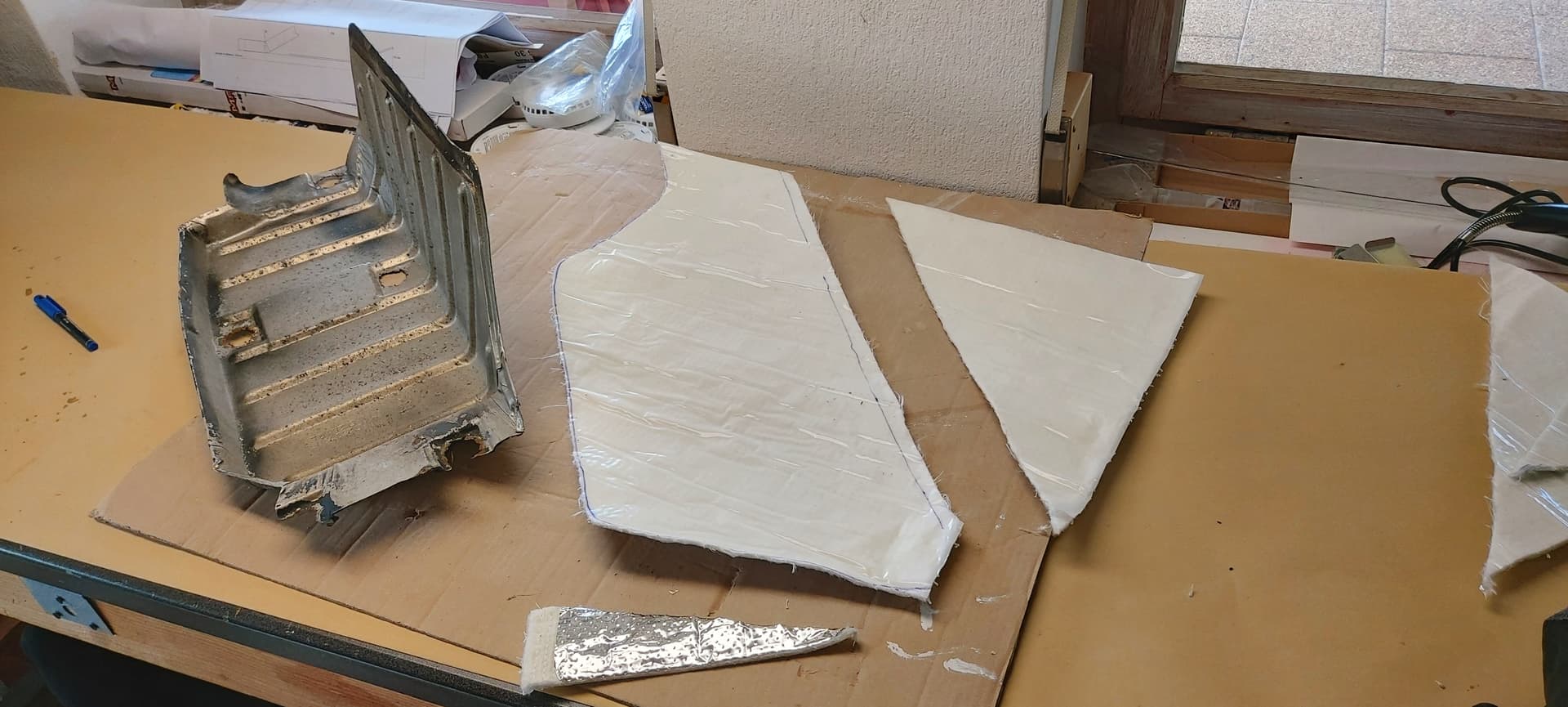

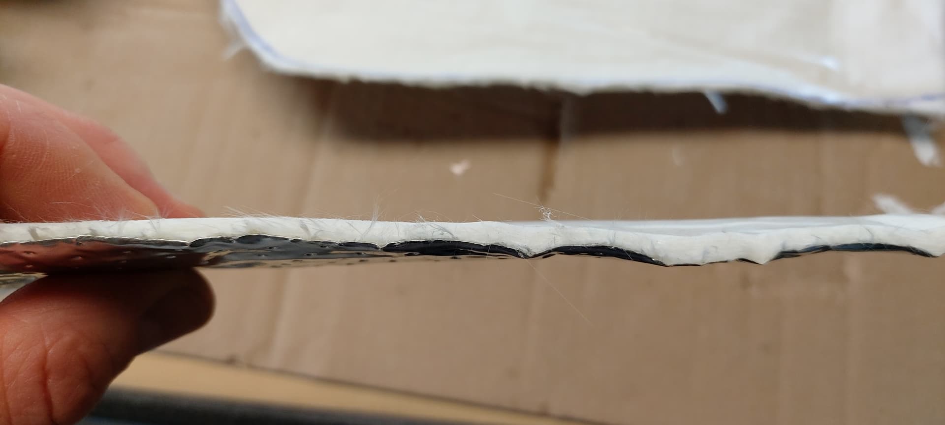

Man kann Isoliermaterial für KFZ direkt als Meterware kaufen. Ich habe selbstklebendes mit 4mm Glasdämmung verwendet. Das Material kann man einfach mit der Schere zuschneiden.
Im Querschnitt sieht man schön die Dämmung und das Aluminium.

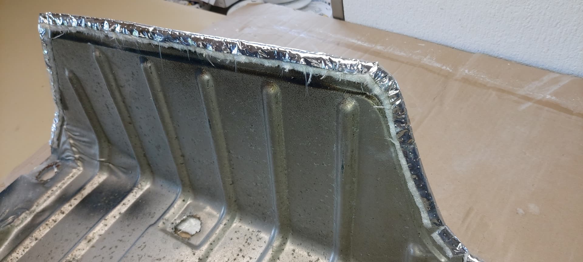

Ich habe 1 Finger breit Überstand gelassen, das kann man schön um die Ecken biegen.
Damit mir kein Wasser an der Seite ans Glas kommt habe ich es dann noch mit Aluband abgeklebt. So ist es dann fertig für den Einbau.

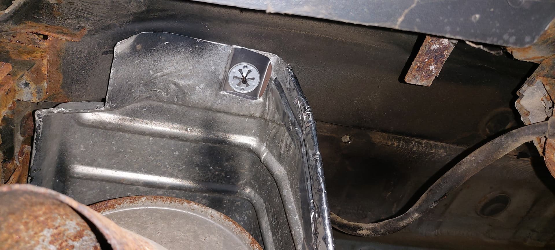

Aus 1mm Alublech habe ich mir Unterlagstücke zurech geschnitten und mit Klemmscheiben befestig.
In Summe bin ich sehr zufrieden, ich denke das wird gut isolieren und lange halten.

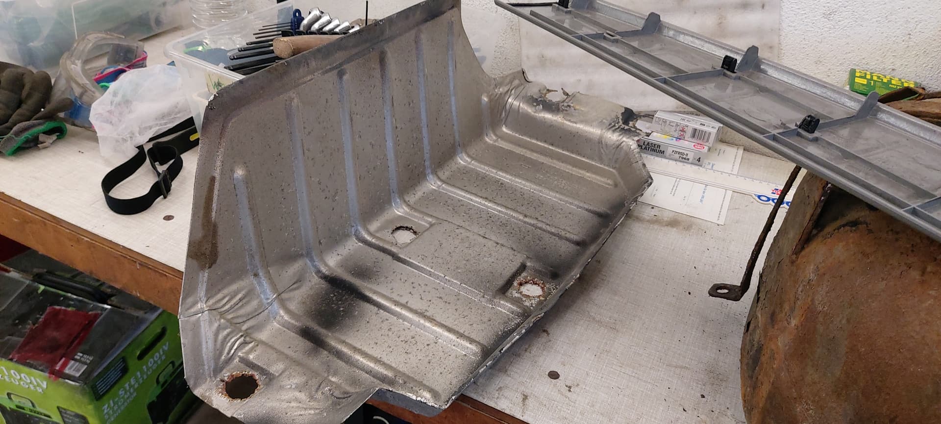

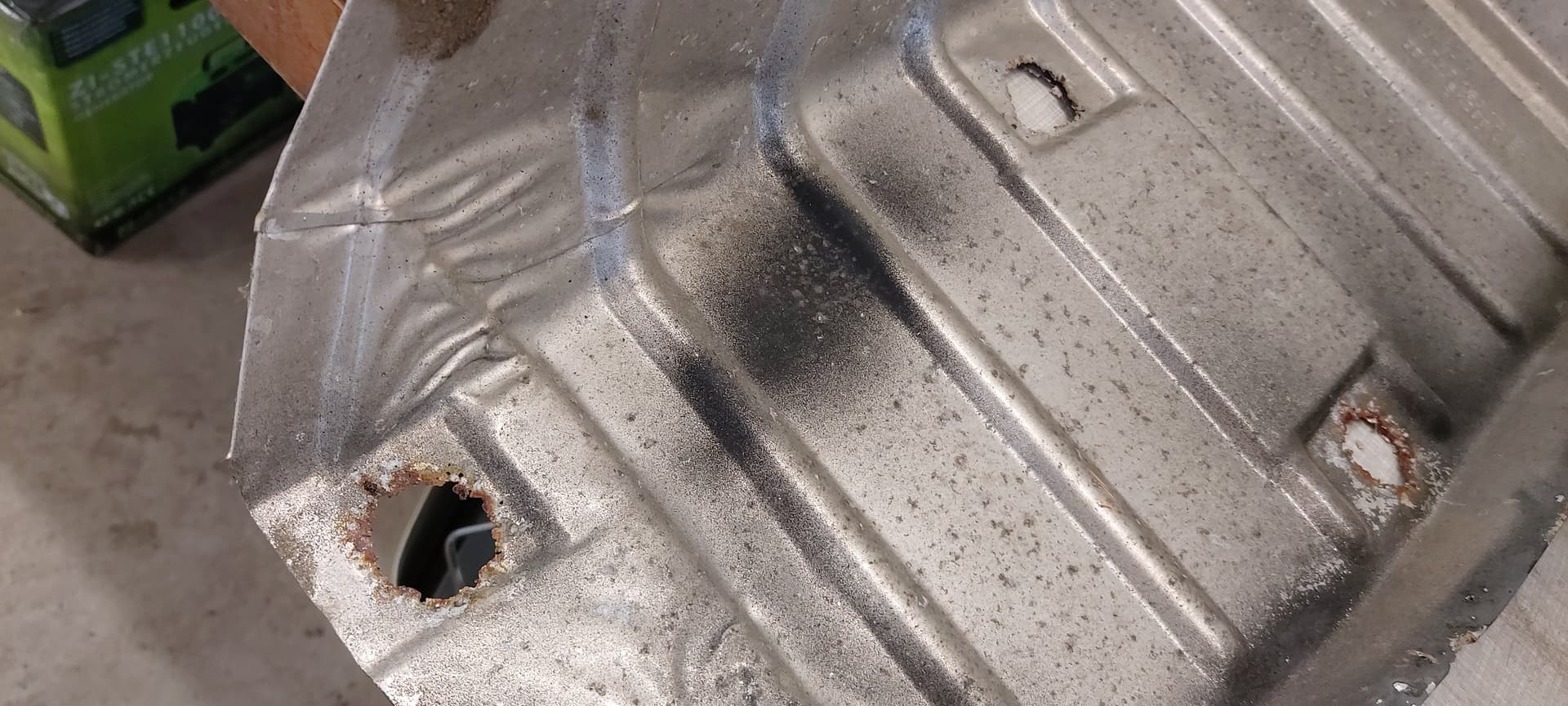

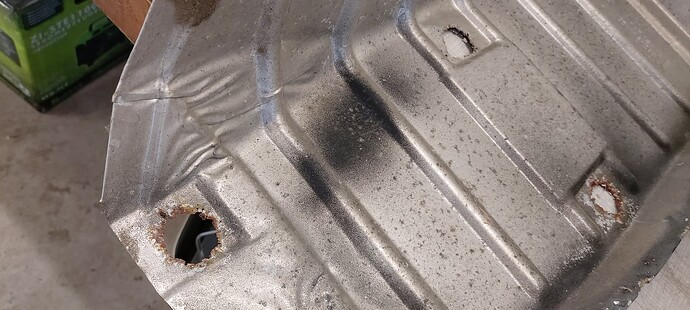

Das alte sah ja noch ganz ok aus, ausser das die Löcher etwas zu gross waren.
Die Reserveradzugewandte Seite war total zerfledert, das musste gemacht werden.
