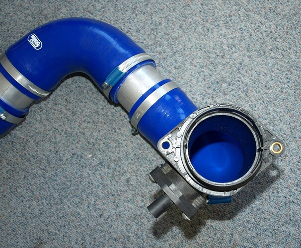

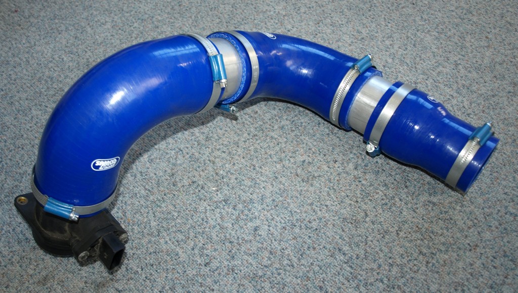

Die Silikon-Orgie für den Ansaugschlauch ist mal zusammengesteckt worden:
Und so muss ein LMM aussehen, wenn am Ende Leistung rauskommen soll:
Zu den Schläuchen: das sind alles original Samco-Schläuche. Ich habe ja nun schon einige Silikon-Schläuche vergleichen dürfen, aber die Samcos sind definitiv das beste, was ich bisher verbauen durfte. Passen vom Durchmesser 100%ig, ausreichend Silikon- und Textillagen - das ist wohl zurecht der Massstab bei Silikonschläuchen!
Bei den Schellen habe ich Standard-Schellen verbaut - an den Schläuchen, wo Ladedruck anliegt, würde es diese Schellen schlicht wegpusten. Aber man sieht ja auf den anderen Bildern, welche Schellen (HD-Schellen) ich dort verbaut habe.

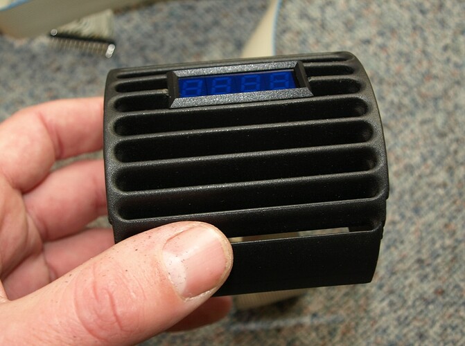

Die digitale Ladedruckanzeige ist angekommen. Sie wird im mittleren der 3 Ausströmer im Armaturenbrett verbaut. Sie besteht im Grunde aus 2 Komponenten: der Elektronikbox (muss noch „verpackt“ und isoliert werden) und der Anzeige. Verbunden ist das Ganze über ein Flachbandkabel, was zwar etwas blöd zu verlegen ist, aber für die Segmente der Anzeige nun mal nötig ist. Das LD-Signal wird direkt vom LD-Sensor abgegriffen, so dass auch der LD angezeigt wird, der im Motorsteuergerät verarbeitet wird.
Und so sieht es aus:
LD-Anzeige komplett mit Ausströmer jungfräulich
LD-Anzeige eingebaut von vorne
LD-Anzeige eingebaut von schräg oben
LD-Anzeige eingebaut von schräg unten
Die Anzeige braucht einen 35 mm breiten Ausschnitt und passt 100%ig zwischen die Lamellen. Ich habe bei einer Lamelle ein 35 mm breites Stück entfernt und an den Enden die Auflagefläche des Rahmens der Anzeige ein wenig ausgespart (gut 1,5 mm pro Seite), so dass der Rahmen plan aufliegt. Beleuchtet ist das Ganze in blau, so dass es zum Rest meiner Instrumente passt. Mir persönlich gefällt das Teil gut und der Preis ist unschlagbar: 80 Euronen.
Gruss,
Fabian

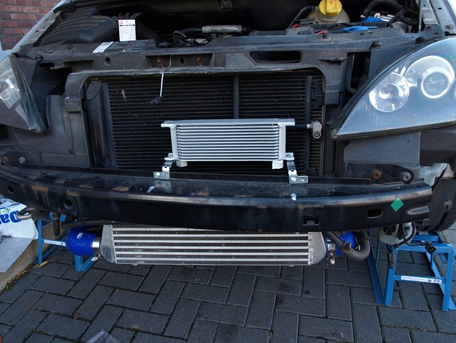

Der Front-Ölkühler ist drin. Zwar noch nicht angeschlossen (kommt erst beim Ölwechsel), aber immerhin schon an der Front verbaut.
Gesamtansicht
Nahansicht

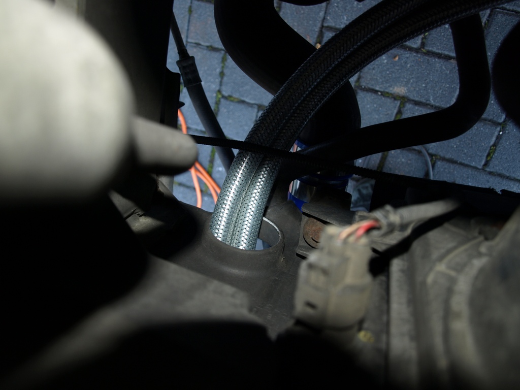

Durchführung Schläuche in Motorraum (von vorne)
Durchführung Schläuche (im Motorraum)
Die Schläuche liegen vorne in der schwarzen Stoßstange und werden durch das (vorhandene) Loch unter dem beifahrerseitigen Scheinwerfer in den Motorraum geführt. Gut, dass die Teile Stahlflex-Leitungen sind - allerdings sind die mal richtig schwierig zu verlegen icon_cool.gif

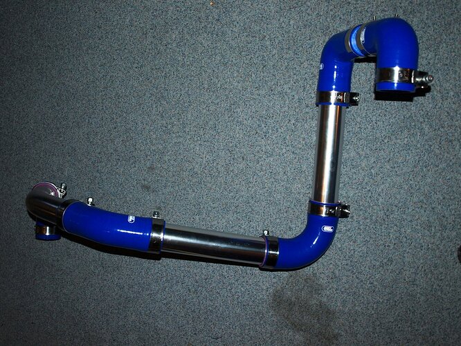

Die restlichen Rohre und Schläuche für die Ladeluftverrohrung vom LLK-Ausgang zum Ansaugkrümmer sind angekommen. In dem 45°-Alu-Rohr wird noch ein Flansch für den LD-Sensor eingeschweißt. Der letzte 90°-Winkel zum Ansaugkrümmer hin wird vermutlich hinfällig, da das AGR-Ventil samt Rohr rausfliegt und durch ein Ersatzrohr ersetzt wird, welches den 90°-Bogen schon aus Alu dabei hat. Einziger Nachteil der Aktion: die Abstellklappe fällt weg, also wird der Motor etwas rappelig ausgehen. Damit kann ich leben, da zum einen keine Abgase mehr in den Ansaugtrakt kommen und zum anderen auch die damit verbundene Erwärmung der liebevoll runtergekühlten Ansaugluft wegfällt icon_e_biggrin.gif
So sieht es aus:
Und das AGR-Ersatzrohr sieht etwa so aus:
Allerdings ist dies die Version für die Ansaugseite des Krümmers beifahrerseitig, was mir ja nix hilft - daher kriege ich ein speziell angefertigtes Rohr, das auf die richtige Seite (Fahrerseite) zeigt.
