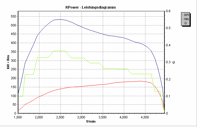

1. Durchgang
Fzg-Gewicht 1750 kg plus 80 kg Fahrer, 15 °C, 998 mbar Luftdruck.
248,69 PS / 182,86 kW
532,68 Nm
0,37 G

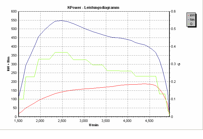

2. Durchgang
Fzg-Gewicht 1800 kg plus Fahrer 80 kg, äußere Faktoren unverändert.
255,48 PS / 187,86 kW
547,23 Nm
0,37 G
Das sieht ja schon mal ganz ok aus. Meine „alten“ Messungen haben 240 PS und 470 Nm ergeben; allerdings noch mit Serienluftfilter und Serienabgasanlage. Es erstaunt mich doch ein wenig, dass die Werte signifikant gestiegen sind. Aber morgen folgen noch ein paar Prüfdurchgänge…

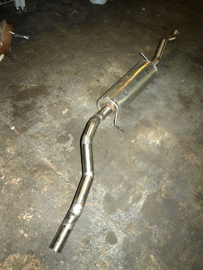

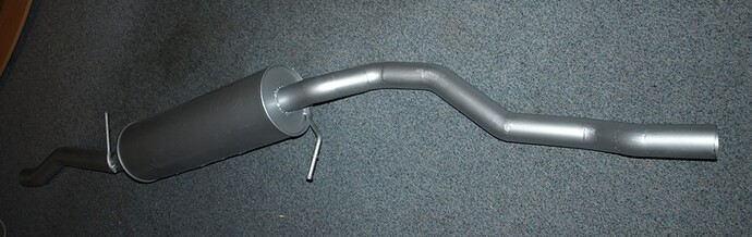

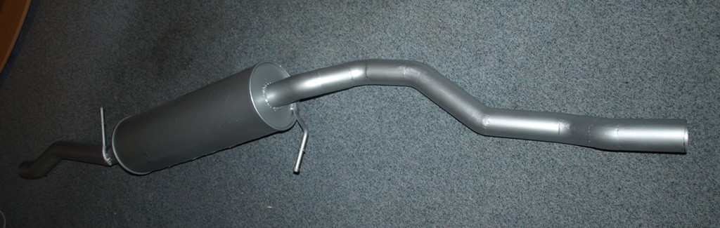

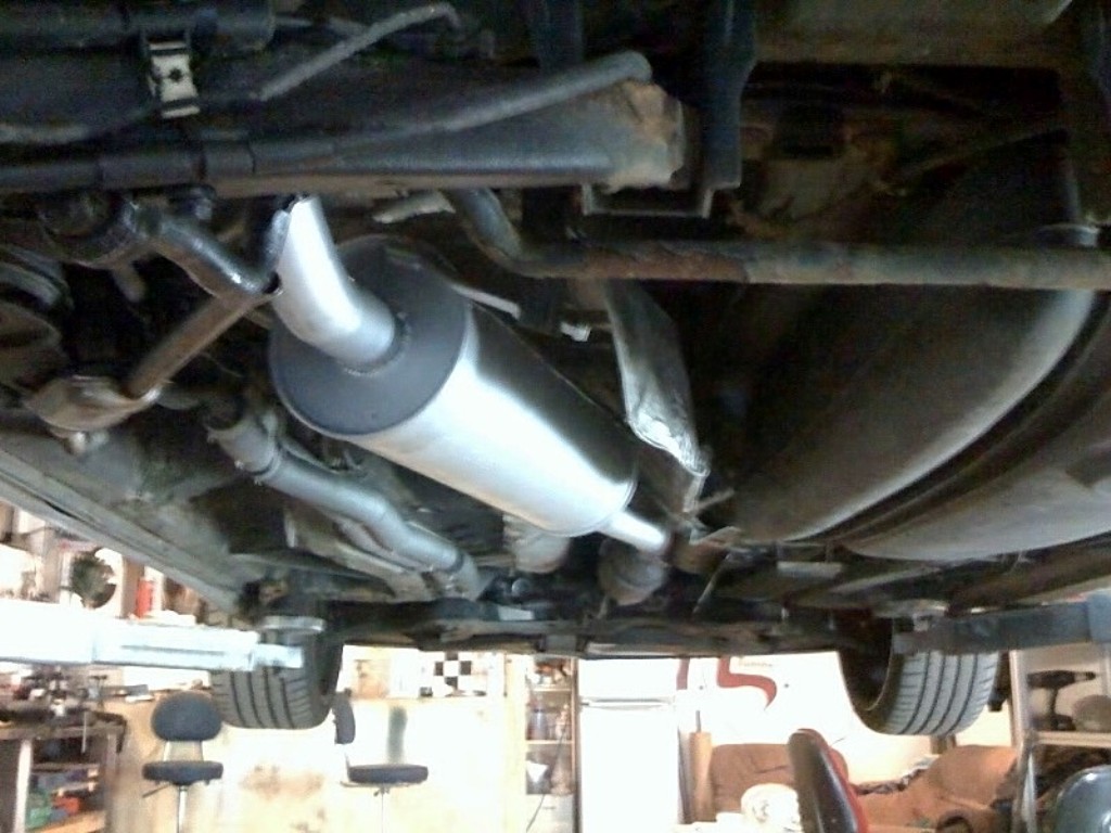

Dann habe ich meine Abgasanlage noch mal ein wenig überarbeitet, nachdem die vorherige Version leicht an der Achse angeschlagen ist und so ein Dröhnen verursacht hat. Vorlage dafür war ein Serien-MSD (für die ganzen Bögen usw). Hauptunterschied sind die jetzt 63.5 mm Rohrdurchmesser für einen angemessenen Flow.
Der nackte MSD
Lackiert mit Auspufflack
Und der verbaute MSD (leider nur iPhone-Foto)
Das ganze hat gebracht, dass das Klappern komplett weg ist. Die recht dicken Rohre waren etwas umständlich über die Hinterachse zu kriegen, hat aber letztendlich funktioniert. Vermutlich aufgrund der etwas mehr vorhandenen Bögen ist der Klang auch leiser geworden; kann aber auch an dem weggefallenen Dröhnen liegen.

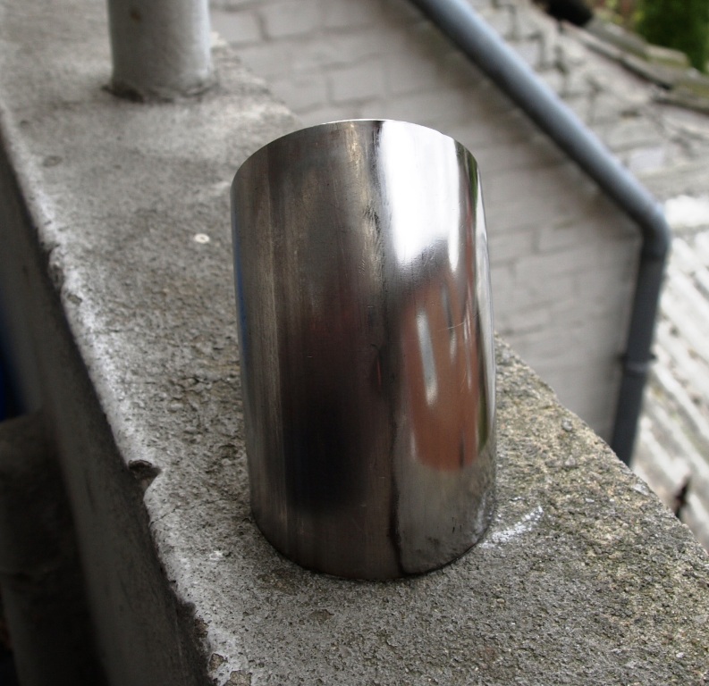

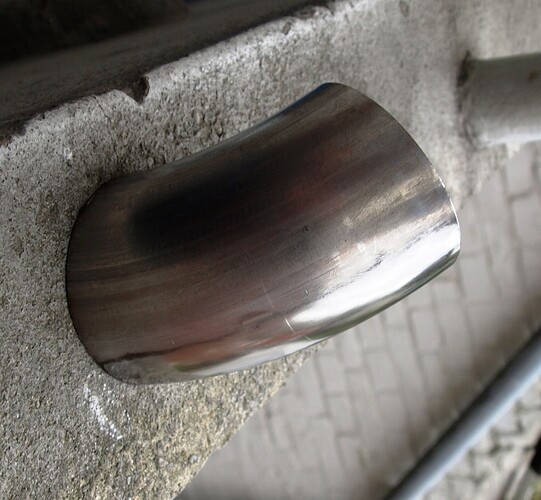

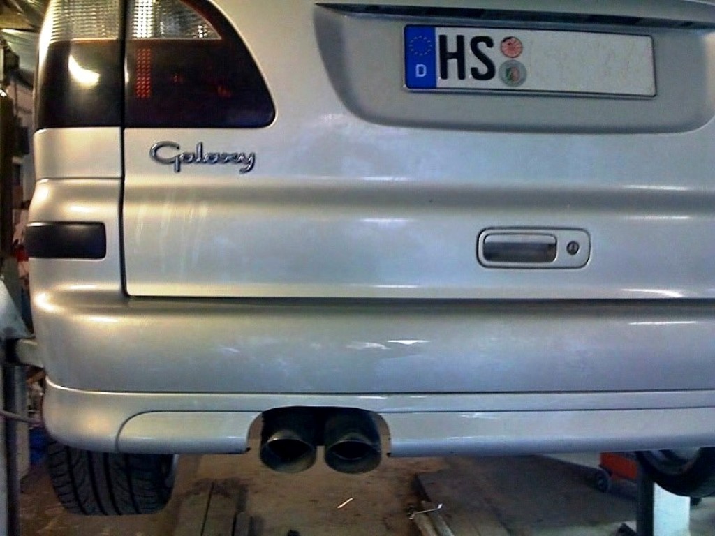

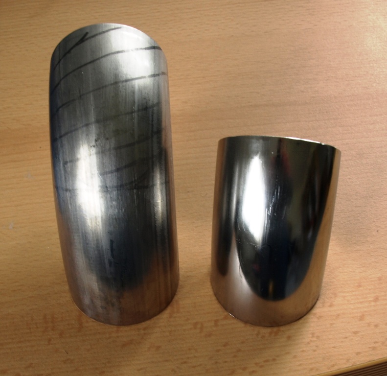

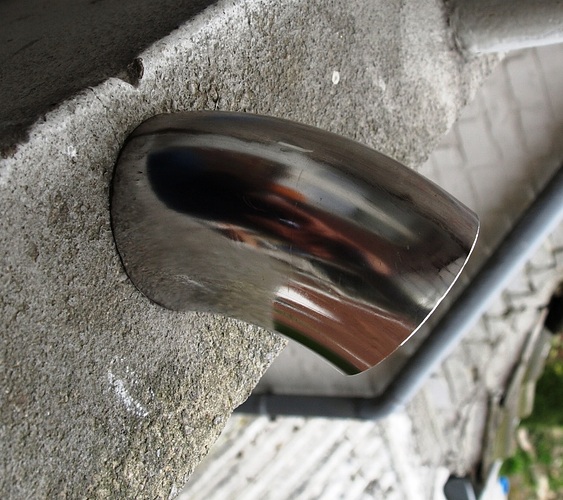

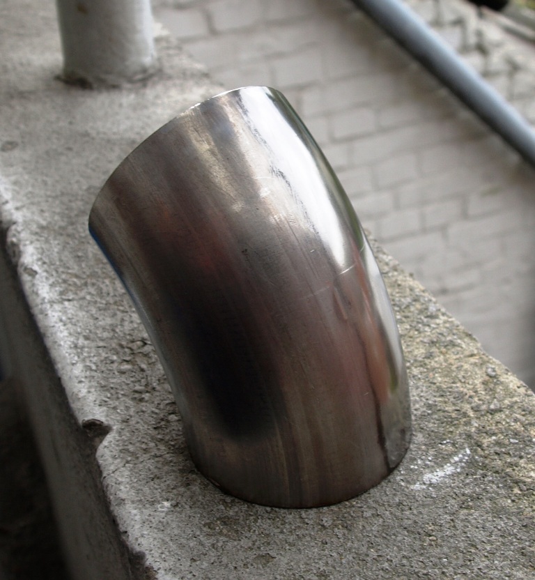

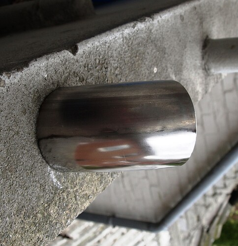

Da ich ohnehin am Auspuff war und mein Motor bei Vollgas-Beschleunigung bis zum Aufbau von 100% des Ladedrucks ein wenig Ruß auf die Heckklappe geschmissen hat, hab ich meinen Remus-ESD seiner Endrohre beraubt und ein paar 85mm Edelstahl-Endrohre im TDI-Style gebaut.
Die Bilder sollen mal den Vergleich unbehandeltes Rohr vs. poliertes Rohr verdeutlichen. Ich finde, das Polieren hat schon ein wenig gebracht :wink:
So sieht das Heck dann aus - ich habe 45°-Bögen mit etwa 200 mm 85er Rohr verschweißt und dann direkt an den ESD geschweißt. Ich mag den Look ganz gerne; hab ich aber auch schon in meinem Fahrzeugblog geschrieben.

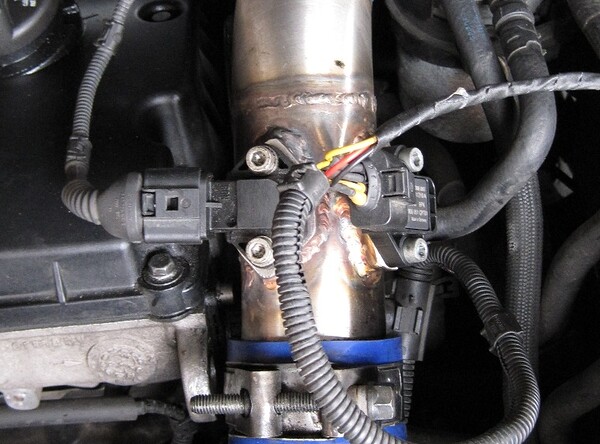

Nachdem es eine Weile ruhig um mein Dickschiff gewesen ist, hier nun ein kleines Update: Ich habe letztes Wochenende endlich mal meinen 4 bar-Ladedrucksensor verbaut bekommen. Dazu habe ich aus Edelstahl einen Flansch angefertigt (da der Lochdurchmesser für die Sonde nur 12 mm gegenüber 18 mm des Seriensensors beträgt) und an einem Ladeluftrohr verschweißt. Meinen alten 3 bar-Sensor habe ich behalten, da er als Datenquelle für meine digitale Ladedruckanzeige dient. Funktioniert bis 3 bar absolut auch noch recht präzise, darüber naturgemäß nicht mehr so dolle.
So sieht das Rohr aus:
Somit fahre ich quasi ein „BiMAP setup“ 8) Mit dem neuen Sensor konnten wir (über die Software) den Ladedruck auf 2.1 bar (3.1 bar absolut) im mittleren Drehzahlbereich anheben, was sich äußerst positiv beim Hochbeschleunigen auf Geschwindigkeiten > 220 km/h bemerkbar macht. Nebenbei ist das Rußverhalten auch besser geworden. Tja, somit ist das Projekt „Leistungssteigerung TDI“ eigentlich abgeschlossen. Alles, was ich jetzt noch an dem Motor machen könnte, wären minimale Verbesserungen, die nichts mehr an der Performance ändern würden. Eine Idee wäre (inspiriert durch den BiTDI im T5) noch ein Compound Setup mit einer LP und einer HP Einheit; also quasi ein BiTurbo mit einem großen Turbo für die höheren Drehzahlen und einem kleineren für die niedrigen Drehzahlen. Aber das würde selbst meine Motorsportkupplung nicht mehr aushalten und ich müsste mir Gedanken um einen 4motion-Umbau machen, da selbst jetzt schon beim Rollen im 3. Gang und Durchtreten des Gaspedals die Reifen bis rund 100 km/h durchdrehen - sehr uncool. Alternativ zieht der 4-Ender in ein anderes, kleineres und leichteres Fahrzeug um und ich müsste mich mal mit der Adaptierung eines 5-Zylinder CR TDIs beschäftigen 8)
