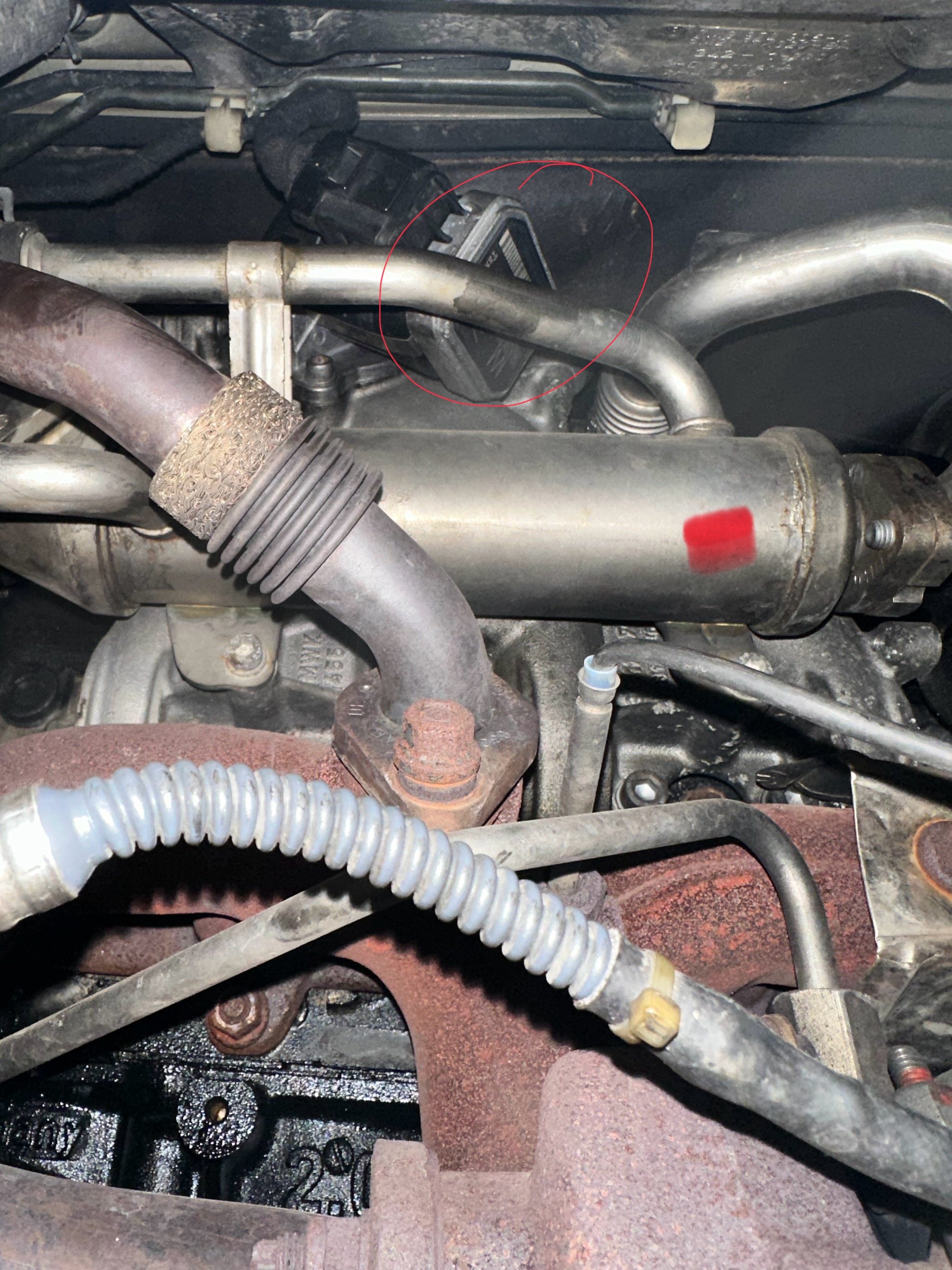

Ich hab hier den Sharan eines Freundes stehen .

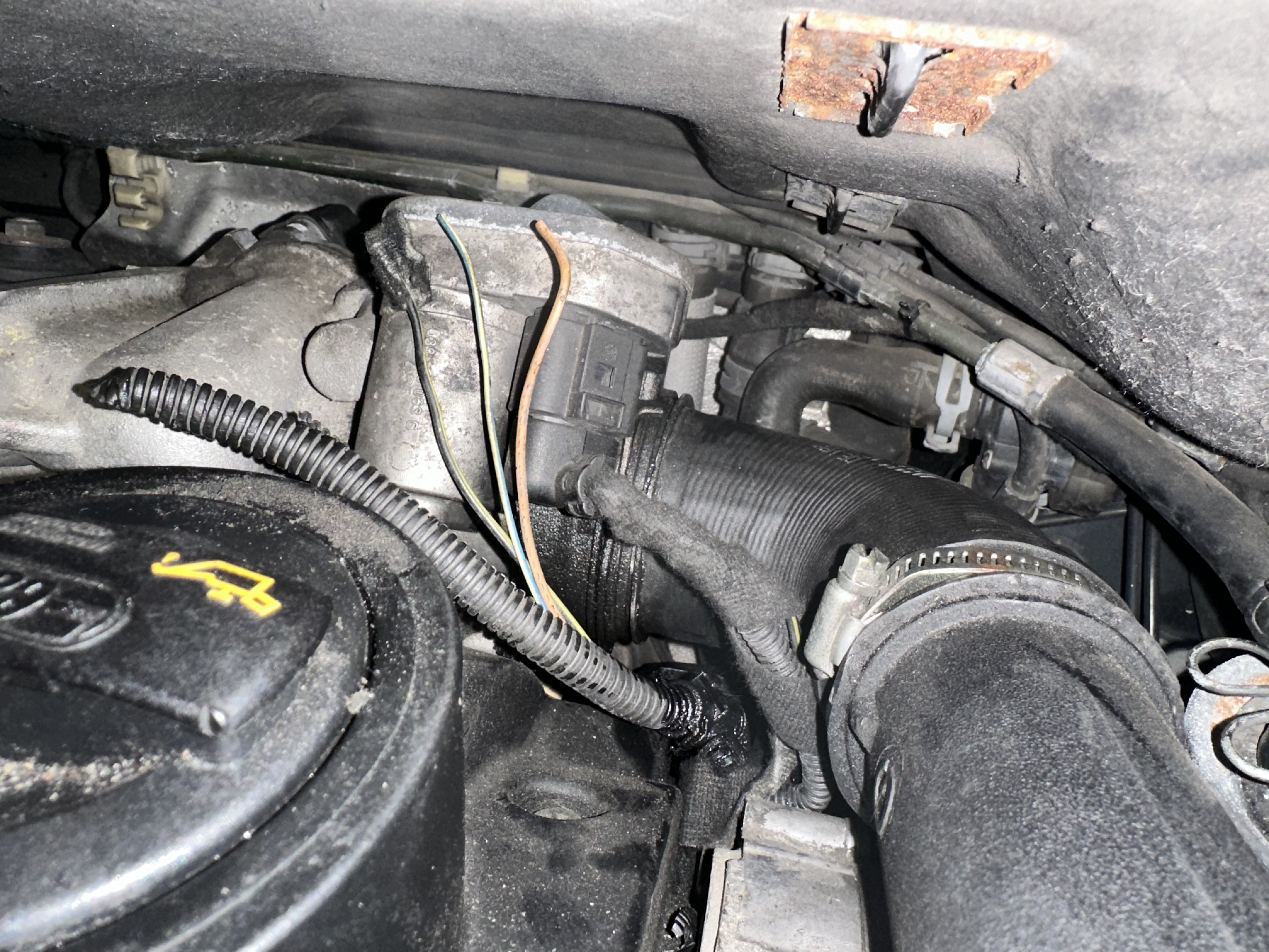

Ich hab hinter dem AGR Vetil ein 3 Adriges Kabel gefunden ,wozu ich aktuell keinen Stecker finden kann.
Vielleicht kann mir hier jemand was dazu sagen ,oder hat einen Stromlaufplan für mich . Ich hab da Kabel für das Foto mal nach vorne gezogen

Blau-Gelb, Schwarz-Gelb - braun ?
Ich tippe auf das Kabel zum AGR Ventil.
So wie es aussieht würde ich sagen, da hat jemand das AGR per Seitenschneider stillgelegt.
Ja, danach sieht es aus.
@Bretzel22 Ist der Stecker auf dem AGR-Ventil drauf?

Hallo zusammen
Hat etwas gedauert,mein Freund hatte die letzten Tage keine Zeit.
Wenn ich das von unten richtig sehe ,ist der Stecker und dem AGR drauf und angeschlossen.
Ich denke das ist der Stecker vom AGR …

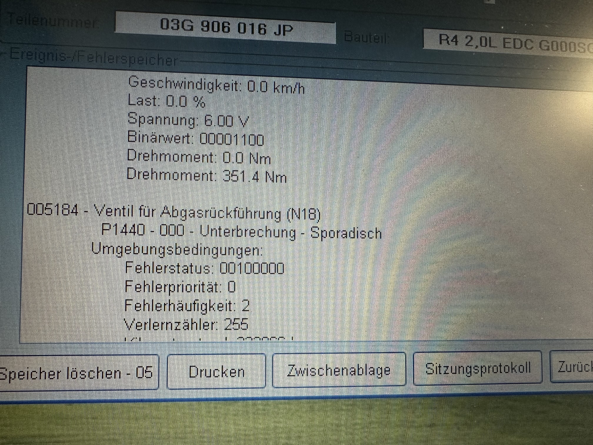

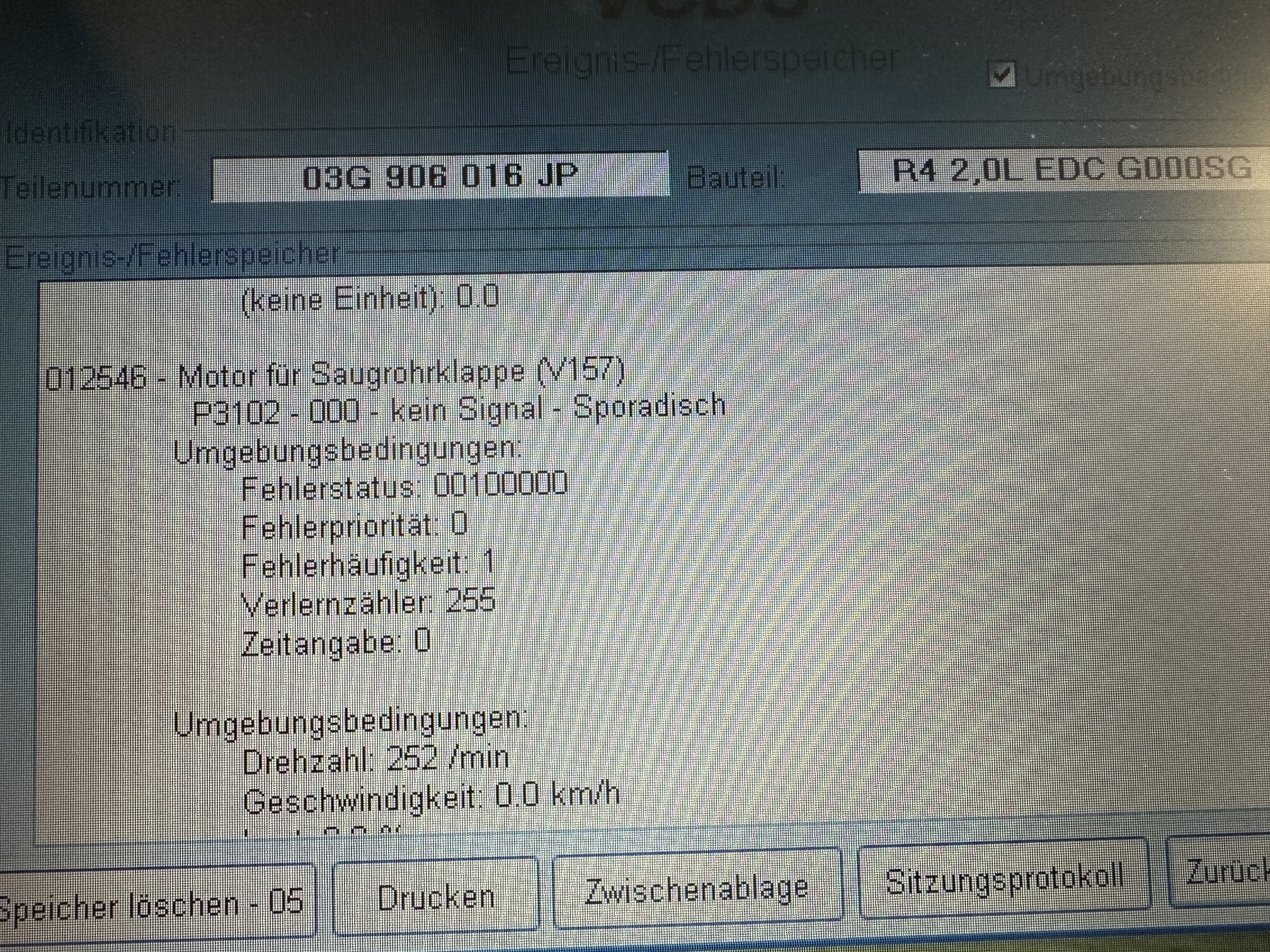

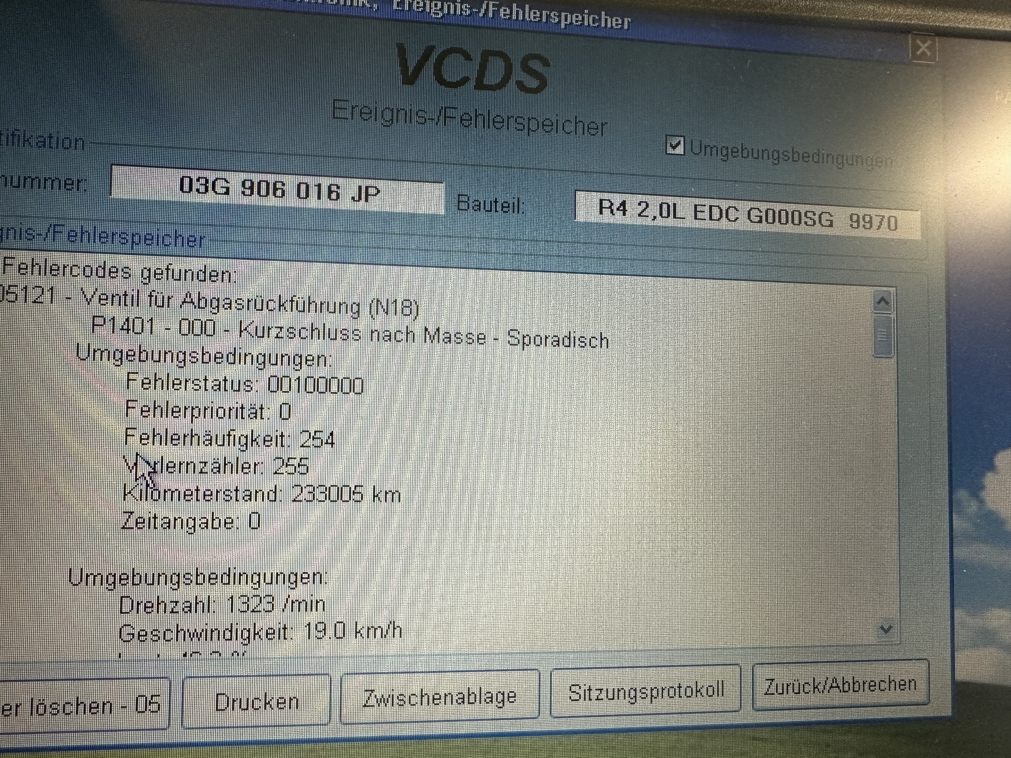

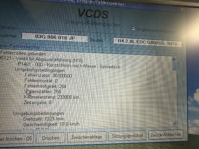

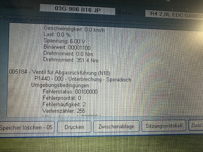

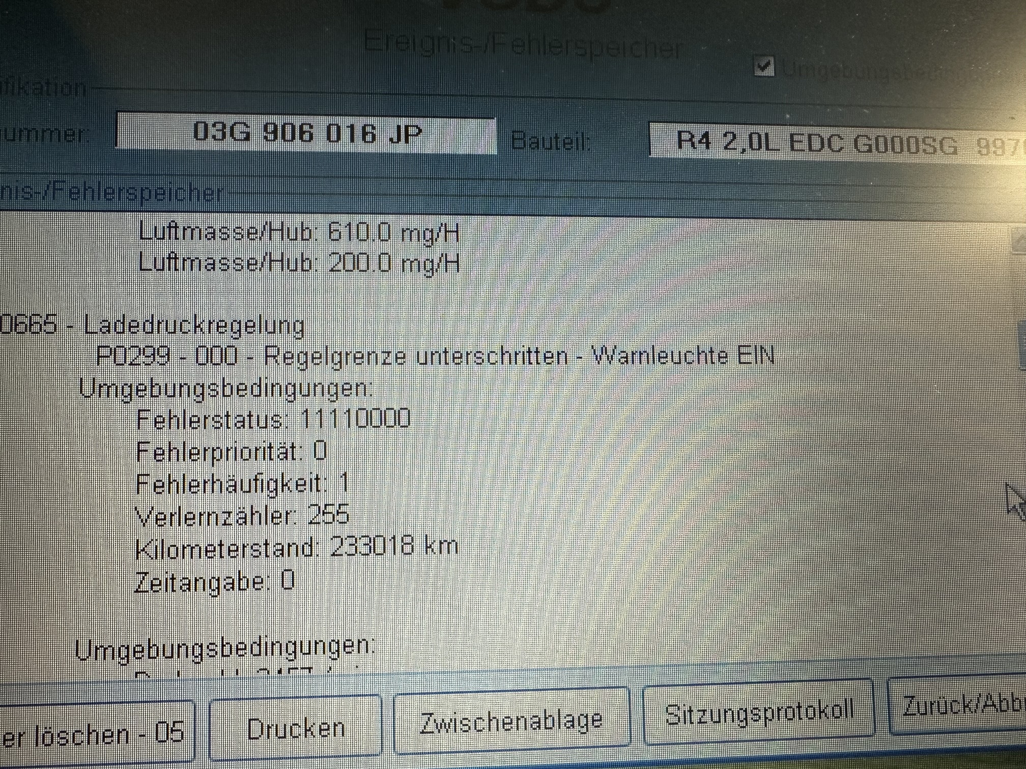

Anbei noch der Wus an Fehlermeldungen
Vielleicht hat ja einer noch ne Idee
