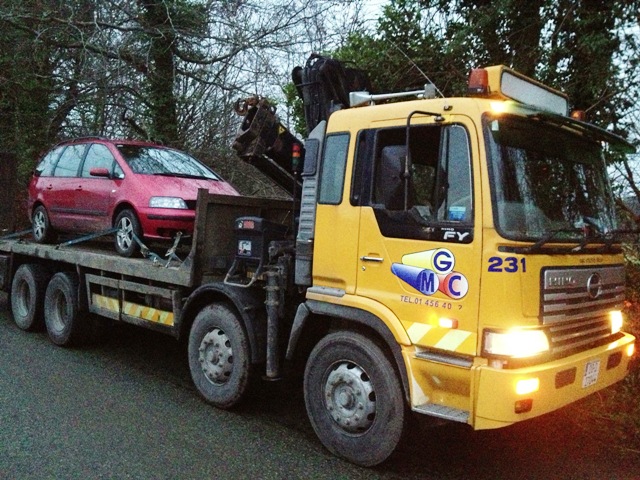

Schnelles Update: Habn den dicken heute von der Werkstatt „abgeschlept“ :slight_smile: Der Sattelschlepper war leider nicht verfuegbar - musste der kleiner Bruder halt her :wink: :stuck_out_tongue:
