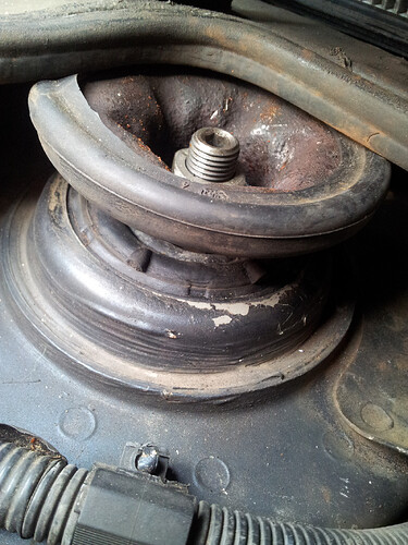

habe bei meinem 96er Sharan neue original Dämpfer mit H&R Federn 40mm verbaut und ebenfalls neue Domlager. Jedoch haben sich die Stoßdämpfer bzw. die Teller innen nach oben gedrückt und liegen an den führungen der Motorraumabdeckung auf.
Weiß jetzt nicht ob ich kürzere Dämpfer brauch oder härtere Domlager. Habe schon im Forum gelesen aber es gibt verschiedene Zusammensetzungen von Dämpfern,Lagern und Federn.
Hat jemand auch schonmal dieses Problem gehabt oder weiß wie man Abhilfe schafft ?

Hab gerade mit H&R telefoniert, laut denen Ihrer Vorgabe brauch man nur Federn 1 zu 1 tauschen und das passt, ohne begrenzer oder so. seid 1990 verkaufen die dieses Federmodell und haben das noch nie gesehen das es sich raus drückt.
jetzt weiß ich auch nicht weiter. baue mal neue Domlager ein, und gucke was passiert. Bleibt ja nichts anderes übrig.
also… Hab verstärkte Sportdomlager vom Markenhersteller eingebaut, alles funktioniert und sitzt bis jetzt perfekt. Nur von der Tieferlegung sieht man nicht mehr viel, härter ist er aber und fährt sich top.
Es war tatsächlich die schlechte Qualität schuld an diesem Problem, echt ärgerlich aber Reklamation läuft.
