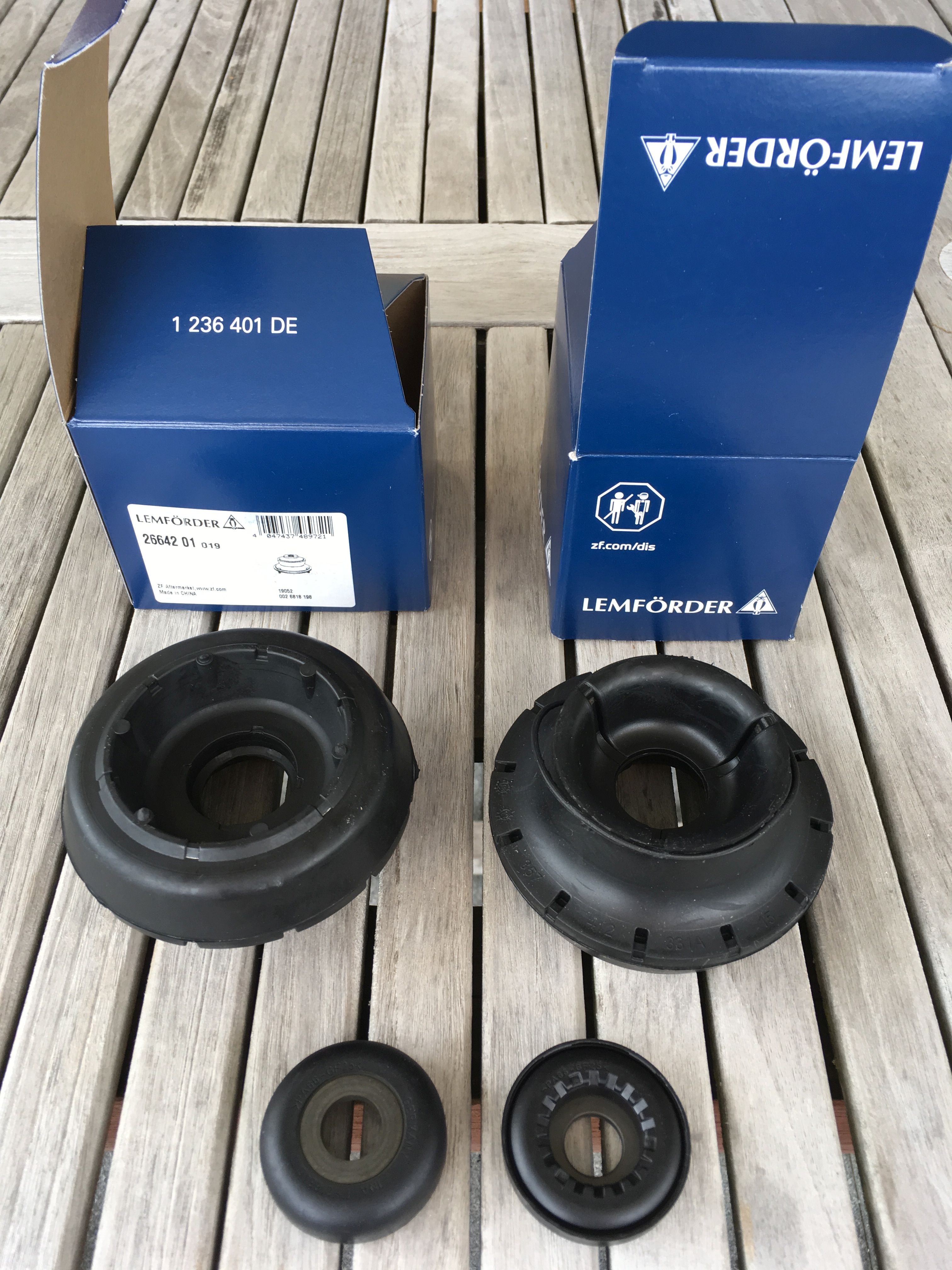

Hallo. Ich muss dich mal fragen. Weil i gerade das gleiche Problem habe. So wie auf deinem Bild ist doch richtig rum? Also so rum einbauen?
Danke stefan
https://www.sgaf.de/t/lemfoerder-reparatursatz-federbeinstuetzlager-domlager-gekauft/58192
Auf dem zweiten Bild
https://www.sgaf.de/uploads/default/original/3X/c/7/8/c78074ccb68f9a677b81329f065ebc3c97661731.JPG
ist LINKS das Lager in Einbaulage. Rechts steht es auf dem Kopf.
Das Wälzlager passt nur auf einer Seite schön in den Gummi hinein. Diese Seite ist dann also unten.
Du kannst ja mal ein Foto von deinem Domlager (von beiden Seiten) schicken. Es scheint ja verschiedene Formen zu geben.
Dann hab i es richtig rum . Trotzdem steht es sehr hoch. War in der Werkstatt- die sagen alles richtig. Wissen auch nicht warum
