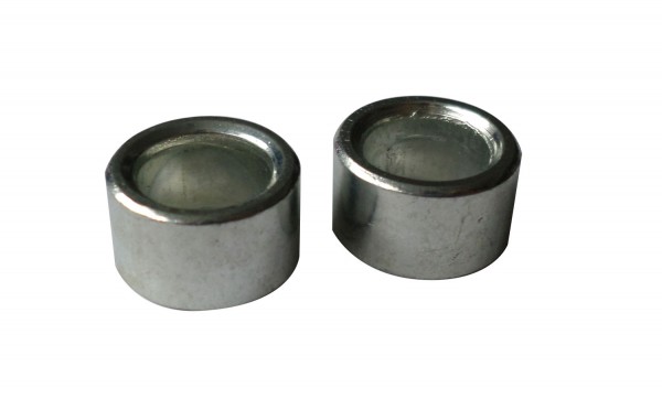

Die Reihenfolge ist schon Klar, habe den Aufbau von der Federseite nach oben geschildert. Nur wofür ist diese Distanzhülse. Mache am We mal ein Bild davon.

#23 Doch habe ich nur kann ich mir nicht erklären wofür die Distanzhülsen sein sollten die da verbaut waren.
Die waren zwischen Wälzlager und Fangteller verbaut. Anstelle der Hülsen sind da jetzt die Muttern verbaut.
