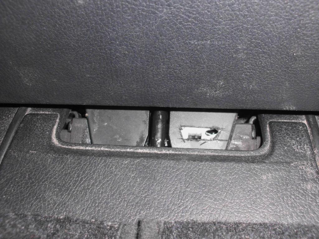

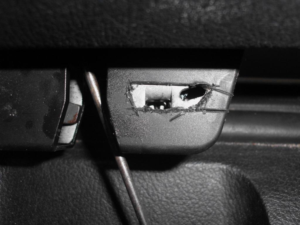

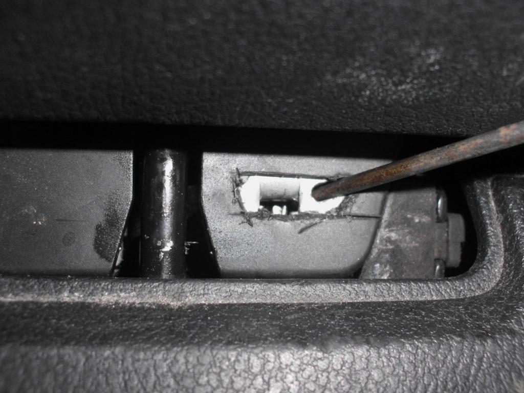

so hier jetzt die versprochenen Bilder.
Eigentlich ist es ganz einfach, den Kofferraum von innen zu entriegeln.
Leider geht es allerdings nicht ganz zerstörungsfrei.
Zunächst müsst ihr die Abdeckung der Ladeklappenverriegelung mit einem Cutter-Messer aufschneiden.
Hier mal in der Übersicht:
