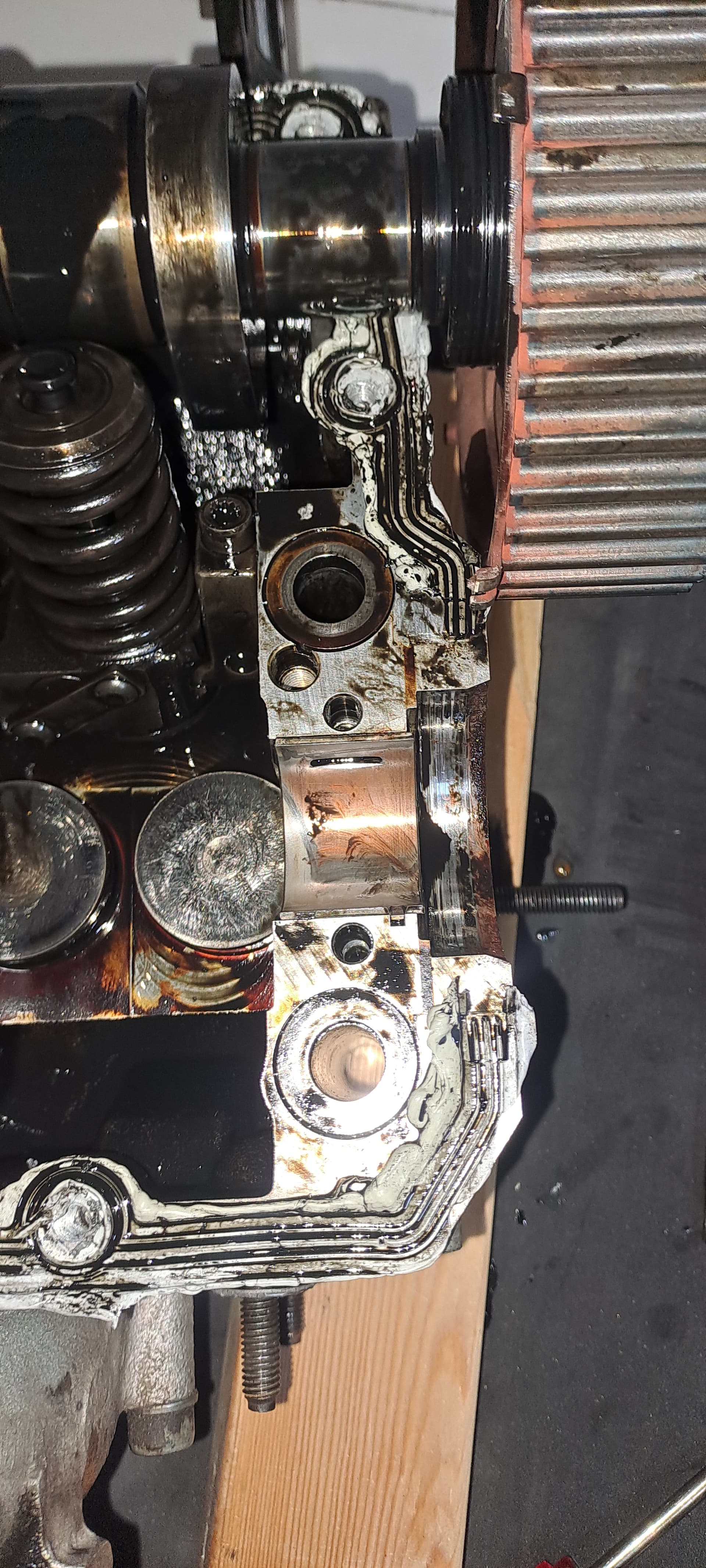

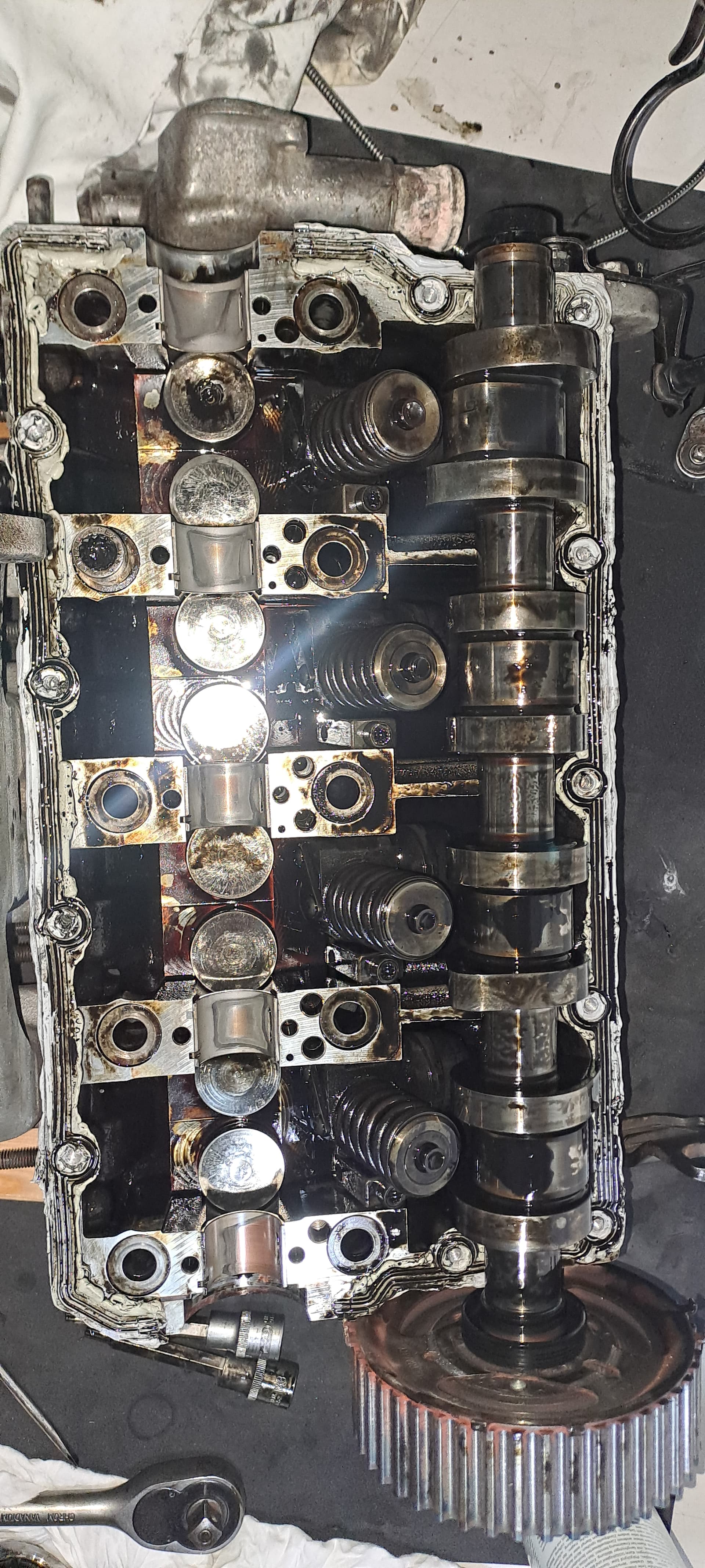

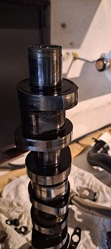

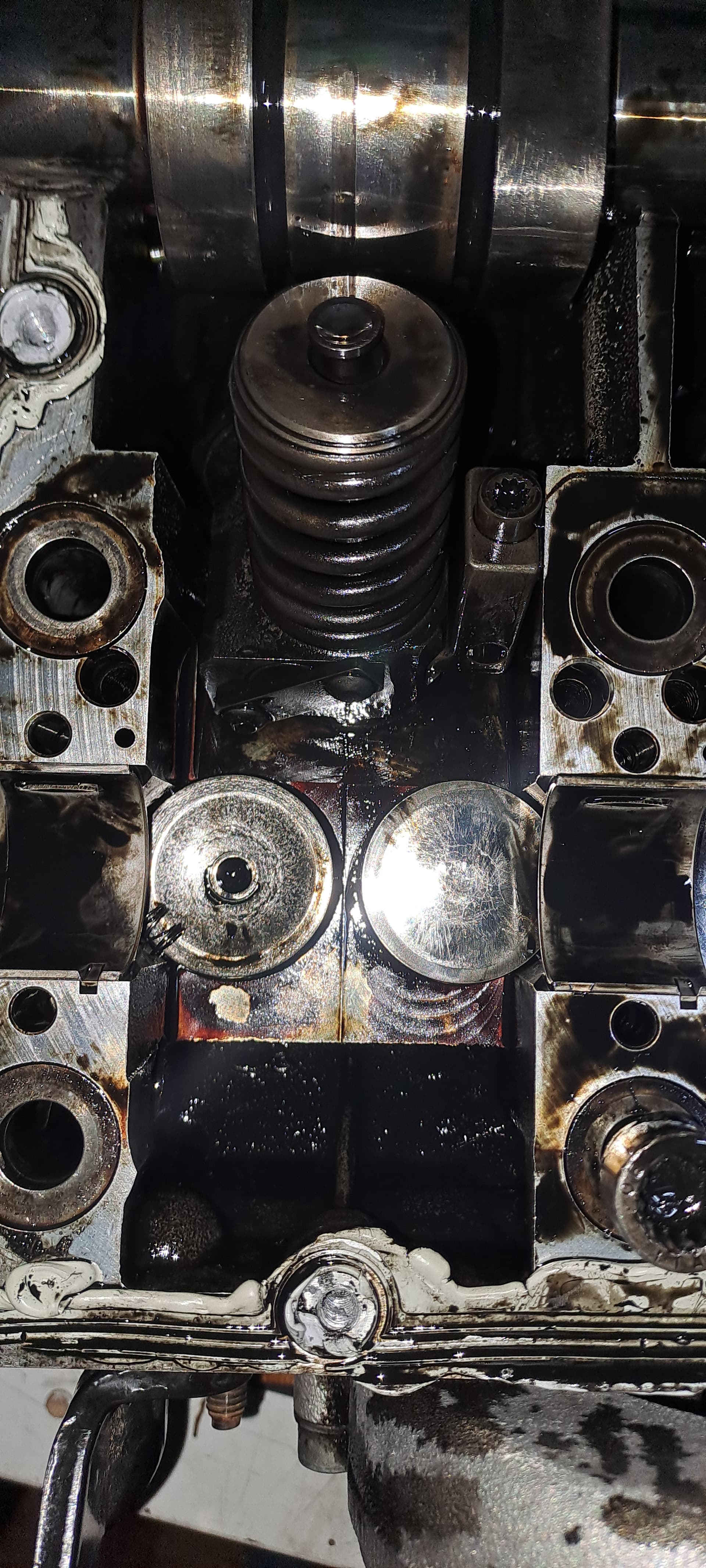

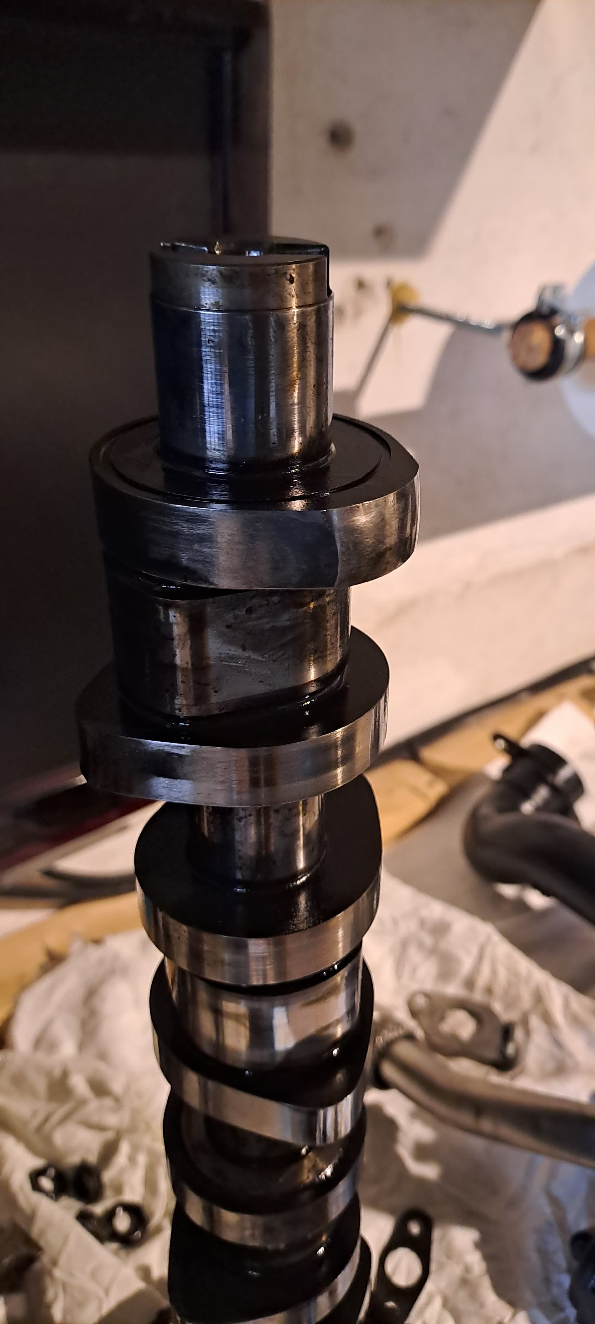

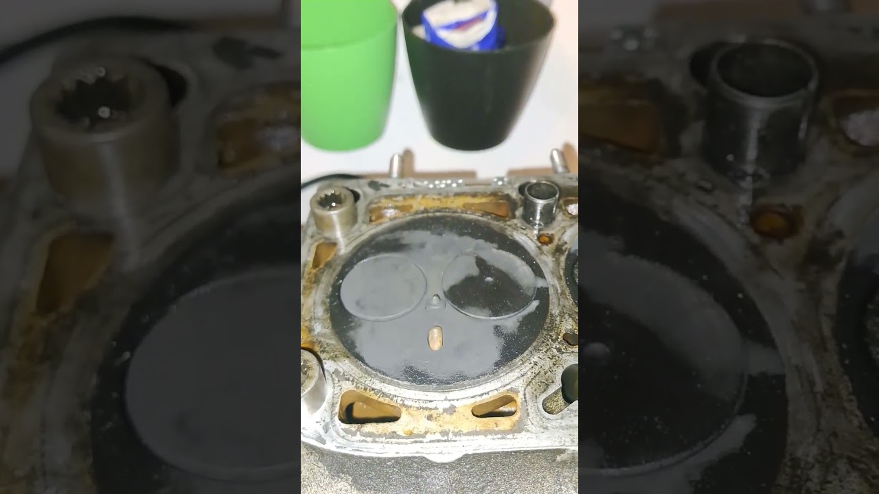

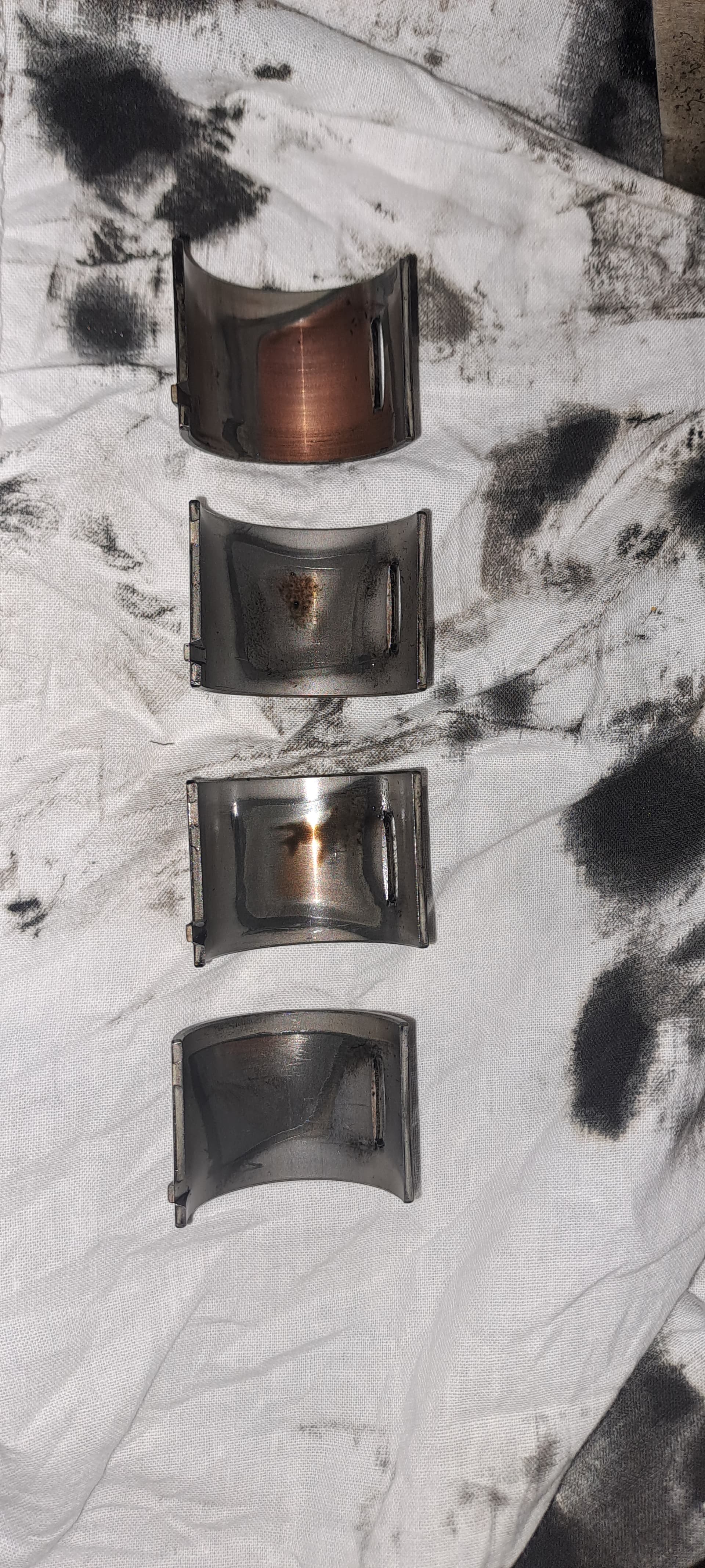

Hier ein paar Fotos bzw Eindrücke.
Videos folgen morgen. Schaffe ich heute nicht mehr…dort sieht man dann das „nicht“ öffnen des Ventils etc…
Das sieht aber ganz böse nach Mangelschmierung aus.
Ölwechsel schon länger her oder falsches Öl drinnen gewesen ?
Kann das auch von Falschbehandlung des Motors durch Hochdrehen bei kaltem Motor entstehen?
Ich sehe das als Verschleiß oder Materialfehler
Selbstverständlich, das ist der Punkt wo der Öldruck als letztes anliegt.
Materialfehler ist das nicht, Standard Schadensbild bei Mangelschmierung.

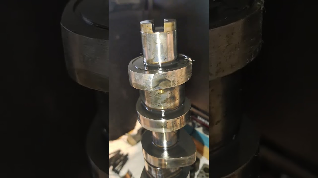

Ich hatte ja gesagt ich mache noch Videos. Das habe ich getan. Einmal von der Nockenwelle bzw dem Nocken und vom Ventil. ( was nahezu nicht mehr öffnet logischerweise bei dem Nocken und kaputten Hydro)

Das Sieb sah soweit in Ordnung aus. Kann später gerne Bilder online stellen, bin nur noch nicht in der Garage :sweat_smile:
Die Bohrungen waren frei, das habe ich gestern kontrolliert.
