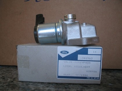

Jetzt muss ich aber einen Fehler von mir einräumen. Als die Werkstatt sagte, dass das AGR-Ventil defekt sei habe ich über Ebay eins gekauft. Da jetzt aber auch die Rede vom LLR ist habe ich natürlich auch direkt mal danach gegoogelt und siehe da. Der Verkäufer bei Ebay hatte seine Artikelbezeichnung falsch. Er hat ein LLR als AGR verkauft, so dass ich nun ein LLR habe.
Dieses Teil habe ich alsu nun getauscht:
Also können wir das LLR ausschließen :wink:

Dann schau auch mal, ob dein AGR noch gängig ist. Der Tipp mit LLR fällt dann wohl flach…
