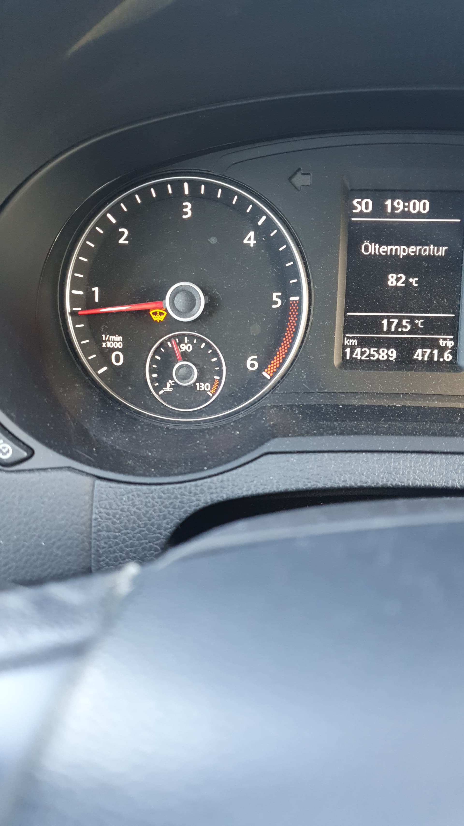

Wie oben beschrieben habe ich Probleme mit der Temperatur vom Kühlmittel worauf ich mir keinen reim machen kann.
Aufgetreten ist es eine Woche nach dem wechsel vom AGR Ventil wo ha das Kühlwasser raus kam.
Folgendes ist zu beobachten.
Mir kommt es vor als ob der lange braucht zum Warm werden.
Wenn er dann beim fahren die 90 Grad erreicht hat und ich an der Ampel stehe geht die Temp runter auf 85 80 75 70 .
Das innerhalb von sekunden.
Fahre ich wieder los krabbelt die wieder hoch.
Wobei wenn ich untertourig fahre geht sie aucv etwas runter.
Kühlmittel stand ist normal.
Warme Luft kommt auch vorne wie hinten
Wasserpumpe erster test zeigt bewegung im Behälter.
Keine Fehlermeldung im VCDS.
Ich stej vor einem Rätsel.
Werde morgen mal schauen ob der Monteur die Leitungen richig angeschlossen hat und mal versuchen die beiden Elektrischen Wasserpumpen zu testen.
Denn auch wenn er 90 Grad hat und in Start Stop.geht geht die Temp runter
Was eigentlich nicht sein kann.
