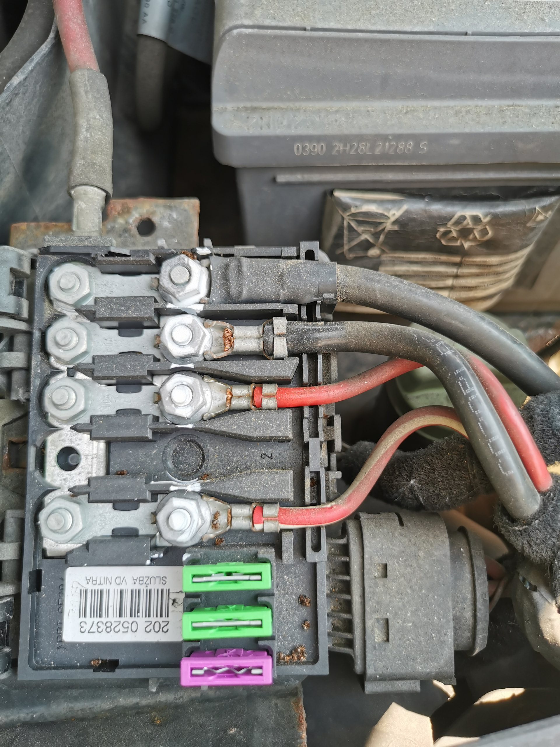

Mach den Sicherungskasten auf der Batterie auf, Foto und einstellen
Hier das Foto, Sicherungen sehen i.O. aus.
Als die Probleme aufgetreten sind, hatte ich den Thule Fahrradträger auf der AHK. Die Elektrik (Leuchten) haben aber problemlos funktioniert. Ausser dem zeitlichen, sollte es da keinen Zusammenhang geben.
Bitte prüfen, nicht anschauen.
Wenn kein Multimeter verfügbar, dann die 3 untere Sicherungen (Foto) tauschen.
