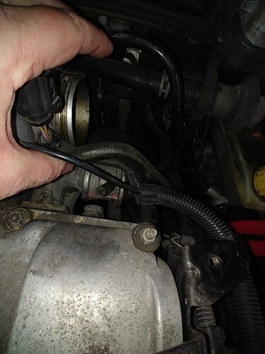

UPDATE:
Bin dabei das AGR auszubauen.
Die Drosselklappe ist raus und völlig verdreckt.
Dahinter an der Ansaugbrücke hat jemand versucht einen Schlauch einzukleben.
Wenn ich es richtig erkannt habe, sollte hier ein T-Stück sitzen und keine Klebe.
Habe jetzt freie Sicht auf das AGR und stehe vor einem Rätsel.
Am AGR ist ein Schlauchstück drauf.
FRAGE: Wo gehört bzw. geht der Schlauch hin???
Siehe Foto.
Bitte um Eure Tips
Danke
Andreas
Update:
Habe am Wochenende das Agr und die Drosselklappe gereinigt und alles neu abgesichtet was abzudichten ging.
Neuen Schlauch von der Sekundärluftpumpe zum Agr verlegt.
Heute erneut versucht die AU zu bestehen. Es hat leider nicht geklappt.
Er durfte 0,3 haben und hatte 0,34.
So eine Schei…
Jetzt bleibt nur noch der Kat.
Möchte ungern bei Bandel den Kat kaufen.
Habe jetzt einen Kat von NAP im Auge.
Brauche hier mal Hilfe.
Bei dem Kat steht was von Euro 3.
Mein Dicker hat aber Euro 4.
Gibt es da einen Unterschied oder ist das nur ein Schreibfehler?
Thx
Andreas
