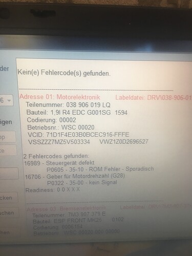

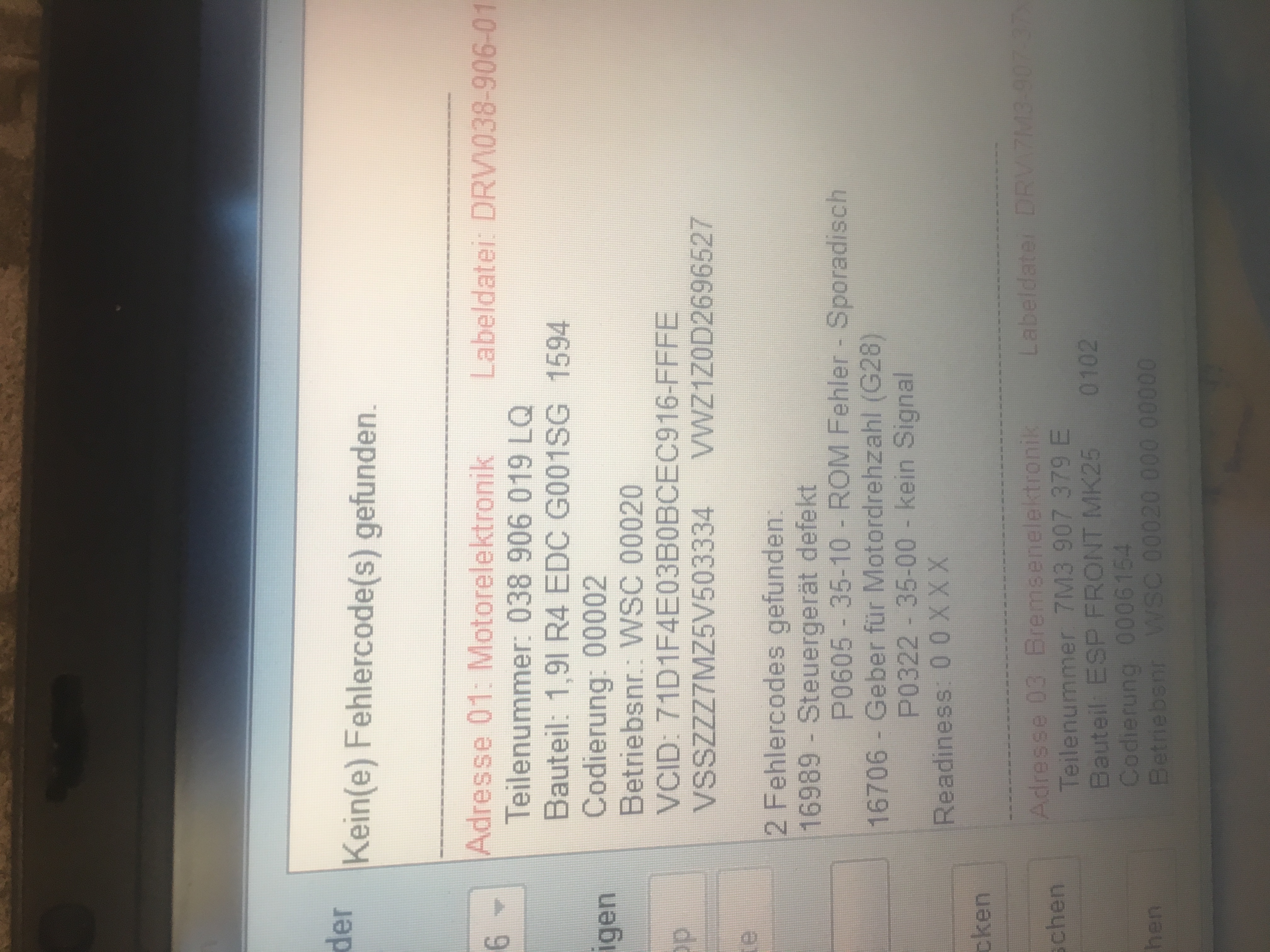

Ich habe die möglichkeit Fehler auszulesen mit VCDS. Dort hat er mir folgende Fehler angezeigt. ( Versuche es als Bild hochzuladen )

#6 Hast du den G28 aus dem Zubehör oder Original? Wir haben mit den Zubehörteilen extreme Probleme und verbauen deshalb nur OE. Es wäre nicht außergewöhnlich wenn der G28 tatsächlich kaputt ist. Was zeigen denn dessen Parameter?
Ich hatte auch an der Stelle schon ein abgefaultes Kabel im Stecker und einen Marderbiß im Kabel.
Wenn der eine falsche Temperatur bekommt springt er nur sehr unwillig an!

Ich habe vorhin einmal die verschiedenen Teile angesteuert, alles klackt, funktioniert, schaltet und tacktet, AUßER das N18 Und das N75 haben nicht geklackt, aber das sollten sie, laut Suchfunktion, lautstark tun. Haben sie aber nicht. mhhhhhh
#8 du kannst ja mal unter Parameter alle erreichbaren Temperaturen auslesen ob da ein Wert dabei ist der unplausibel ist.
Ich nochmal, bin gerade ein wenig verwirrt, denn teilweise sagen einige der G28 ist bei dem und dem Motor Kurbelwelle und bei dem und dem Motor Nockenwelle. Aber G28 ist doch Kurbelwelle oder etwa nicht ? Bin gerade, wie gesagt, etwas iritiert, da einige immer was anderes schreiben…
](*,) ](*,) Sorry, das habe ich verwechselt. G28 ist der Drehzahlgeber. Also Kurbelwelle. Den Defekt müsstest du aber im Drehzahlmesser sehen, wenn du anlassen willst.
#11 Soooo nun jetzt hast du mich :frustkiller: Denn, das hatte ich ja schon geschrieben oben, aber das ist kein Vorwurf, wenn ich starten will und er NICHT sofort anspringt, dann tanzt der Drehzahlmesser im Kombiinstrument Samba :dance: Geht hoch und runter, hoch und runter…also könnte es tatsächlich der Kurbelwellensensor sein, richtig ?
#12 Ja, denn dann hat er kein Drehzahlsignal und gibt keine Startfreigabe.
Das habe ich tatsächlich auch überlesen. Denn bei 3500 oder 5000 u/min hat der normalerweise gar nichts zu suchen. So schnell dreht der beste Anlasser nicht! Deshalb habe ich das irrtümlich als Schwankung bei laufendem Motor interpretiert.
Aber Du hast doch den KW-Sensor schon getauscht, weil Du die Startprobleme hattest. Ist es nicht extrem unwahrscheinlich, dass der neue Sensor (auch wenn er nur aus dem Zubehör kommt) dasselbe Fehlerbild liefert wie der ursprünglich verbaute?
Oder habe ich da was mißverstanden?
Das deutet doch eher auf ein Problem zwischen KW-Sensor-Stecker (Wackler?) und Steuergerät?

Also zu #14 Ja das stimmt, habe ihn vorhin dennoch einfach mal zurück gebaut, und siehe da, das Fehlerbild bleibt das selbe. Also scheinen beide i.O. zu sein.
zu #15 das habe ich noch nicht getan. Warum auch ? ( dachte ich mir ) da das Problem ja von heute auf morgen aufgetreten ist…aber eine möglihckeit wäre es definitiv.
zu #16 Ja genau, es ist einer von A*P, aber habe ihn ja nun wieder durch das Original ersetzt. Ich musste aber feststellen, das das Original tiefer drin sitzt, als der aus dem Zubehör von A*P …
Soooo und nun noch etwas, wahrscheinlich seit ihr danach nun komplett verwirrt, denn ich bin es schon lange.
Da das Fehlerbild gleich geblieben ist etc. habe ich einfach noch einmal Fehler ausgelesen, in der Hoffnung das er mir irgendwie noch einmal eine sinnvolle Information liefert.
Und siehe da, auf einmal kam der Fehler :
