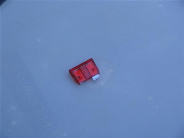

Nun vermute ich im braunen Dauerpluss, das war nicht vorhanden und da meine beiden Steckdosen ebenfalls Stromlos waren prüfte ich die Sicherung Nr. 20.
Und die sah so aus:
Sie fiel mir bei Berührung schon entgegen, und hatte nur 10A statt der empfohlenen 20A
Mit Müh und Not puhlte ich die Reststücke aus der Sicherungshalterung und setzte eine 20A ein.
Trotzdem sind meinen Steckdosen ohne Strom.

Was die Alte Sicherung angeht, so ist mir das ein Rätsel, die Anschlüsse sind wie abgebrochen, was normalerweise gar nicht geht, weil ja noch andere daneben sind.
