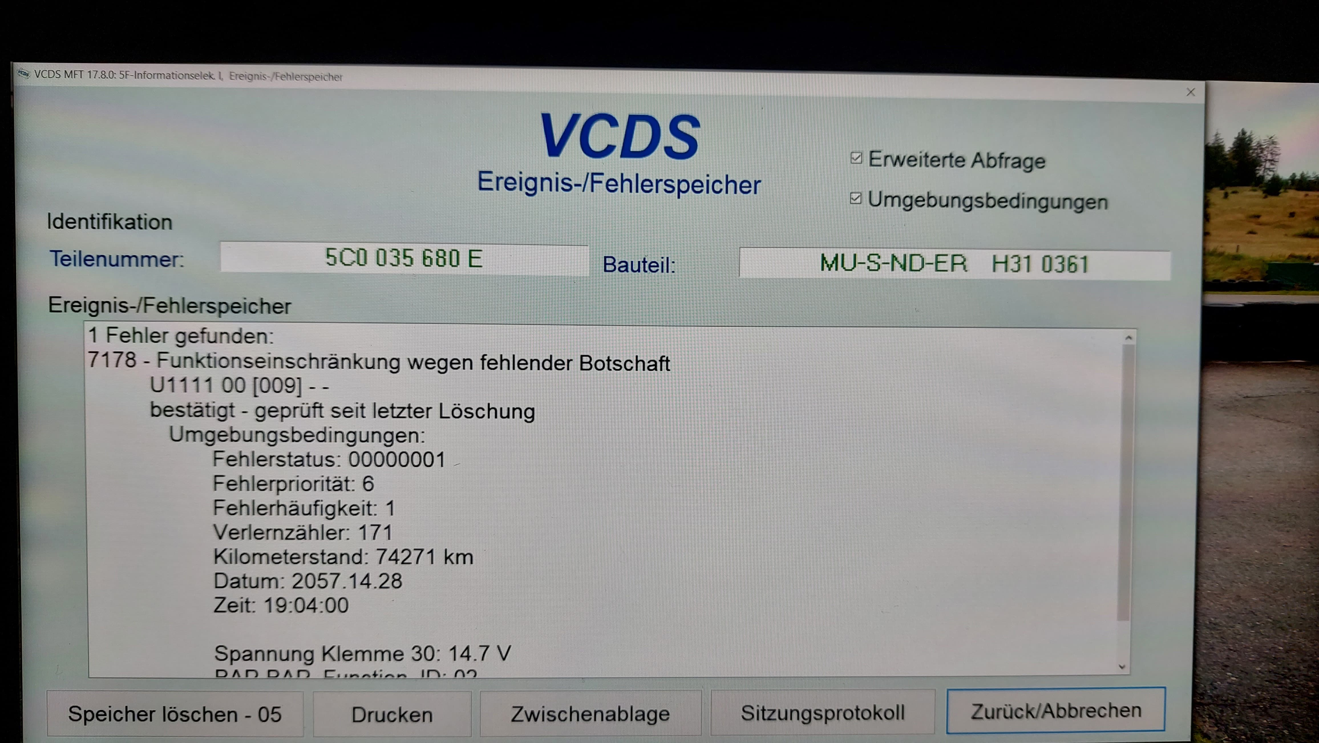

Es kommt nun als Fehler Funktionseinschränkung wegen fehlender Botschaft
Der Lieferant meint nur es wäre was falsch codiert worden.

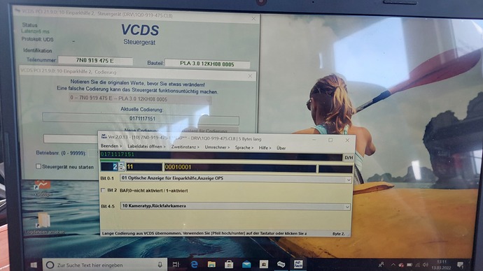

Im Steuergerät 10 welche Kameratypen kannst du da codieren?
Öffne die Langcodierung ohne den gelben Hintergrund, dann beim Bit 4-5 die Kamera
„10 Camera Type:Rear View Camera /RVC) Installed“ anwählen.
Unten links Hacken setzen, Steuergerät neu starten.

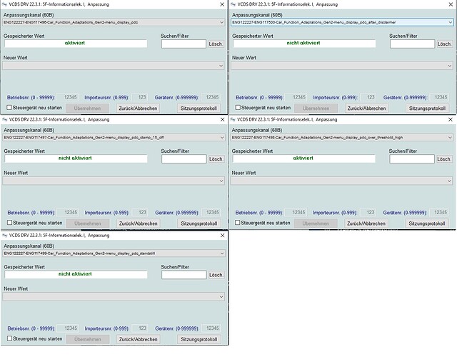

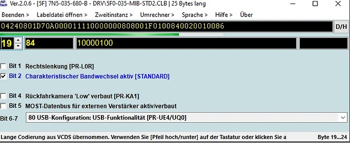

Hast du die Codierung für die Anzeige von OPS im 5F schon mal kontrolliert?
5F Sicherheits Code 20103 / 71679
Anpassung-10
Kanal:
(19)-Vehicle function list BAP-parking_assist_0x0A → Active
(13)-Vehicle menu operation-menu_display_pdc_over_threshold_higt → Active
Ja die Funktion 13 ust aktiv, die andere bin ich mir nicht sicher, muss ich mal nochmal nachschauen
Aber meine ich hätte dort bereits alle Punkte die mit der PDC zu tun haben kontrolliert.

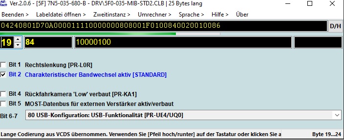

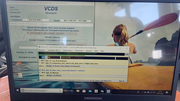

also bei mir ist Rückfahrkamera, PDC sowie PLA Serienmäßig verbaut. Vielleicht kann ich dir meine Codierungen geben oder zumindest schauen was bei mir codiert ist.
Bei mir ist beim Steuergerät 5F im Byte 19 der Bit 4 nicht aktiviert.

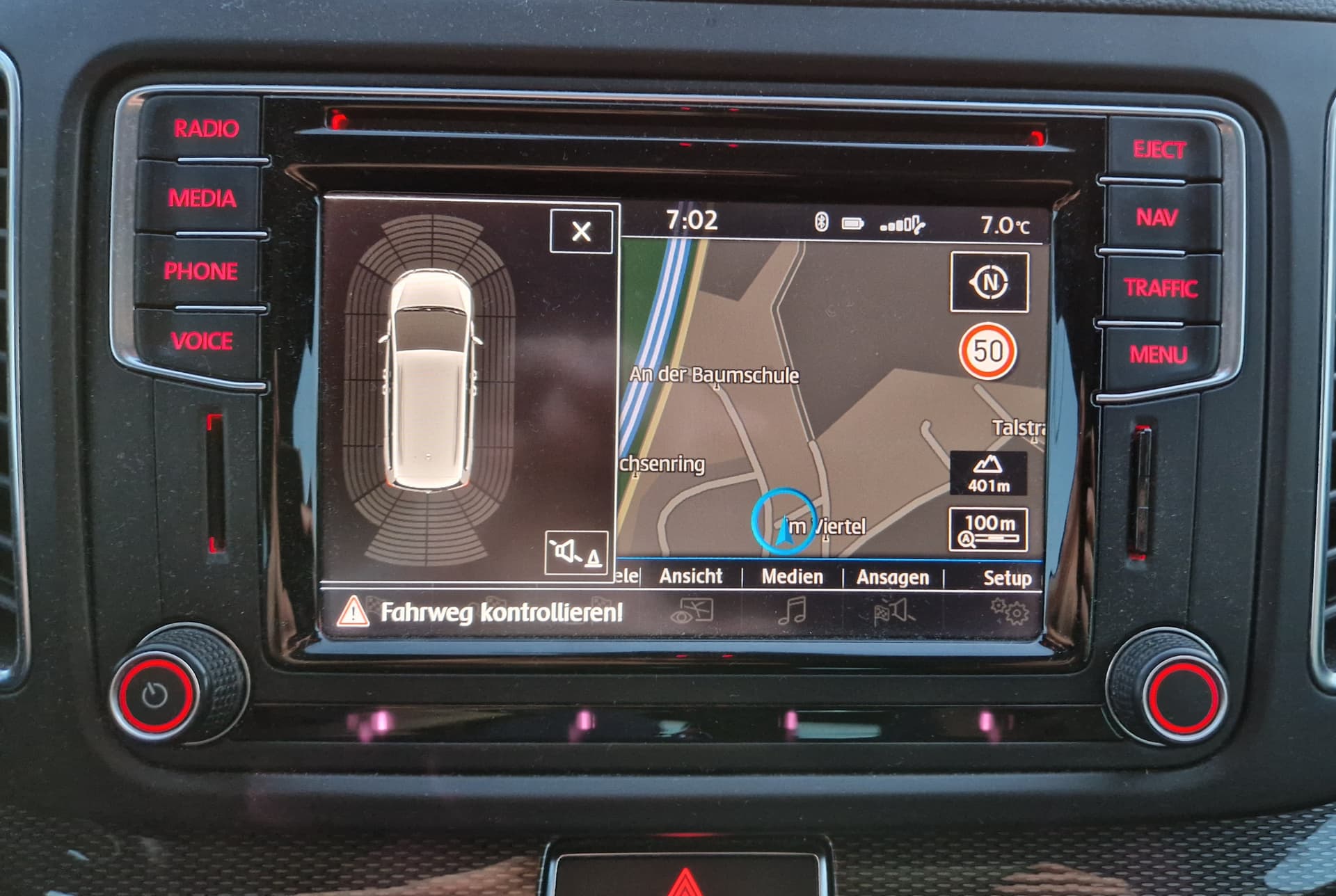

wie ist das denn bei Dir wenn du vorwärts einparkst? Siehst du dann die PDC-Anzeige im Radio?
Ich habe
Bei mir war das so bis ich die original VW Rückfahrkamera (High) nachgerüstet und kodiert habe. (PDC und PLA hatte ich bereits ab Werk). Leider bekomme ich es nun nicht mehr hin, dass die gewohnte PDC Anzeige beim Vorwärts fahren kommt. Rückwärts kommt das Kamerabild + PDC verkleinert auf der linken Seite. Ich bin aber der Meinung, dass beim Vorwärts fahren die PDC-Anzeige ebenfalls erscheinen sollte. Vermutlich liegt an der Kodierung jedoch wüsste ich nicht wo ich da noch etw. verändern könnte.

ja wenn ich vorwärts Einparke kommt bei mir die Anzeige im Radio. Ich schaue mal bei mir in der Codierung nach ob ich da noch was finde.

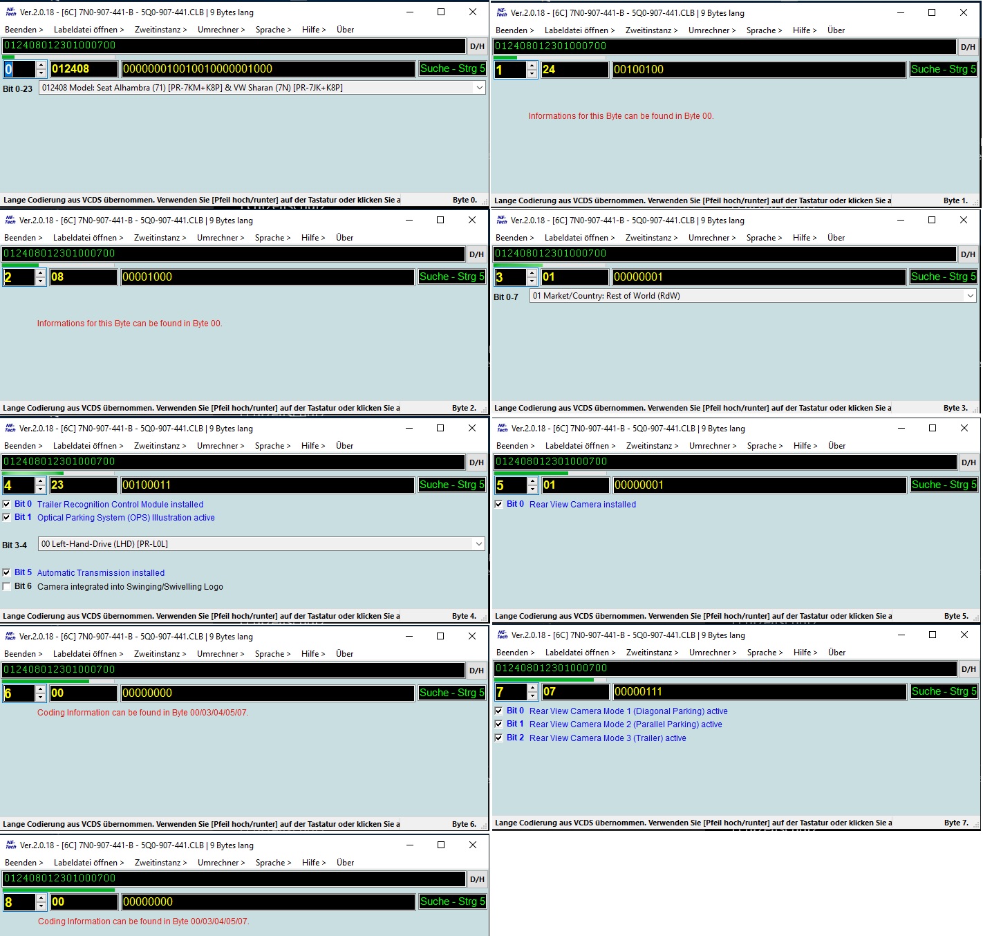

wow vielen Dank für die schnelle Rückmeldung! Vielleicht noch zur Info wie und wo ich bereits codiert habe um die Kamera zum laufen zu bekommen. Das sollten die relevanten Steuergeräte sein.
19 - Diagnoseinterface
Verbauliste
Haken bei 6C (Rückfahrkamera)
6C - Rückfahrkamera

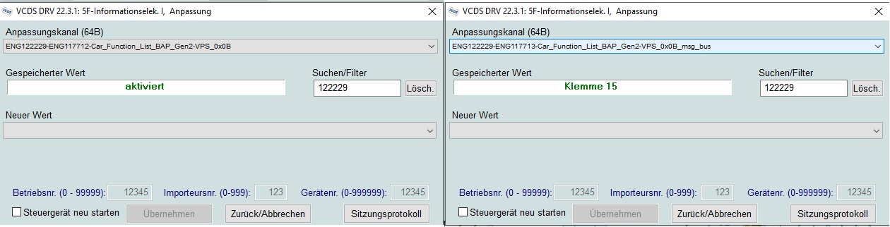

Hier habe ich mich komplett durchgeklickt und etliche Werte neu gesetzt. Da die Codierung komplett auf 000… gesetzt war. Vielleicht steckt hier irgendwo der Fehler. Wäre spitze, wenn Du mir da mal Deine Codierung nennen könntest :slight_smile:
5F - Informationselektronik

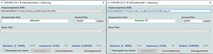

  • Anpassungskanal „ENG122229-ENG117712-Car_Function_List_BAP_Gen2-VPS_0x0B“ auf Wert „aktiviert“ geändert
  • Anpassungskanal „ENG122229-ENG117713-Car_Function_List_BAP_Gen2-VPS_0x0B_msg_bus“ auf den Wert „Datenbus Infotainment“ geändert

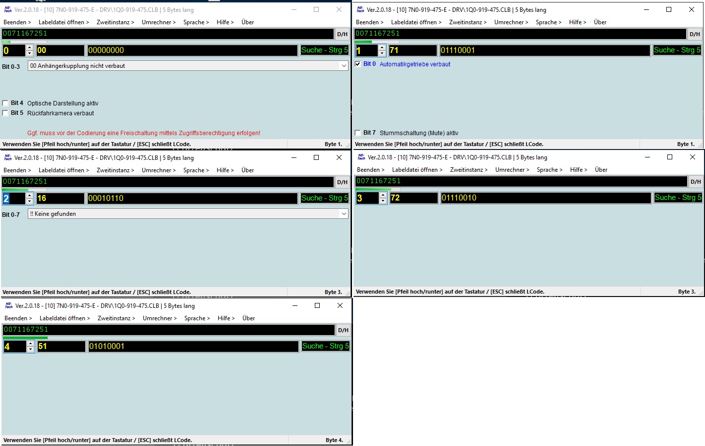

10 -Einparkhilfe 2
Hier würde mich auch Deine Codierung interessieren. Da war ich mir unsicher was ich aktivieren soll.

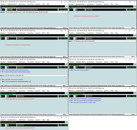

So ich habe die Codierungen mal ausgelesen.
19-Diagnoseinterface → passt.
6C-Rückfahrkamera
Meine Codierung „012408012301000700“
5F-Informationselektronik
Ich habe mal noch die Anpassungskanäle für PDC raus gesucht.
10-Einparkhilfe 2
Meine Codierung „0071167251“
Warum bei Bit 0-7 „Keine gefunden“ steht weiß ich nicht. Da es den Alhambra oder Sharan als Auswahl gibt.
Meine Codierung mit Sharan „0071017251“
Meine Codierung mit Alhambra „0071027251“
Ich hoffe das dir etwas hilft.
MFG Roy

So ich hab das jetzt mal angeglichen und teilweise Anpassungen vorgenommen. Den Anpasungskanal 122229 im 5F hatte ich auf Datenbus Entertainment und in der Codierung der Rückfahrkamera musste ich auch noch ein Bit anpassen. Jetzt läuft es wie von Dir beschrieben :slight_smile: Tausend dank für deine Hilfe!
