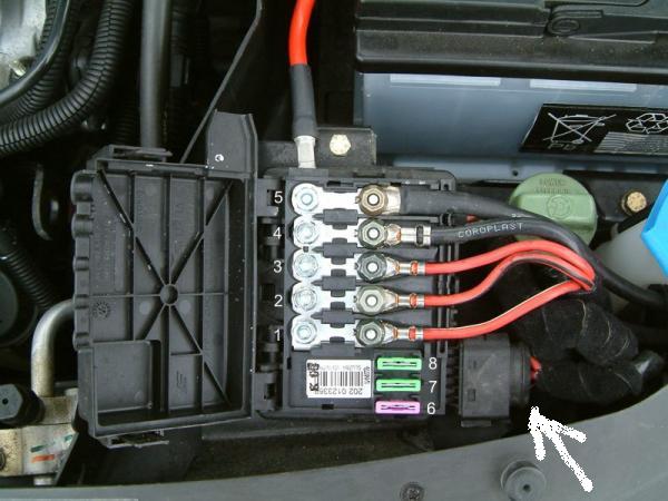

Habe ich gefunden!!! Wie gesagt Sicherungen ohne Strom, ein Kabel war von Stecker ab im Motoraum, siehe Bild. Hat mir zwei Wochen Zeit gekostet. Danke an alle! Sicherungen_1.jpg
Na dann lass uns doch mal raten und BINGO,
das Kabel Nr. 4 war betroffen…
Hans, hast verloren.
Auf dem Bild ist ein Pfeil. :wink:
au schwarte…
ganz schlecht hingeschaut…war aber auch schon spät…
und was lehrt es…?
Dass ich bisher dachte, die „großen“ Verbraucher im Innenraum sind über die 100 A Sicherung abgesichert…was sie wohl (in diesem Fall?) doch nicht sind…

Danke Gerhard für die Richtigstellung.
