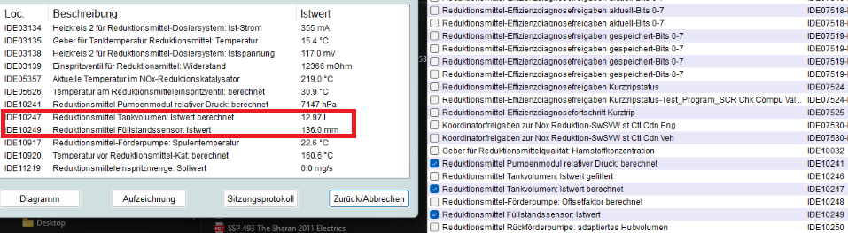

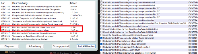

wurde denn schon mal über die Messwerte der Füllstandssensor geprüft ? Das würde ich als erstes machen. Dadurch sieht man ja ob dieser schon mal funktioniert. Ggf. AdBlue nachfüllen und die Messwerte beobachten.
Hier mal ein paar Werte von meinen Alhambra.
