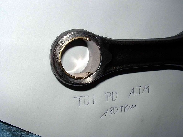

Es kommt auch öfter vor, dass sich das Kolbenbolzenlager im Pleuel verabschiedet. Dann kann der jeweilige Zylinder nicht mehr die benötigte Kompression aufbauen und es entsteht auch Weißrauch, weil sich das Diesel nicht mehr entzündet, sondern nur noch verdampft wird. Hatte ich erst bei einem AJM Motor.
Wenn das der Fall ist, dann muss das Pleuel gewechselt werden. Ich habe damals gleich alle 4 Pleuel gewechselt, weil dies ein bekanntes Problem bei den 116PSigen ist.
Lass mal das Öl ab und schau, ob Messingspäne mit aus der Ölwanne kommen. Du kannst natürlich auch die Kompression prüfen.

Also ich kenne einige, bei denen es so war. Das Lager lockert sich (weil das Pleuelauge kegelig ist) und zerbröselt langsam. Ich kann nur berichten was ich schon alles gesehen habe. Wenn es nicht am Pleuel liegt, dann sag ich mal --> Glück gehabt :smiley:

Um zu prüfen, ob das Kolbenbolzenlager noch i.O. ist, kann man die Glühkerze ausschrauben, einen dickeren Draht durch die Bohrung schieben, bis dieser am Kolben aufliegt. Dann ganz vorsichtig die Kurbelwelle hin- und herdrehen. Macht der Draht schon bei der kleinsten Bewegung der KW auch eine Bewegung, dann ist alles i.O. Macht er das nicht, dann kann man davon ausgehen, dass das Lager im A… ist. Sowas hört man aber normal auch am Motorgeräusch.
Wenn beides i.O. ist, dann wird es wohl an der ZKD liegen.
Hier mal ein Bild wie so ein defektes Kolbenbolzenlager aussieht.
