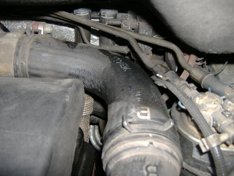

Kommt mir irgentwie bekannt vor !
War auch der Schlauch vom laderohr zum STG !
Hier Bilder nach und vor reperatur
gruß frank
