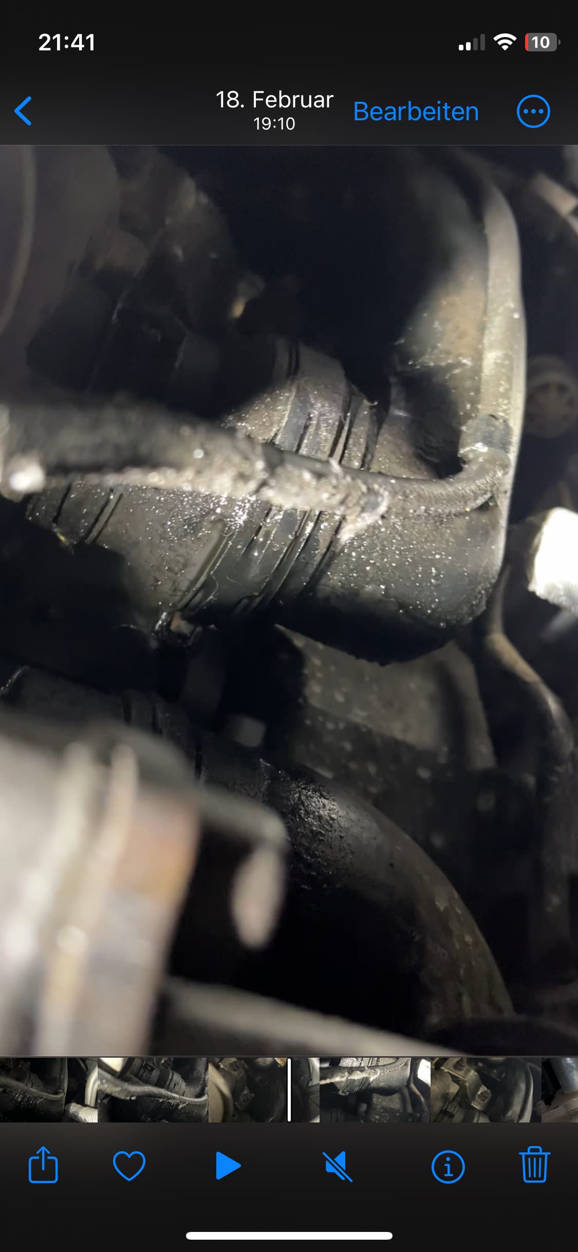

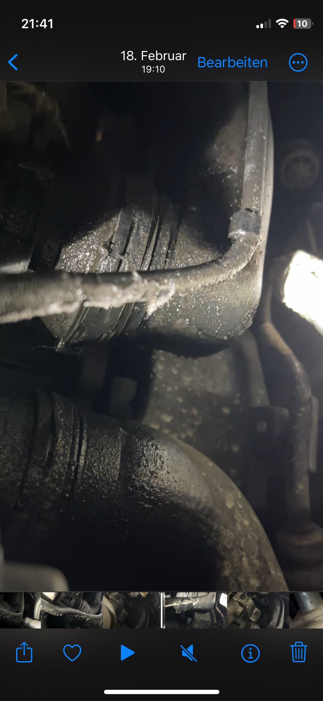

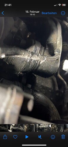

Danke für deine ausführliche Antwort. Es ist noch der erste Turbo verbaut. Das Fiepen ist so hochfrequent, dass es die meisten vermutlich nicht merken würden. Es ist aber definitiv erst seit einigen Tausend Km. Am unteren Schlauch zum LLK ist Öl zu sehen, aber nicht wirklich viel. Ich bin mir ziemlich sicher, dass das Öl im Motorraum auf der Vorderseite vom AGR kommt. Zumindest ist der Weg des Öls plausibel nachverfolgbar. Auf der Rückseite ist die Verdichterseite vom turbo auffällig ölig. Aus deinem Beitrag schließe ich das Spiel des Turbos zu prüfen. Wenn das Spiel okay ist, sollten nur die Ölleitungen getauscht werden. Ansonsten auch der Turbo plus Reinigung der Ladeluftstrecke, AGR. Selbst habe ich mir nicht getraut den Schlauch vom turbo abzuziehen. Man kommt ohne Bühne sehr schlecht ran und ich weiß nicht wie viel Spiel ok ist.
Luftschlauch Ladeluftkühler: Also wenn der Turbo ölt, dann ist das Öl erst mal im Schlauch. Ziehst Du den ab, dann tropft da deutlich Öl raus.
Auf dem Fotos sehe ich Öl aussen am Schlauch. Das kann jetzt grundsätzlich überall herkommen, aber man kann ggf. Wege verfolgen.

Beides sollte sich einfach prüfen lassen. Schlauch am Ladeluftkühler abnehmen und gucken ob das Öl rausläuft. Und Kurbelgehäuseentlüftung kannst Du auch prüfen, in dem Du den Schlauch einfach abziehst und nachsiehst, was er rausbläst (Anschluss am Ansaugtrakt besser zumachen). Normalerweise soll die Kurbelgehäuseentlüftung das Öl zurückhalten, wenn das aber nicht mehr funktioniert, dann bläst es Dir auch Öl in den Ansaugtrakt. In diesem Falle sollte der Schlauch am Ladeluftkühler ansatzweise „trocken“ sein (also leicht ölig ist ok).

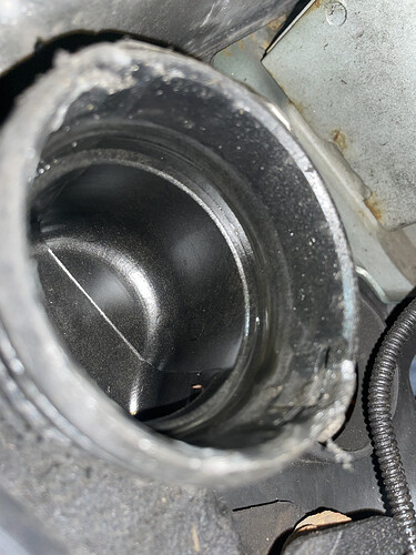

Ich habe nun beides geprüft. Der Schlauch am Eingang zum LLK ist minimal ölig, nicht der Rede Wert. Der Schlauch der KGE ebenfalls. Beim Betrieb kommt dort nur leichter Qualm (sieht aus wie Abgas, was ich auch erwartet habe). Den Schlauch ins AGR habe ich auch fix ab gemacht. Dort ist etwas mehr Öl, aber auch nicht wahnsinnig viel.

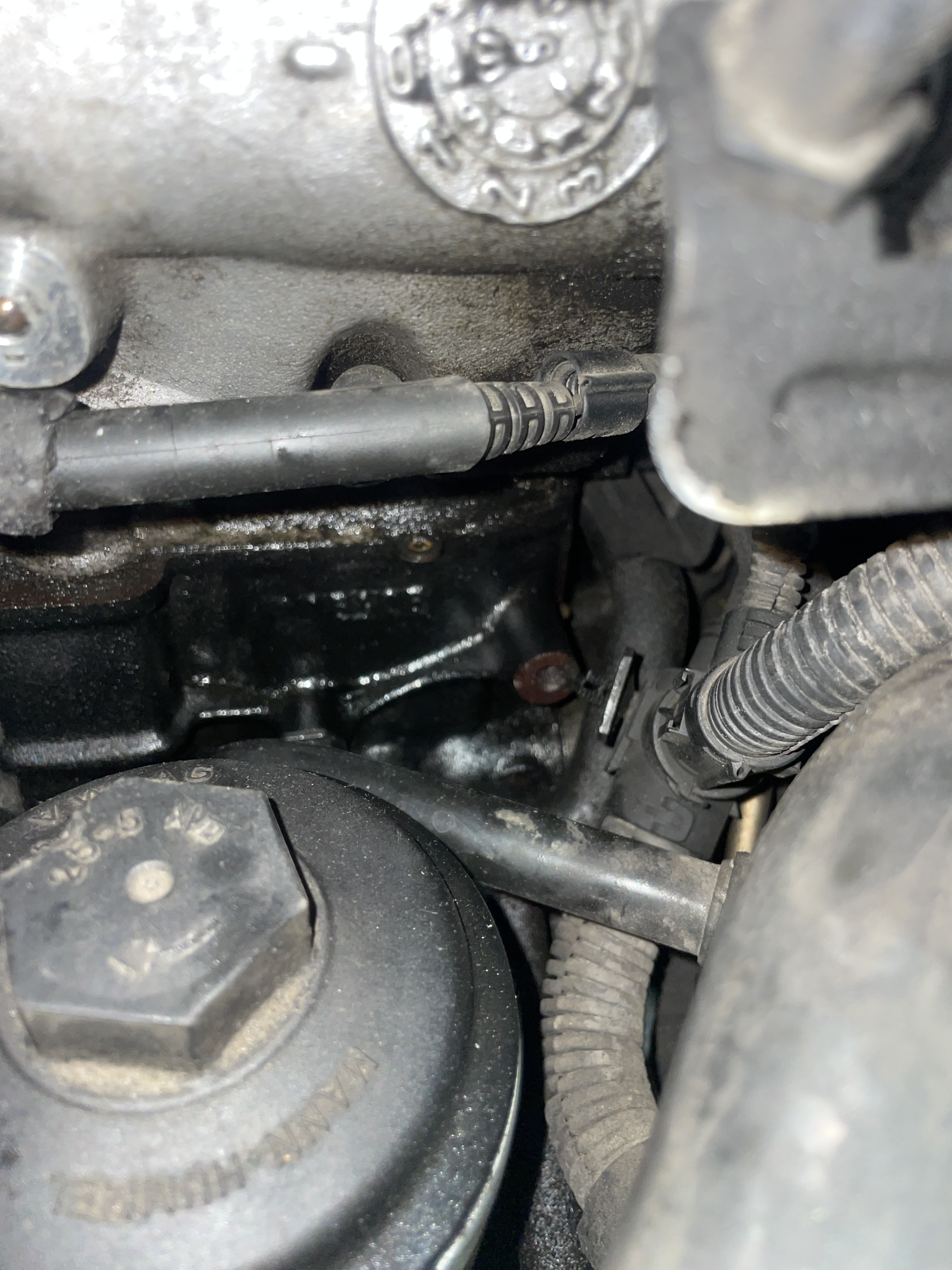

Am Block, wenn man von vorn drauf schaut, bildet sich immer wieder ein Ölfilm nach dem säubern. Die Leckstelle ist schwer auszumachen.

Ölfilm direkt hinter dem Ölfilter
Ist die Rückseite des Motorblocks ölig?
Der Ventildeckel wurde ja getauscht, hast du geschrieben. Aber vielleicht ist hinten trotzdem etwas undicht?
Oder es könnte auch von der Tandempumpe kommen.

Sehe ich das richtig, dass das Öl insbesondere unterhalb der Kopfdichtung zu sehen ist? Ist auf dem Bild nicht ganz so gut zu erkennen. Wenn es nach wie vor von oben tropft, wird das vermutlich die Ursache sein. Aber eben wie gesagt, beobachten.
Hinten sieht es gut aus, bis auf die Schläuche am Lader. Habe von unten geschaut, wo man nicht alles im Detail erfassen kann.
An der Tandempumpe ist von vorn ein Stecker drinnen, der etwas ölig ausschaut.

Das Öl ist hauptsächlich unter der Kopfdichtung. Da gibt es aber keine klare Trennung.
Ich meine natürlich den Diesel Schlauch. Vielleicht ist es ja kein Schmieröl, sondern Diesel.

das letzte Bild ließ mich auch an die Tandempumpe denken. Bei meinem BRT war die Dichtung der Tandempumpe zum Zylinderkopf ölundicht. Dichtsätze s.zB Bucht-Angebot 125285022451.
Die Werkstatt hat bei der Gelegenheit auch noch die Kabel-/Steckerdurchführung des PD-Kabelbaums aus dem Zylinderkopf (liegt in Fahrtrichtung vor/unterhalb der Tandempumpe) mit Dichtmittel abgedichtet).

Kleines Update: inzwischen wurde eine neue Dichtung zwischen Tandempumpe und Zylinderkopf eingebaut. Das war kniffliger als gedacht. Für die untere kleine Schraube muss man erst einmal einen Weg mit dem Arm finden um Zugang zu bekommen, bei den ganzen Schläuchen. Ein Stabmagnet ist hier ziemlich hilfreich, um die Schraube beim heraus nehmen nicht zu verlieren. Die anderen 3 Schrauben sind dagegen kein Problem. Zusätzlich waren die Schläuche nicht einfach abzubekommen. Ich wollte sie nicht beschädigen und habe sie dran gelassen. Ging auch inkl. Vernünftiger Reinigung der Dichtflächen. Jetzt heißt es beobachten. Ansonsten wird der PDE Kabel Eingang noch abgedichtet.
Und nun wieder ein Update. Die Abdichtung des PDE Kabel Eingangs war die Lösung des Problems. Schon beim Lösen der Schrauben und vorsichtigen herausziehen des Steckers, war klar, dass die alte Dichtung nicht mehr richtig dichtet. Habe alles penibel sauber gemacht und eine dünne Schicht Dichtmaße drauf gegeben. Seitdem ist es trocken an den Stellen.
