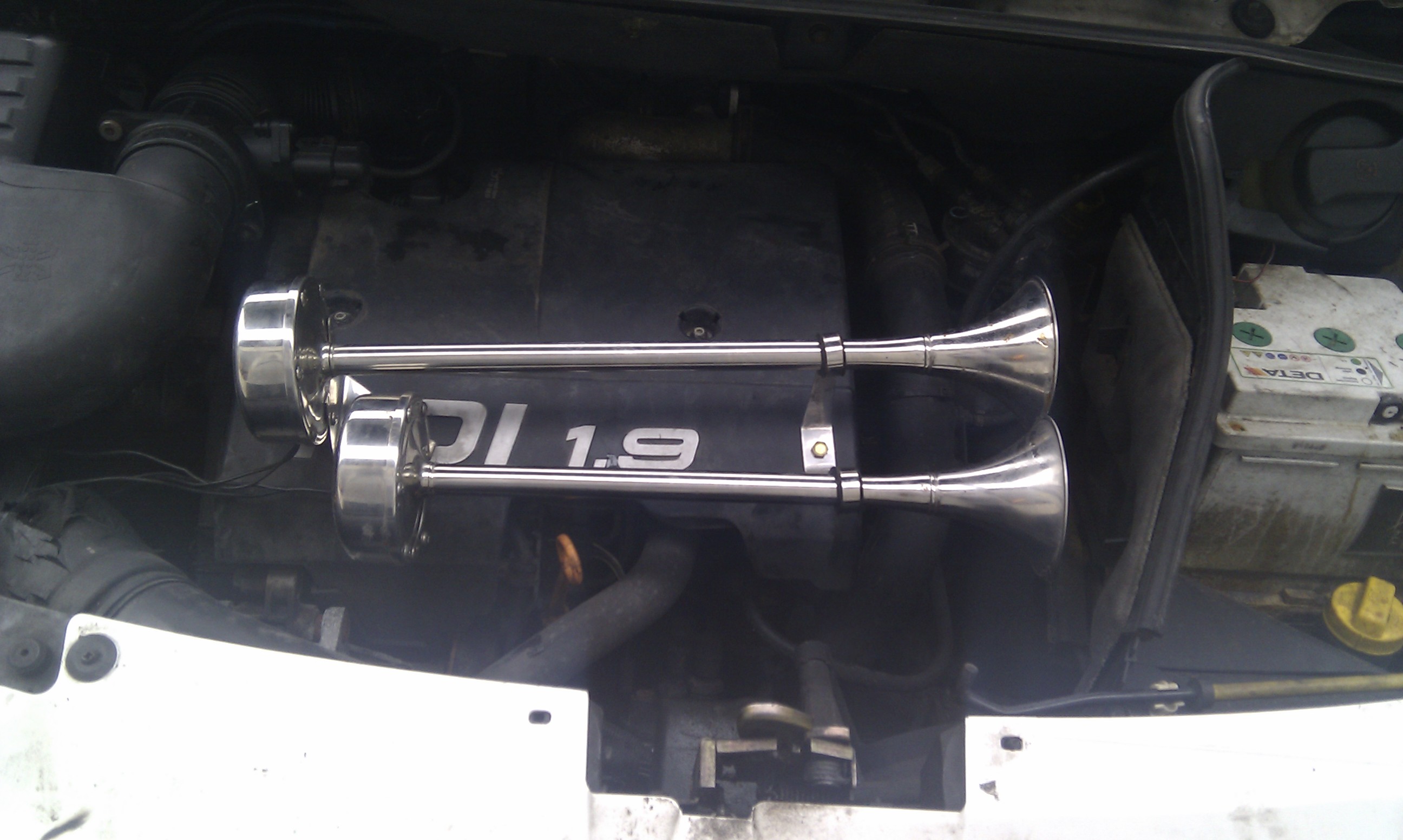

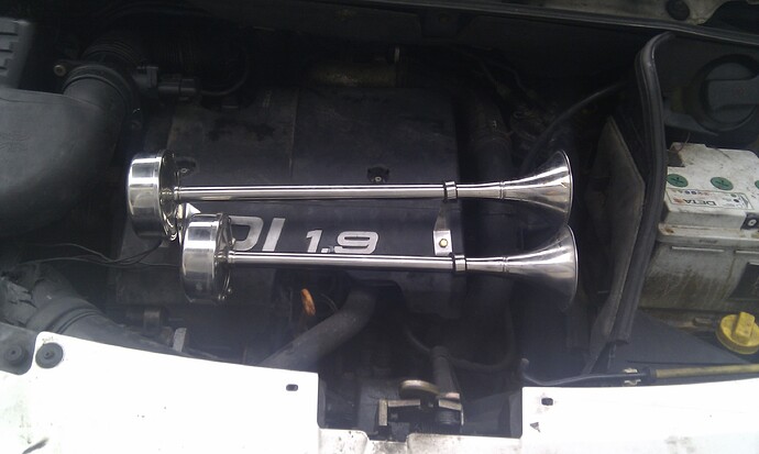

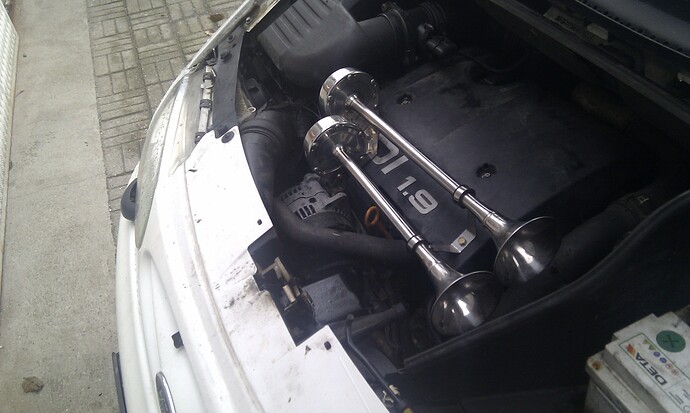

Platz für eine grosse Hupe gefunden.
Ich wollte diese laute aber kultivierte Hupe, die ich zeit 25 Jahrein in meine Autos habe, montieren, weil ich die Kompressorhupen zu „Lausbubich“ finde.
Die Hupe hört sich an wie ein alter Chevrolet. Ich habe was ähnliches, vor ein par Jahren bei Reimo gesehen.
Die Hupe ist direkt im Plastik mit Bolzen und Mutter verschraubt.
Hier sind die Fotos.

ich habe Bedenken ob die Abdäckung das Gewicht auf Dauer aushält. Die Vibrationen der Haube sind relativ stark wenn der Motor läuft.
Mit dem zusätzlichen Gewicht der Hupe werden wahrscheinlich die Gummilager, an welchen die Haube angeschraubt ist - bald abreissen.
Die Befestigungsschrauben im Kunststoff sind hoffentlich auf der Rückseite mit einer grossen Beilagscheibe ausgestattet :?: … :tuer:
Möglicherweise lässt sich die Hupe mit der mittleren Schraube der Wasserkastenabdeckung befestigen. An der Stelle sind weniger Vibrationen

Ja der Risiko für die Gummilager ist da. Ich melde zurück.
Scheibe? Natürlich.
