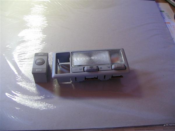

kann mir jemand mit der Pinbelegung für den Schiebedachschalter helfen?
Vier Pins sind vorhanden, aber nur durch 1 2 3 4 gekennzeichnet.
Der Schalter hat die Nr. 1H0 959 728
Die ganze Leuchte 1H0 947 111

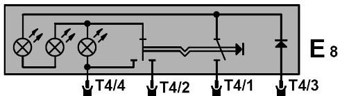

Ich muss mal messen, ich hab ja kein Schiebedach und will ihn zweckentfremden außerdem ist auch Licht drin.
Zwei SMD LED hinter den Tastern.
Achsoooooo, jetzt weis ich was Du willst
Vieleicht hilft Dir das weiter:
Danke Wollez, hab den Schalter durchgemessen.
Pin 3 +
Pin 1 Mittlerer Taster
Pin 4 Dach auf
Pin 2 Dach zu
