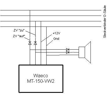

Nach mehrmaligem Ausprobieren funktioniert das Ganze dann mit dieser Schaltung:
Wobei die beiden Dioden in Richtung des Steckverbinders in der D-Säule ein Dauersummen bei „Zündung ein“ verhindern und die beiden Dioden in Richtung Summer ein automatisches Wiederöffnen der ZV unterbinden.

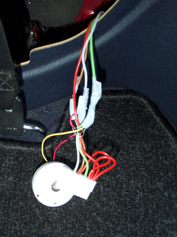

Angeschlossen habe ich es so, daß beim Verschließen das Dauersignal und beim Öffnen das Intervallsignal angesteuert wird. Dazu wird das gelbe Kabel des Summers mit dem grünen Kabel und das rote Kabel mit dem grauen Kabel der nachgerüsteten Fernbedienung verbunden. Das Massekabel (schwarz) kommt an das braune Kabel. Die Dioden nicht vergessen!

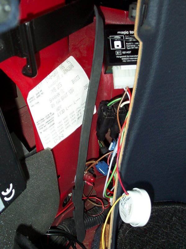

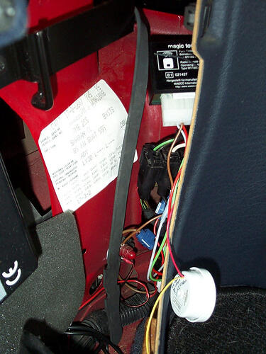

So sieht es dann aus (ich weiß, gewinnt keinen Schönheitswettbewerb - aber funktioniert):
