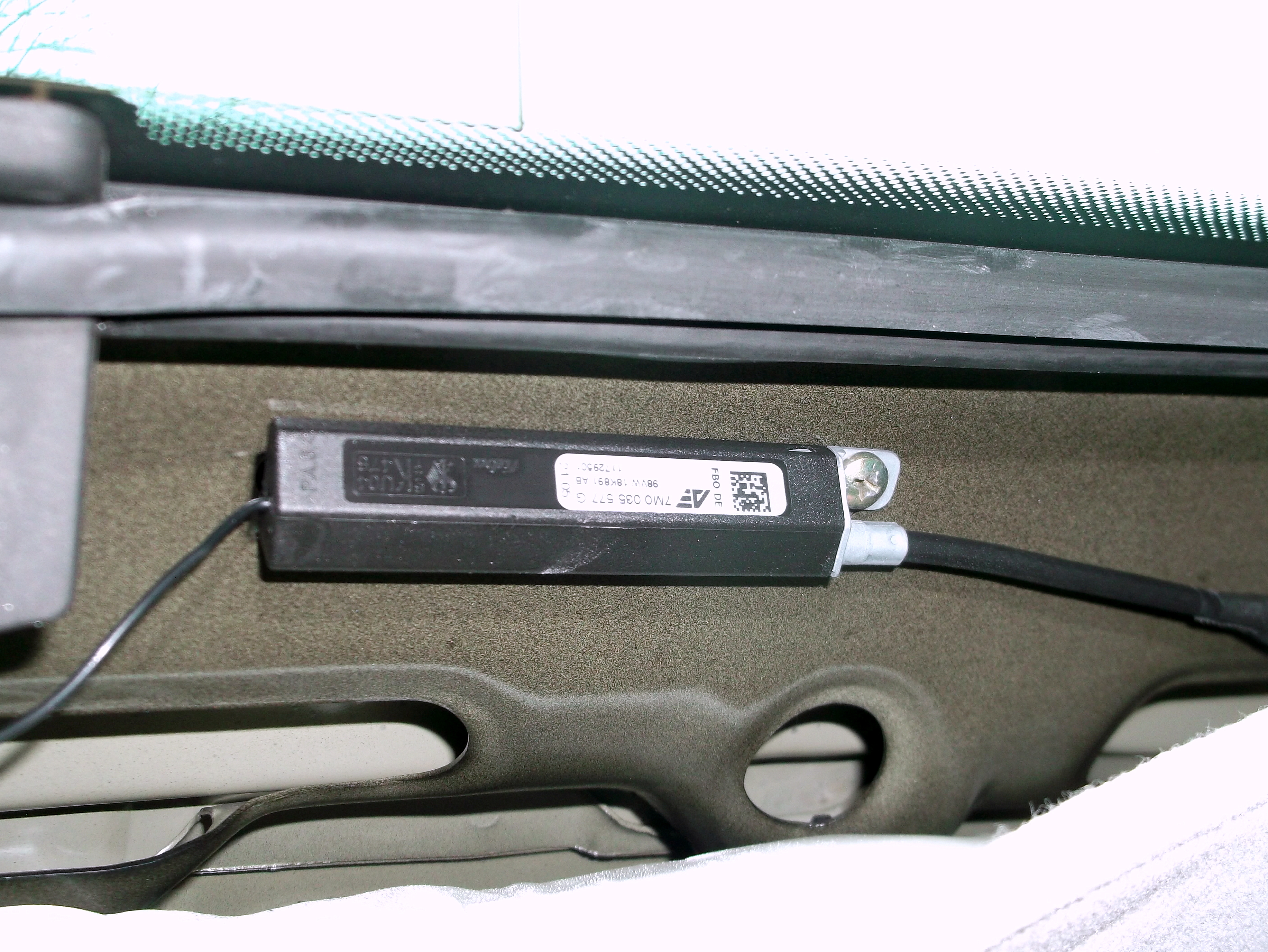

Update 23.10.2013:
Heute hab ich erstmal den Himmel beiseite geschoben und gekuckt, was für ein Antennenverstärker drunter klemmt,
nicht, dass er gar keine Phantomeinspeisung braucht. Aber siehe da, alles i.O.,
es geht kein extra Kabel vom Verstärker weg, also wird er ferngespeist
