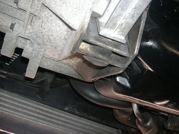

So hier die Bilder von der Fehlenden Gummieinheit.
Da gehört ja ein Puffer Zwischen der denke ich bei einer neuen Stütze ab Werk bereits dran ist oder!?
Habe das erstmal so angezogen und in ca 2 Wochen kommt die Neue Stütze rein.
Gruß Frank
