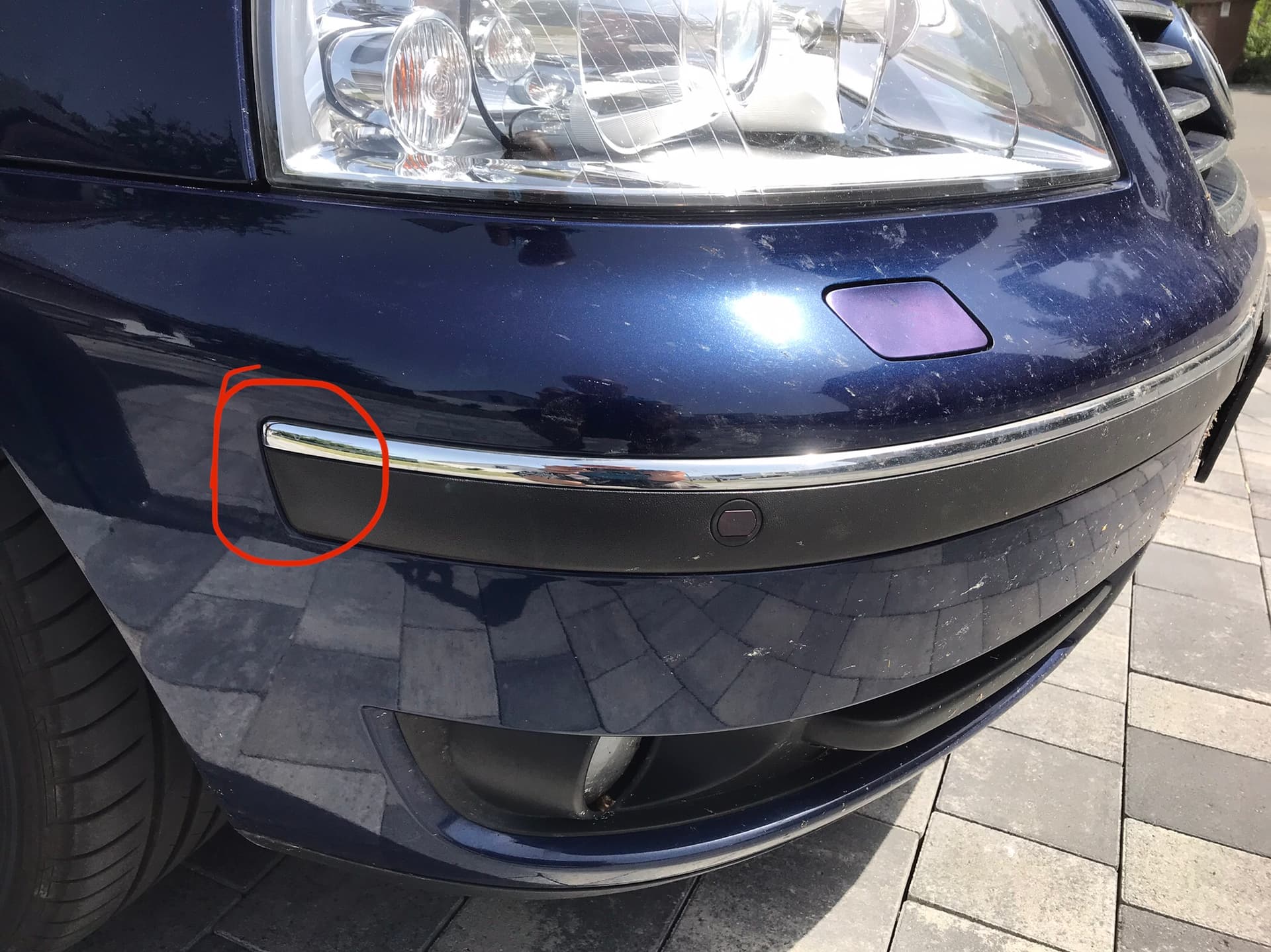

bei meinem Sharan (Bj 2005, 1,9 TDI) hat die PDC gemeldet, dass sie defekt ist. Lt. Fehlerprotokoll von VW ist ein Sensor der PDC vorne rechts defekt. Die Werkstatt hat gut 170,00 Euro für den Austausch veranschlagt (70,00 für den Sensor und 100 für den Einbau). Hat jemand die Sensoren vorne schonmal gewechselt? Muss die Stoßstange ab oder kann man die Blende abnehmen, in der die PDC sitzt? Wenn ja, wie macht man das?

Super, ich habe es geschafft. Ganz so leicht, wie in der Anleitung beschrieben ging es bei mir nicht, ich musste mir ein Hilfmittel zur Hand nehmen (ein gut umwickeltes Stemmeisen). Dann bewegte sich die Leiste aber und ich konnte sie herausnehmen. Der Sensor ist dann nur gesteckt. Leider habe ich keinen bei 1 2 3 bekommen und musste 67,00 beim Freundlichen hinlegen…
Ich habe jetzt hier im Schlitz, vorsichtig mit einem 6er Maulschlüssel (vorher angeklebt, der wahr sehr dünn) nach vorne gehebelt und es hat funktioniert
