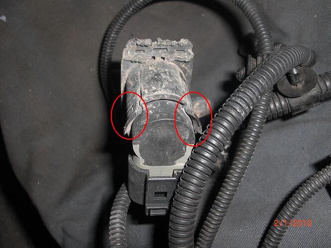

war auch auf der Fehlersuche. Als ich die Sensoren einzel geprüft habe, müsste ich feststellen das bei einem (hinten rechts Fahrtrichtung) die Halterung total porös war, dadurch nach leichten wackeln hatte ich das Ding a.d. Hand. Also der Sensor reagierte nicht und d. Halterung ist voll auseinander gefallen.

Ich habe meinen mit der Heißklebepistole wieder angeklebt. Oder ist der so auseinandergefallen, dass das nicht mehr geht?
Gruß ruebow
Vielen dan ruebow.
ja, an so eine Lösung habe ich auch nachgedacht. Weis aber nicht ob es auf dauer haltbar waere. Wie ist es bei dir?
Ja, es ist nur der Sensor was ich noch übrig habe, PDC Halter ist komplett unbrauchbar.
Habe fast den ganzen Tag danach gesucht. Nichts !!!
danke nochmals&Gruss
www.passatplus.de/umbauteile/pdc/index.htm
Da sind Teilenummern dabei.
Ich hab schon 1-2x nachkleben müssen in 3 Jahren. Ist aber nicht so ein großer Aufwand. Wenn jemand alternative Kleber hat, die besser halten, dann lasst es mich wissen.

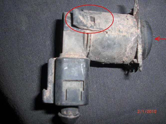

Hi,
genau so sieht es auch bei mir aus:
czescipolska.website.pl/06.01.2014/SAM_6798.JPG
Mit der Teilenummer was draufsteht, werde ich leider nicht fündig.
Also, habe eine hallterung:
www.x1-autoteile.de/index.php?site=product&brandNo=183&articleNo=V99-72-0002&groupnode=100618&genArtNr=4844&carId=17157
und laut nette Beitraege werde ich dieses teil kombinieren.
www.amazon.de/Einparkhilfe-SKODA-4B0919275A-4B0919275-7M3919275/dp/B00DMDQCAY
Was denkt ihr??? Spricht was(Jemand) dagegen ???:wink:
danke voraus
