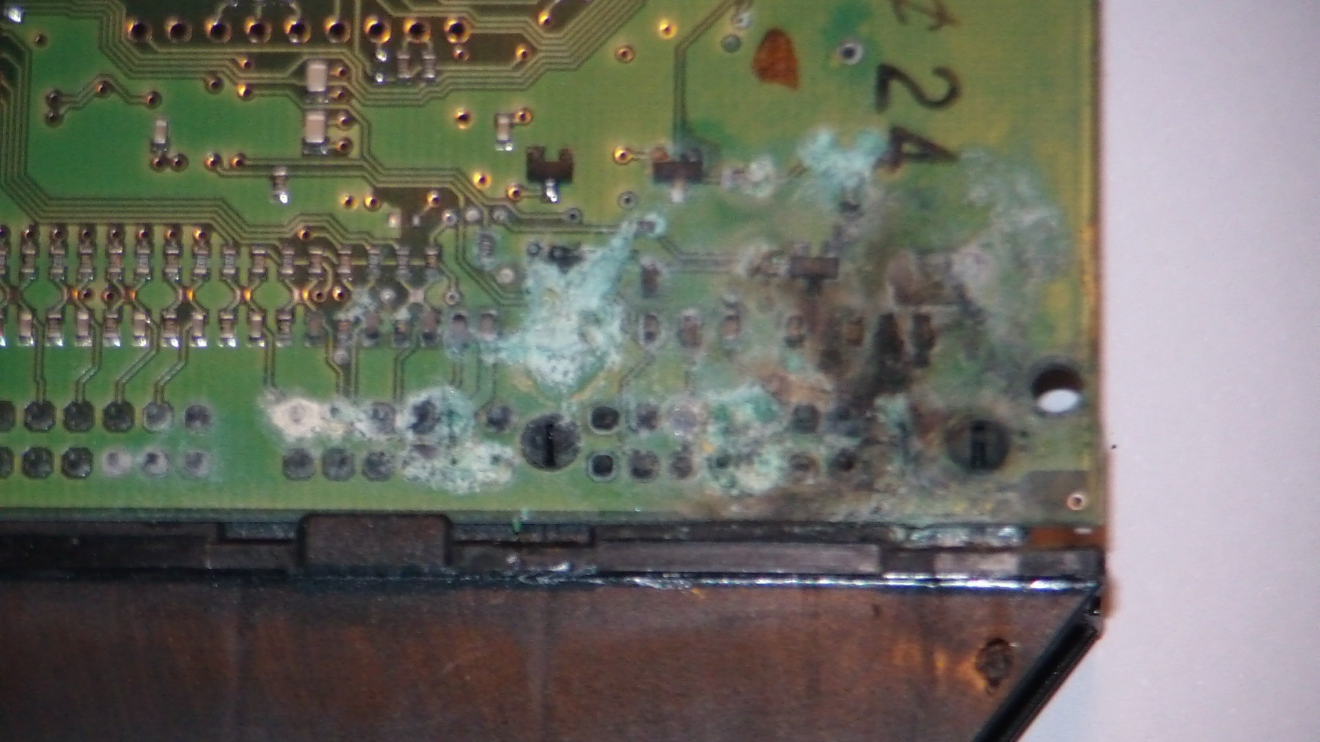

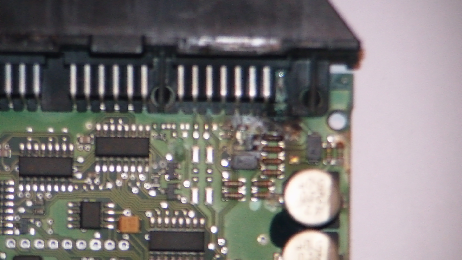

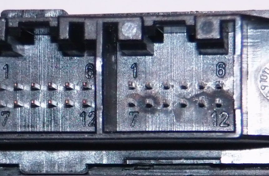

So hier ein Update. Habe versucht die Spannung am Eingang (T16/1) zu prüfen, mußte aber feststellen dass mein Meßknochen deutlich zu dicke Meßfühler hat. Irritiert hat mich der Umstand dass auch bei komplett gezogenen Steckern die Rückfahrleuchten trotzdem brannten… Mir ist aufgefallen, daß der rechte Stecker (bei mir der rechts aussen in Fahtrichtng der einzige schwarze, die beiden anderen sind braun) starke Korrosion aufwies. Laut Stromlaufplan ist das einer der Stecker die die Sensoren snsteuern. Also flux das Steuergerät ausgebaut und mal reingesehen… :ohnmacht:
So siehts aus:
Korrodierte Buchse am Stg:
Platine von oben:
Platine von unten:
Details:
Außerdem riechts nach Elektrobrutzel…
Würde sagen das sicht nach klassischem Tod durch Ertrinken aus :pray:

HMM Sowas hatt ich auch schon im Kopf.
Also nun gewissheit.
Und nun ? Ab zum Händler!
Gruß Frank

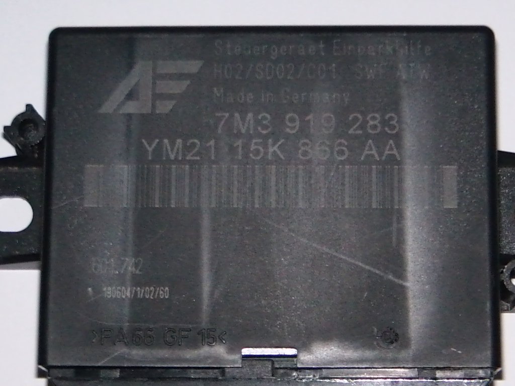

Kurzes Update, Termin mit dem Händler ausgemacht, unsere Diagnose telefonisch mitgeteilt, kurze Antwort des Händlers: „Glaub ich nicht, das schaun wir uns nochmal an“. Gesagt getan, Diagnose Händler: „Kurzschluss im Steuergerät“
Sag ich doch :naenae:
Und nu? Steuergerät natürlich nicht vorrätig, muss ich bestellen usw. Ich habe dem Herren dann mal deutlich gemacht dass er künftig SGAF.de Mitlgiedern ruhig Glauben schenken soll. :mrgreen:
Gegen Kostenübernahme hab ich dann das Steuergerät neu bestellt, eingebaut und nun parke ich endlich nicht mehr wie der letzte Mensch :prima:

wo sitzt bitte das Steuergerät?
Beste Grüße
Unter dem Beifahrersitz müsste das PDC-Steuergerät sitzen mit Piepser für vorn, der hintere Piepser ist am rechten Rücklicht.
linkes Rücklicht!? :kratz:
