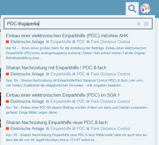

im Browser am PC ist oben rechts eine Lupe.
Die funktioniert u.a. folgendermaßen:
grafik
