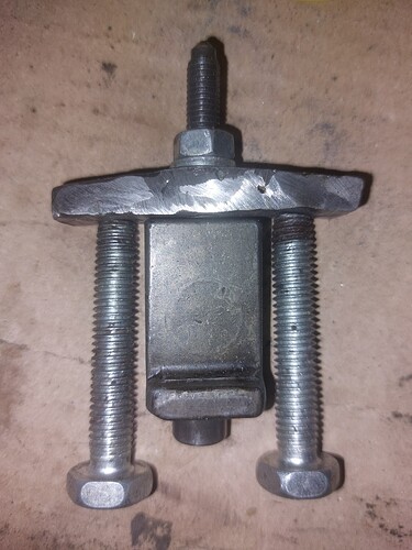

Ich habe mir einen Abzieher für die PD Elemente bei einem AUY Motor gebastelt.
Ich weiss nicht, ob sowas schon irgendwo gezeigt wurde, ich habe es nicht gefunden.
Man kann das Ganze optimieren, aber es funktioniert auch so.

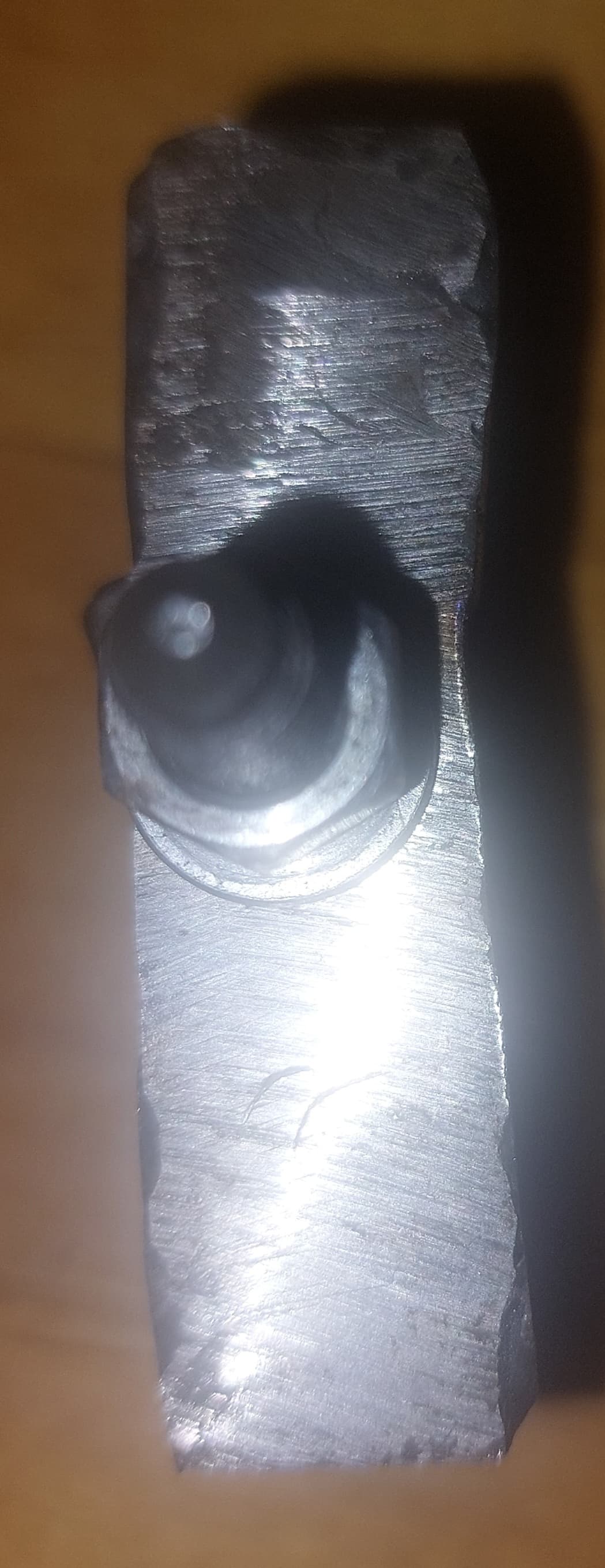

Ich habe zuerst 4 mm Blech genommen, hat sich aber direkt verbogen. Danach nochmal mit einem 4mm Blechstück zusammengeschweisst.
Das Blech hab ich dann so bearbeitet, dass es nicht die Federn berührt.
Es sind zwei M8x45 Schrauben, das Blechstück 53x15x8mm und die PD Element Halterung mit der gebrauchten Schraube und einer Mutter mit Scheibe.
