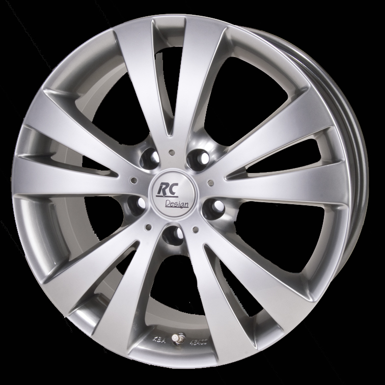

Alternativ kannst du mal bei click.gif ( dann bei RC Design) schauen, die haben eine Felge im identischen Design: RC Design RC B12. Hier noch ein Bild dazu:
Hoppla, ich glaube die mussten die Felge aus dem Programm nehmen, vermutlich hat das VW nicht gefallen.
