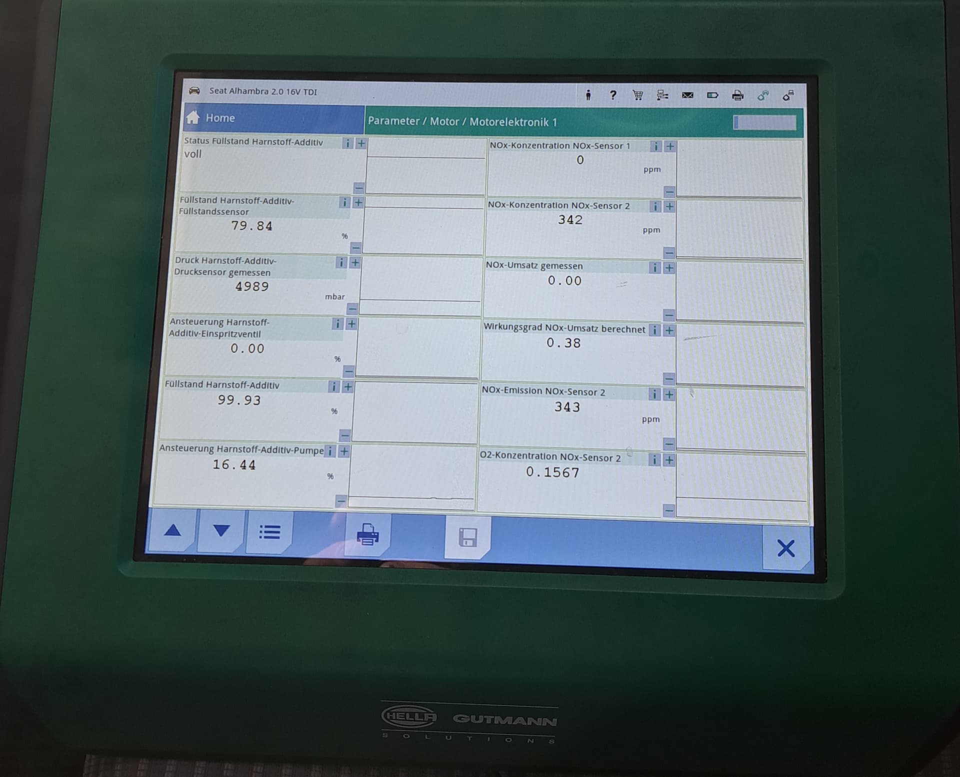

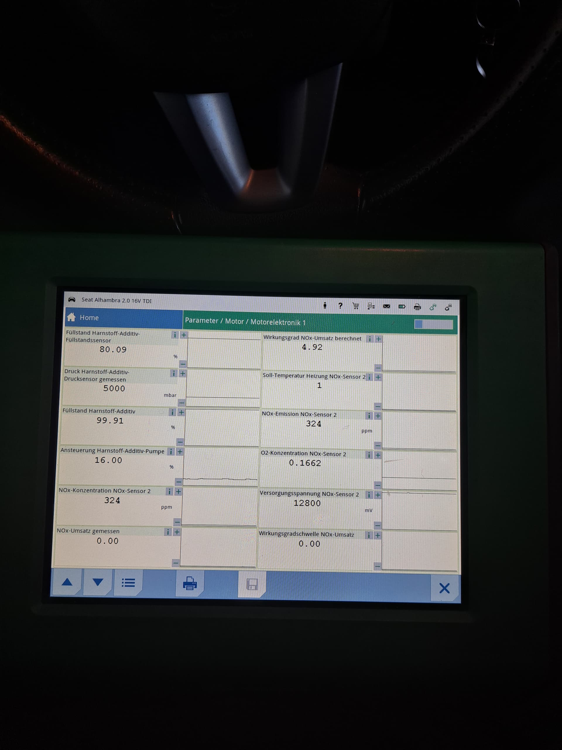

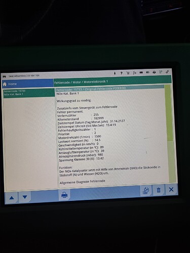

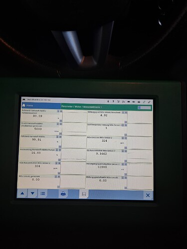

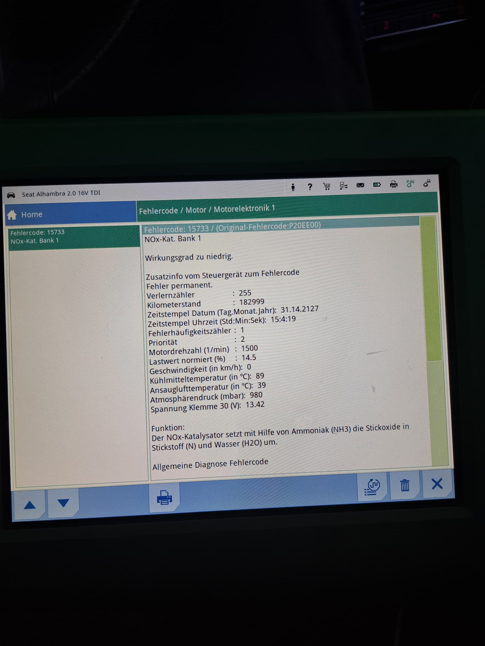

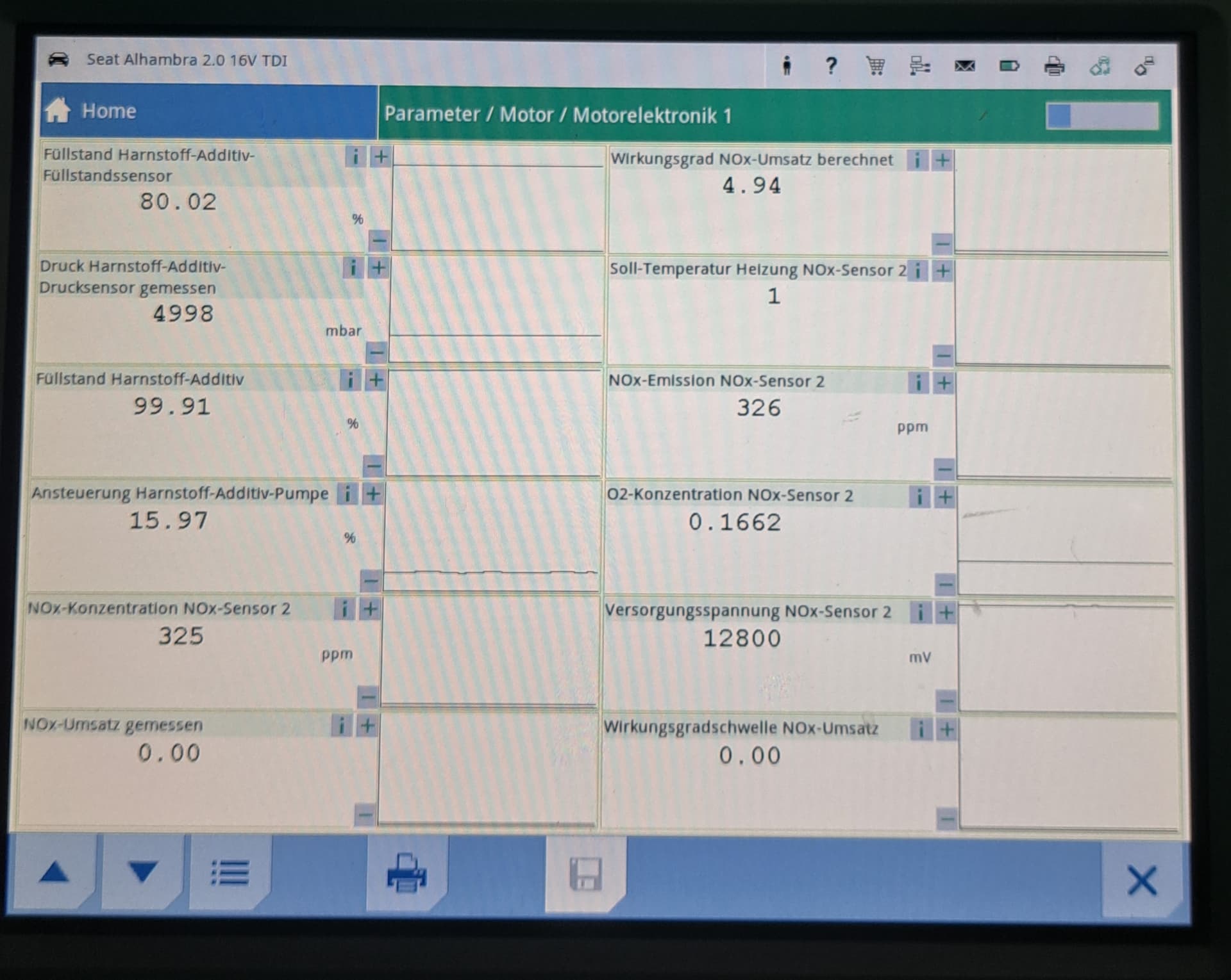

Hallo Andi,
danke für die Infos. Leider sind die Daten nicht alle zutreffend, hilft mir leider nicht weiter.

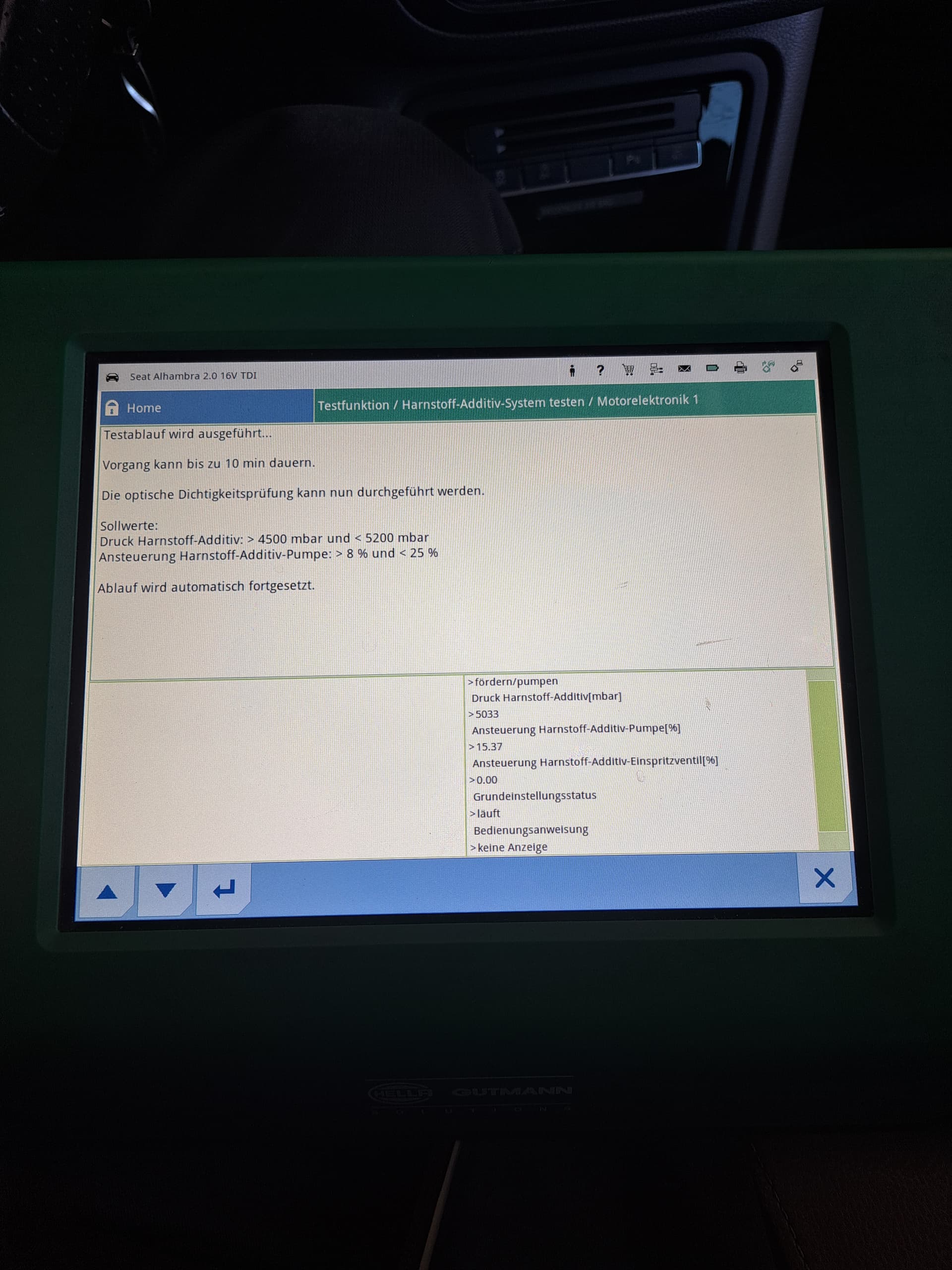

Ich hab mir nun einen Gutmann Tester organisiert und ein paar Prüfungen durchgeführt und Messwerteblöcke ausgelesen. Leider ohne Erfolg.
Die Prüfung Warnmeldung Harnstoff- Additiv-System zurücksetzen, wird aus Sicherheitsgründen abgebrochen - warum wird nicht angezeigt. Fehler P20EE00 Wirkungsgrad zu niedrig. AdBlue Pumpe bringt Druck, Stellglieddiagnose Einspritzventil hörbar, AdBlue Tank wurde aufgefüllt. Anzeige lässt sich nicht zurück setzen.
Hat jemand vielleicht ne Idee?
