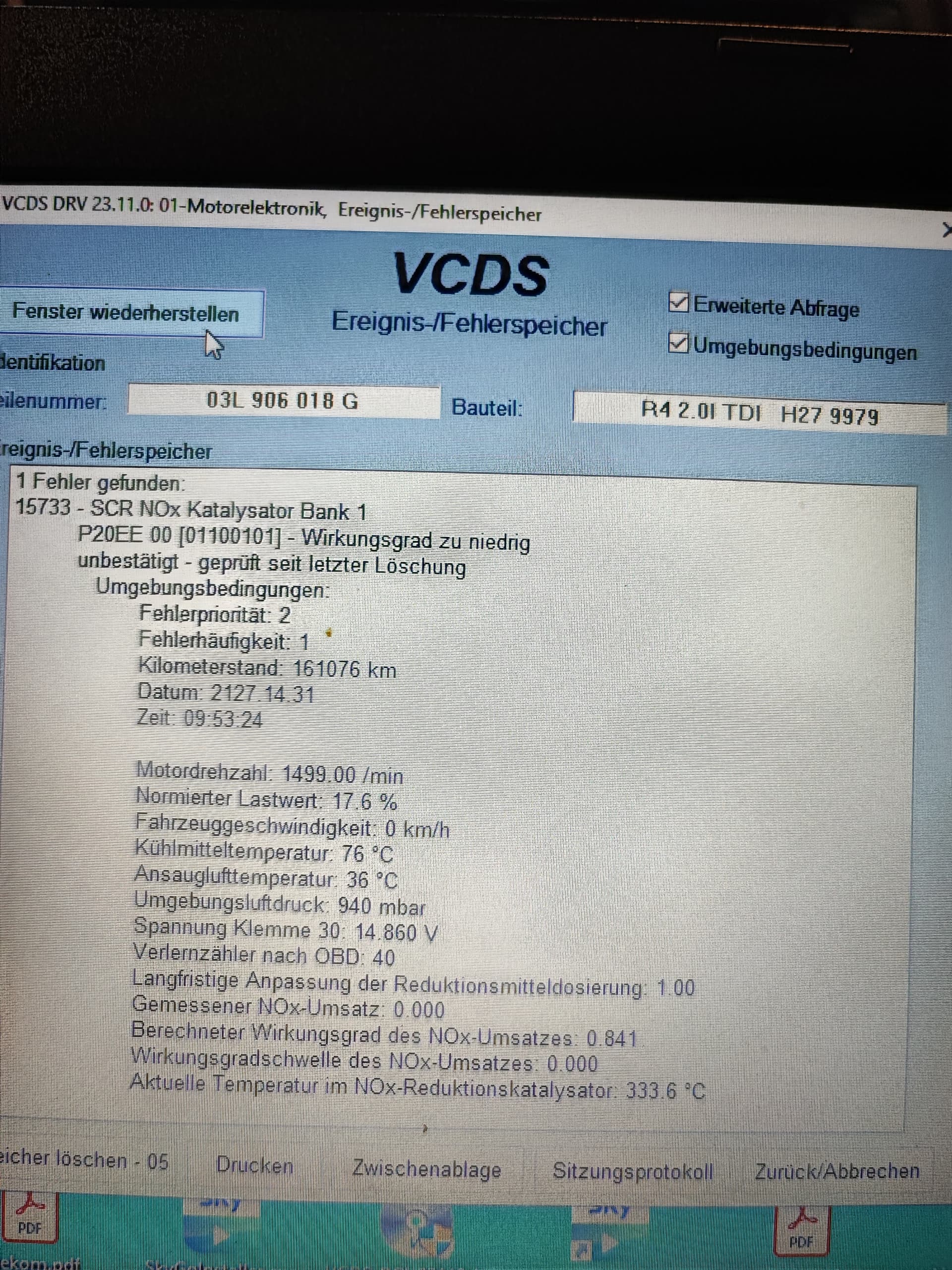

War auf einmal wieder ein Fehler Speicher Eintrag
Nox Kat bank 1 Wirkungsgrad zu gering
P20EE 00
15733
Siehe Bild :
Gemessener NOx-Umsatz: 0,000
Wirkungsgradschwelle: 0,000
Berechneter Wirkungsgrad: 0,841
Was bedeutet das ?
Kann mir jemand helfen? Einen Tipp geben ?
