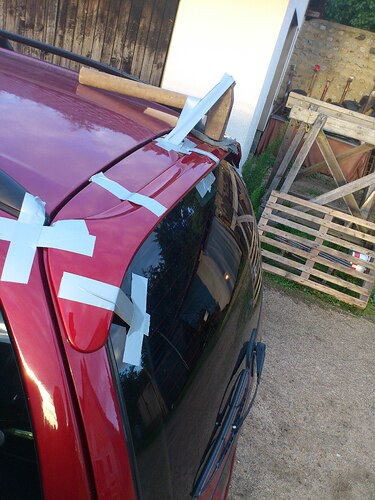

Bei meinen Rundgang beim Schrottkopf heute ist mir ein Sharan,selbe Farbe und Bj wie mein ALI aufgefallen.
Er hat einen Heckklappenspoiler.
Schaut ja richtig gut aus,dachte ich mir,Kofferaum auf und geguckt…aber keine Schrauben…Ist der nur geklebt???
Will das Dingen haben,und Schrotti meinte für n 20er isset meiner.
Wie bekomme ich den ab???
Will nix kaputt machen,weil ist genau die farbe di ich brauche,und sieht noch richtig gut aus

Ich hab mir damals auf den Ali einen von Pakpfeifer drauf gemacht. Der wurde geklebt und zusätzlich noch mit je zwei (?) Schrauben pro Seite festgemacht.
DieSchrauben müsste man doch dann sehen wenn man den Deckel aufmacht,oder???
Hab die Klappe aufgemacht aber keine einzige Schraube gesehen…
Dadurch dass die Heckklappe in diesem Bereich doppeltes Blech hat, hab ich die Zugangsbohrungen zu den Schrauben entsprechend verschlossen. Man hat nur die Stopfen gesehen (eines musste ich mit schwarzem Karosseriekleber zumachen). Gesehen hat man die u.U. noch, wenn man die Gummitülle (dort wo auf der einen Seite die Kabel und auf der anderen Seite die Leitung für die hintere Waschdüse verlaufen) zur Seite schiebt.

Es muss nicht unbedingt verschraubt sein.

…ich habe auch keine Schrauben benutzt, um das Teil nach der Entrostung und Lackierung meiner Heckklappe wieder anzubringen - soll heißen geklebt und hält seit ca. 1 Jahr
Gruß, Stahlfelge
Erst mal sehen wie er das Teil gesund herunter bekommt, der Spoiler ist doch mit Karosseriekleber befestigt, das ist nicht ohne.

…bei mir war der Spoiler (original von VW verklebt) vor der Lackierung auch schon dran und mußte entfernt werden.
Allerdings konnte man an dieser Stelle etwas unvorsichtiger vorgehen, da ja die Lackierung inkl. Vorarbeiten geplant war.

also mit Draht versuchen zu entfernen??
@Stahlfelge warum ist der Hammer mit geklebt???
Ja, mit Draht funktioniert das…an dieser Stelle mußte einfach etwas mehr Druck drauf, weil sich der Spoiler 2-3mm nach oben abhob. Den Hammer konnte ich aber ohne Draht entfernen :slight_smile:
