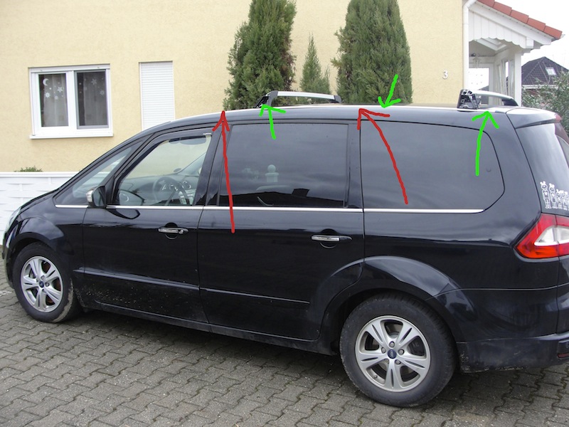

Ich scheitere an der Montage unserer Dachbox auf dem Dach des Galaxy (BJ 2008, mit Panoramadach). Wir haben keine Dachreling, sondern Einlässe im Dach (wie heißen die richtig?).
Laut Montaganleitung muss der Dachträger in der Verlängerung der Türspalten angebracht werden. (s. Bild 1, brauner Galaxy - nicht unserer).

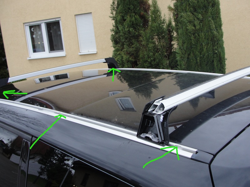

Auf unserem Dach sind an mehreren Stellen Kerben in den Einlässen auf dem Dach (s. grüne Pfeile).
Wozu sind diese da, wenn nicht dafür, dass dort die Dachträger positioniert werden sollen? SOllen die dort einrasten? Diese Kerne sind allerdings NICHT in Verlängerung der Türspalten. Ich bin verwirrt!

hast du dich schon mal kundig gemacht, wofür die Einkerbungen in dieser Vielzahl vorhanden sind? Meine Querträger lassen sich durch den Inbus sicher arretieren, habe jedoch auch diese Einkerbungen. Bei einer Arretierung genau auf den Kerben hatte ich den Eindruck, die Querstreben nicht fest genug zu bekommen.
Auch bei dauerhafter Montage auf dem Dach (beide Querstreben nach ganz hinten geschoben) wurden die Einkerbungen durch mich ignoriert. Und bis jetzt konnte ich keine Lockerung der Querstreben feststellen.
Ich lasse mich aber gerne belehren, wenn die Einkerbungen für die Arretierung unerlässlich sind.
In diesem Sinne
der Thomas
in den Kerben habe ich meine Träger befestigt/festgeschraubt.
In den beiden hinteren Kerben habe ich die Träger, wenn keine
Dachbox drauf ist.
In den beiden vorderen Kerben sind die Träger, wenn die Dachbox drauf ist.
