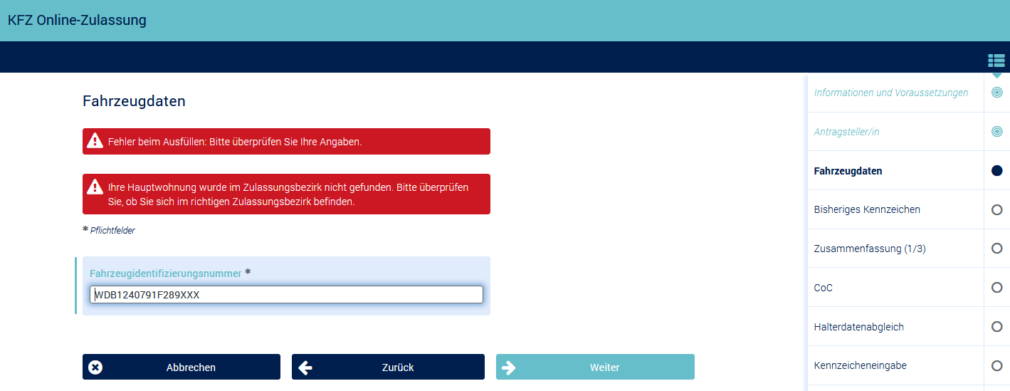

wollte meinen im Sept. 2019 online abgemeldeten W124 online wiederzulassen, erhalte aber folgende Fehlermeldung:
Was bei den Daten aus dem ePN (elektronischer Personalausweis, ausgelesen mittels der AusweisApp2) vielleicht auffällt, dass der Wohnort recht „Freitext“ mäßig erscheint. Also das automatisiert zu parsen ist vermutlich schon eine Herausforderung.
Nach dem Schema:
MUSTERSTR. 10, 71234 MUSTERSTADT A. D. MUSTERFLUSS STADTTEIL MUßTERORTSTEIL, D
(A. D. steht für „an der, an dem“, unser Ort(steil) enthält ein ß)
Und warum das erst einen Schritt später, nach Eingabe der Ident-Nummer geprüft und bemängelt wird, ist mir auch schleierhaft.
Die Online-Abmeldung hatte letztes Jahr geklappt, aber da wurde nach dem Kennzeichen gefragt.
Und ja, ich bin beim richtigen Landratsamt unterwegs :slight_smile: Und nein, die „XXX“ am Ende der Identnummer ändern die Fehlermeldung nicht, die ist nur dann anders, wenn z.B. weniger als 17 Zeichen oder Sonderzeichen verwendet werden.

#0, sieht nach einem Programmfehler aus. Bitte melden, denn Programmierer sind auch nur Menschen.

Später am Tag telefonierte ich mit dem Info-Schalter in der Zentralstelle der Landratsamtes, vor allem wegen der o.g. Fehlermeldung. Danach war ich schlauer. :hammer:
Ich bin ja Landkreis LB (Ludwigsburg). Bei uns sieht das so aus: www.landkreis-ludwigsburg.de/de/verkehr-sicherheit-ordnung/auto-kfz/kfz-zulassungsbehoerde/
(1) Für z.B. „Online-Zulassung“ wurde man schon immer auf laikra.dvvbw.de/ weitergeleitet.
(2) Für z.B. „Online-Wiederzulassung“ wird man neuerdings auf ekp.dvvbw.de/ weitergeleitet, eben dort, wo man den e-Personalausweis braucht etc.
Wenn man einen Termin für die Wiederzulassung in LB reservieren möchte, weil das online nicht funktioniert:
- Man gehe über (1)
- Auf der einleitenden Seite („Einleitende Hinweise“) gibt es auf mittlerer Höhe einen Link zur Terminvereinbarung
- Hatte ich bisher nie gesehen, obwohl ich ab und zu auf der „alten“ Seite war.
- So einfach ist das :slight_smile: Vielleicht hilft es ja jemandem.
Bezüglich der Fehlermeldung meinte die Dame:
Das liegt vermutlich am „an der“ im Ortsnamen. Leute aus „F. am N.“ hätten auch Probleme.
Da müsste jemand aus Stuttgart kommen um das zu richten.
Man wollte mich zurückrufen. Ist aber bisher noch nicht passiert. Ich werde es mal beobachten.
