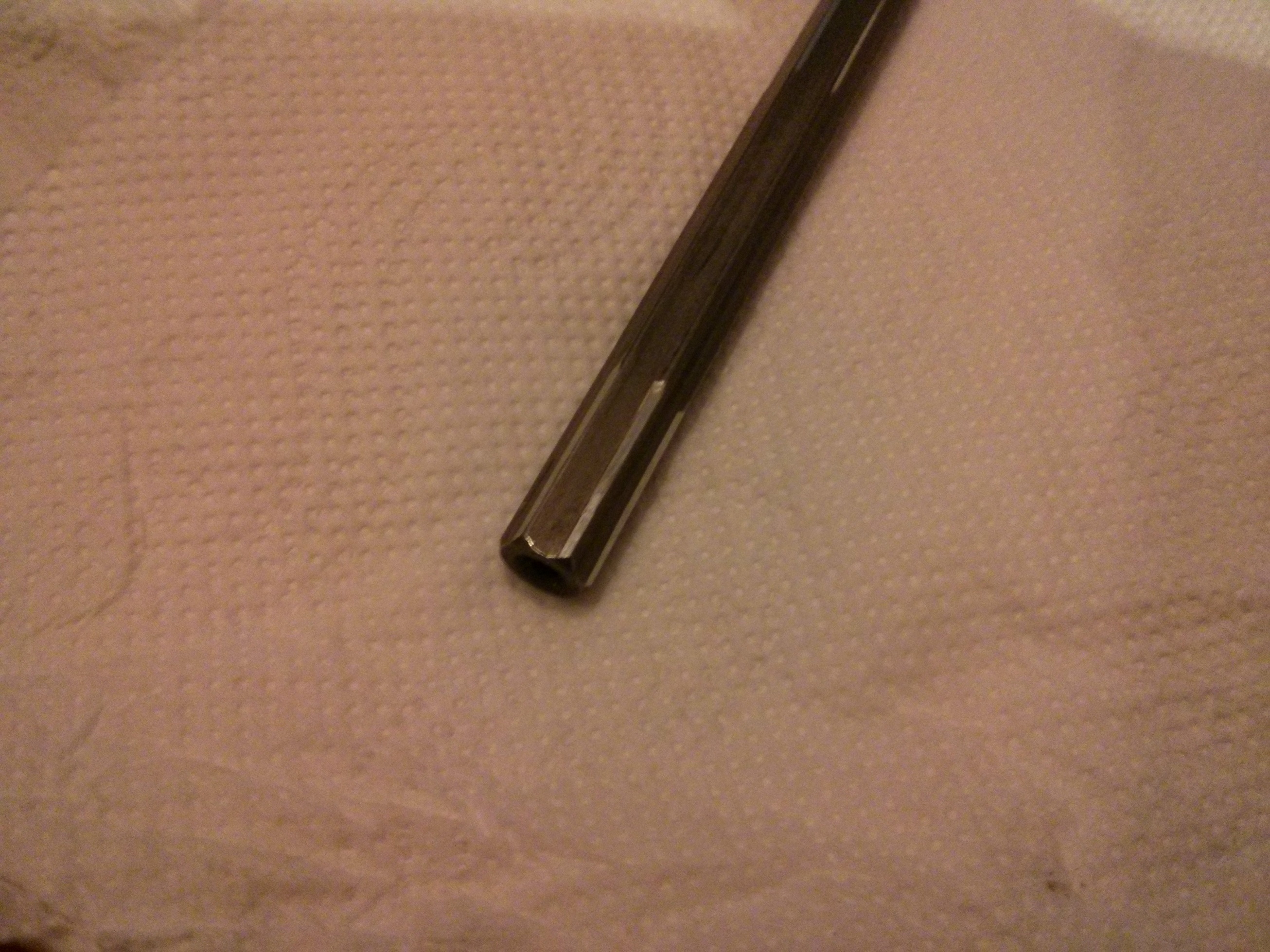

Im Rahmen eines Ölwechsels habe ich auch gleich die Sechskantwelle welche die Ölpumpe antreibt getauscht.
Und, wie hat die Welle ausgesehen? Hast du Fotos davon?
Ja jetzt ja ;-).
Was mir im Gegensatz zu den anderen bisher gezeigten Wellen auffällt ist, dass meine alte Welle auf der Seite der Ölpumpe bis ganz ans Ende Spuren aufweist im Gegensatz zu den anderen, welche auf den äusseren ~10mm keine Spuren haben.
