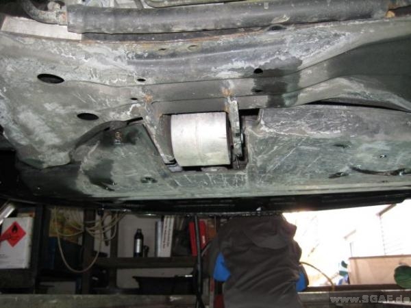

Geräuschdämpfungswanne abbauen. Erst die 4 seitlichen Schrauben 2 x links und 2 x rechts rausschrauben. Schrauben sind recht weit oben am Querträger. Auf dem Bild sieht man eine Schraube, sucht sie euch am besten mit der Hand oder mit einer Taschenlampe.
Danach die 2 Muttern hinten, siehe Bild:

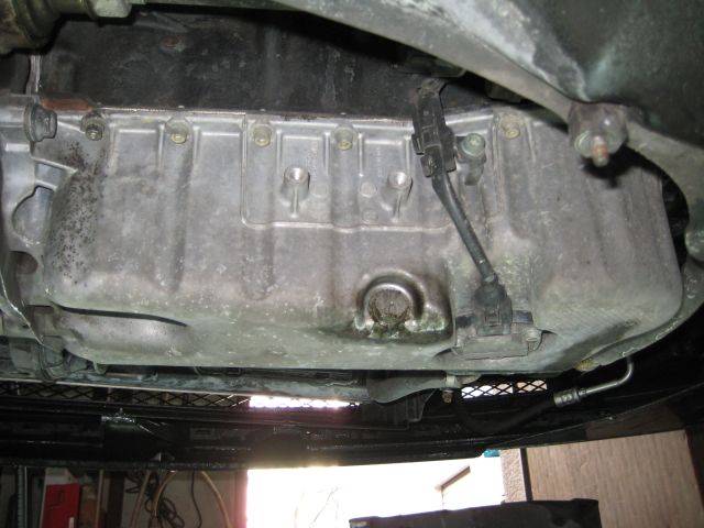

Jetzt ist die Wanne unten. Dann seht ihr die Ölablassschraube.

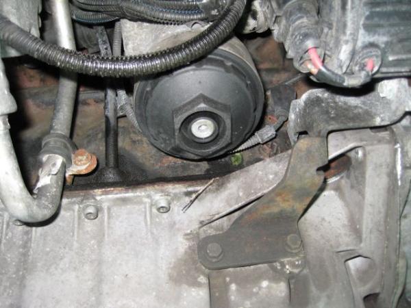

Raus drehen, ACHTUNG das warmgefahrene Öl kann recht heiß sein, außerdem kommt es mit Druck raus, Gefäß so hinstellen, dass das Öl nicht darüber schießt. Schön lange austropfen lassen. Mein Gefäß war so groß, dass sobald es über die Ölablassschraube nur noch getropft hat, ich auch das Öl aus dem Filter ablassen konnte. Dazu mit dem 7er Inbus die Schraube aus dem Unterteil vom Ölfiltergehäuse raus drehen, siehe Bild.
Ohne das Öl aus dem Filter ab zu lassen wird es eine Sauerei, macht das mal lieber, hab es aber auch schon ohne gemacht…

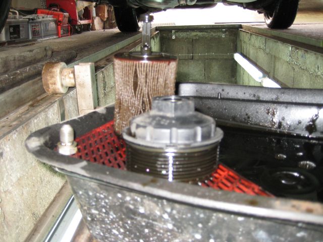

Jetzt mit 36er Nuss das ganze Unterteil vom Ölfiltergehäuse raus drehen.

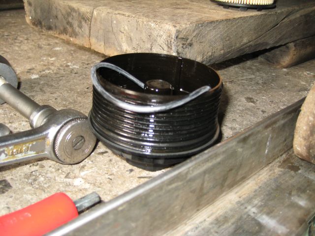

Merkt Euch wie der Ölfilter montiert ist. Die Spitze mit dem kleinen O-Ring kommt nach oben (manchmal muss der O-Ring selber montiert werden und liegt nur lose bei). Der Filter ist in das Ölfiltergehäuseunterteil eingesteckt. Gut einrasten. Der zu dem Filter gelieferte große O-Ring wird um das Ölfiltergehäuseunterteil gestülpt. Den alten O-Ring mit einem kleinen Schraubendreher entfernen.
Beide O-Ringe mit Altöl leicht einschmieren, dann flutscht es besser. Ölfilter wieder eindrehen (25Nm). Kleine Schraube wieder rein (10Nm). Ölablassschraube wieder rein drehen (30Nm). Vorher schauen ob der Dichtring oder die Schraube selber beschädigt ist. Wenn ja, ersetzen. N 908 132 02, keine EUR 2,00. Das ist die Schraube mit Ring. Solltet ihr ohne Euer Fahrzeug nicht zum Freundlicher kommen, besser alles vorher besorgen und „auf Lager“ legen, wenn nicht gleich benötigt.
