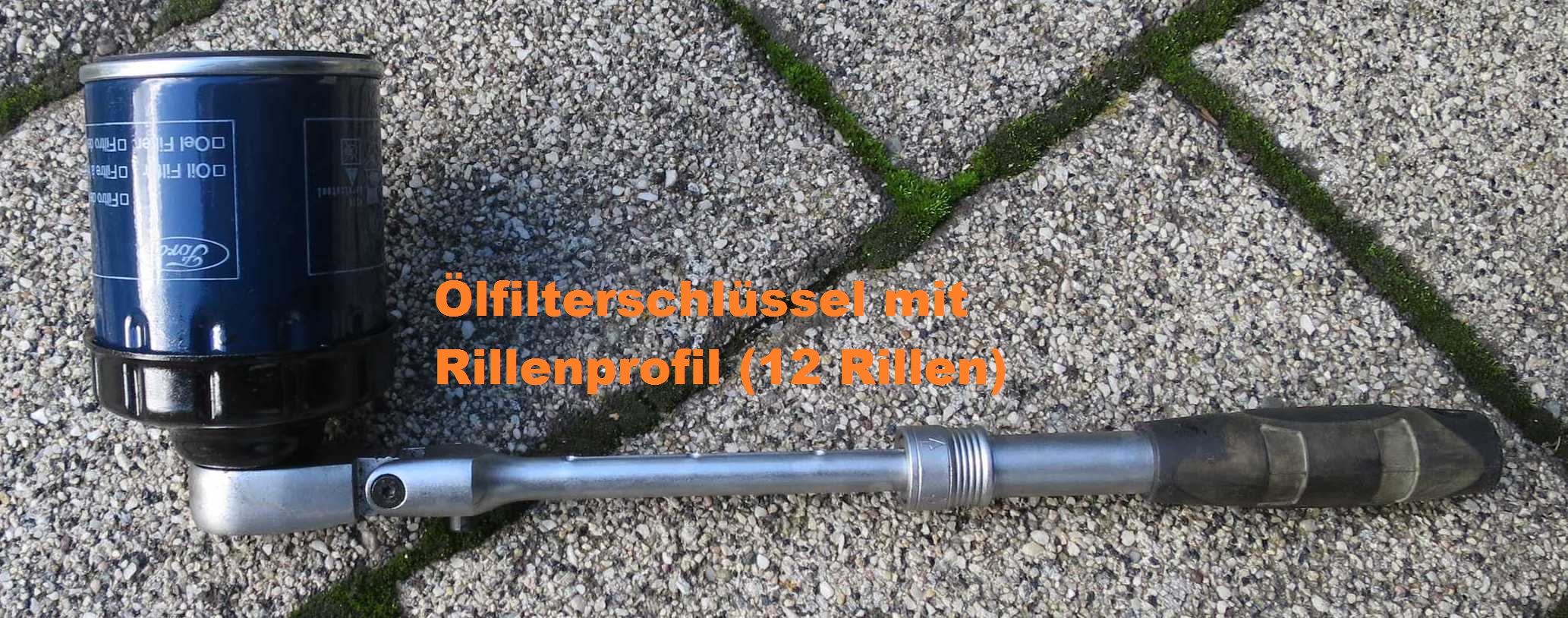

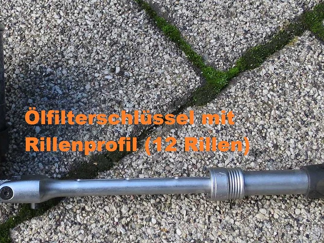

- Ölfilterschlüssel mit 12 Rillen (Wird oft für Ölfilter von BMW Motorrad R1200GS angeboten)

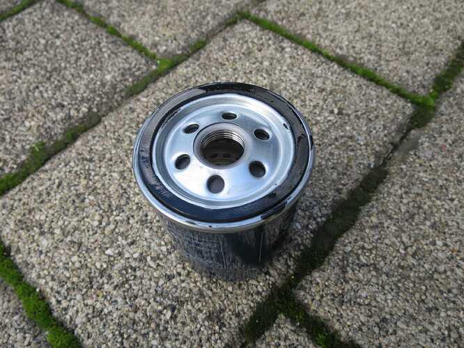

- passender Ölfilter z.B. Ford 2 193 141, Mann W7043, Mahle OC1292

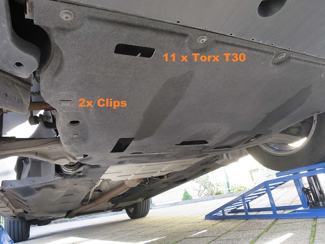

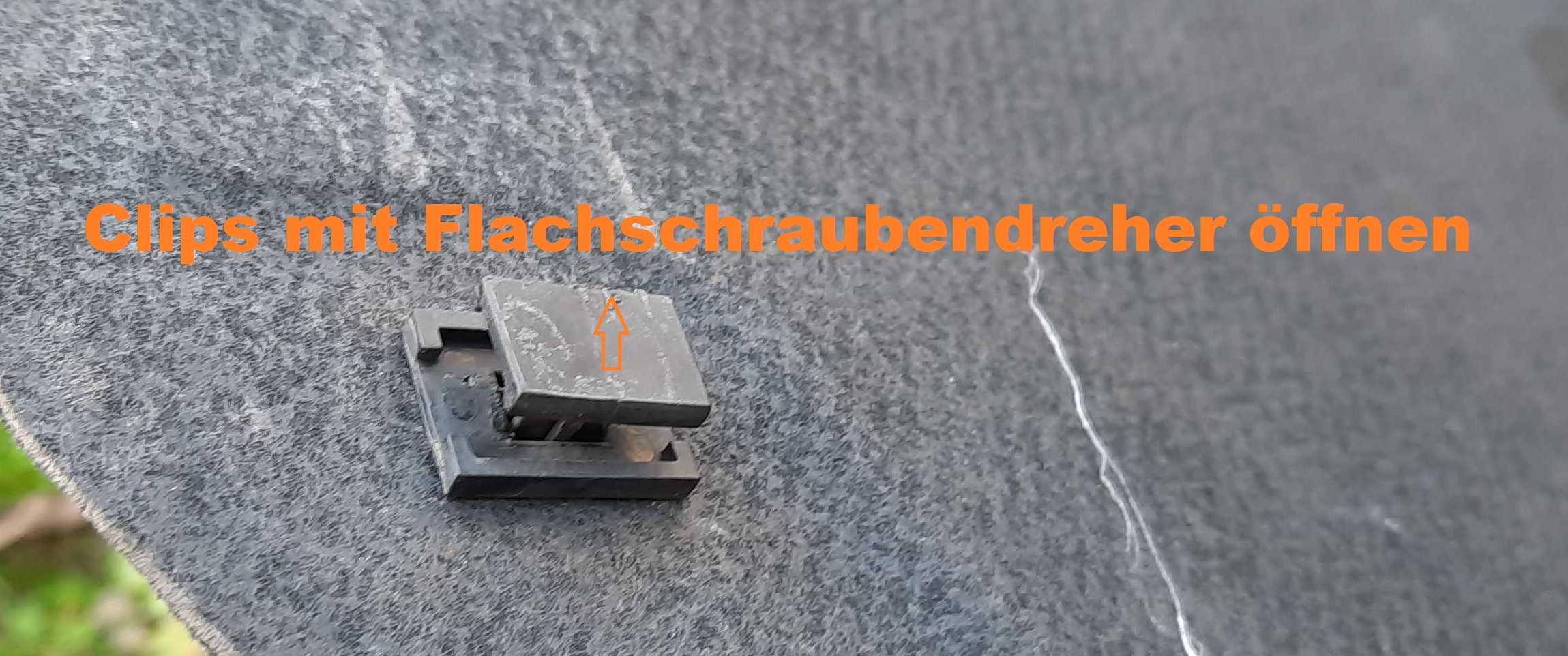

- Die untere Motorabdeckung abschrauben. Dazu müssen zunächst 11 Torx 30 Schrauben gelöst werden und zwei Kunststoffclipse. Am einfachsten verwendet man zum Lösen der 11 Schrauben einen kleinen Akkuschrauber.

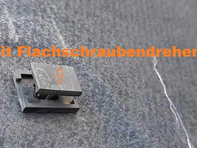

Dann die 2 Clipse wie abgebildet mit einem Flachschraubendreher öffnen und die Motorabdeckung entfernen.
Gegenüber der Motorabdeckung vom SGA1/2 ist die Abdeckung federleicht, nicht sperrig und muss auch nirgendwo eingehakt werden.

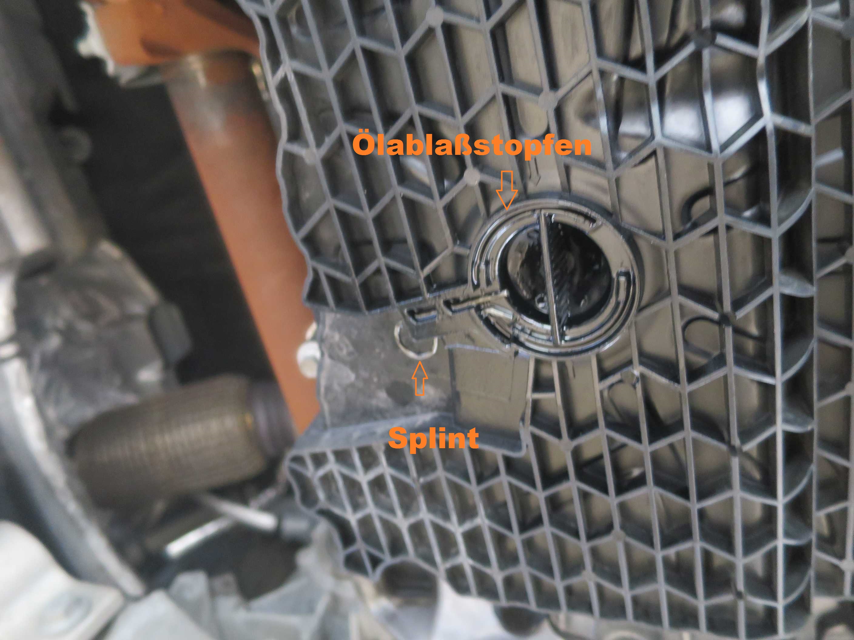

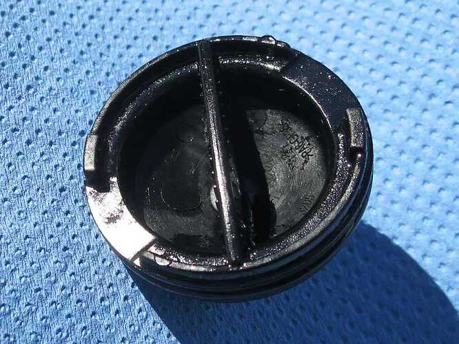

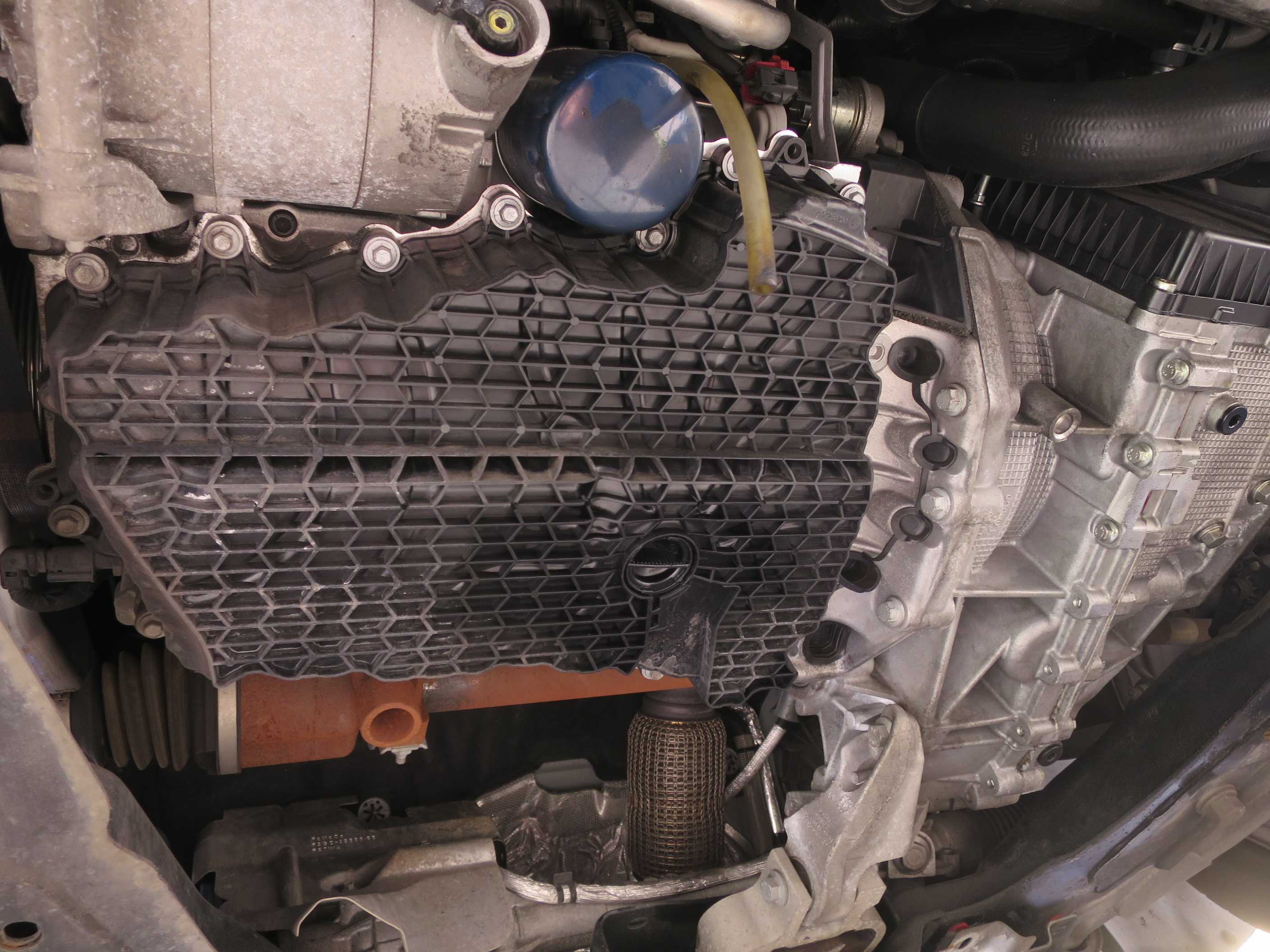

Die Ölwanne besteht beim Motor aus schwarzem Kunststoff. Eine klassische Ölablaßschraube sucht man vergebens. Stattdessen gibt es einen mit einem Splint gesicherten Kunststoffstopfen.
Nachdem man den Sicherungssplint herausgezogen hat, kann man den Stopfen um 90° gegen den Uhrzeigersinndrehen und dann nach unten herausziehen. Ich habe den Steg des Stopfens seitlich mit einer Kombizange angefasst, damit mir der Ölschwall nicht über die Hände läuft.
Ich habe mir angewöhnt, nach dem Ablassen des Motoröls den Motor für 2-3 Sekunden zu starten. Damit erreiche ich, dass weniger Öl aus der Galerie herausläuft, wenn ich den Ölfilter herausschraube… Wenn man den Motor länger laufen lässt, erzeugt man einen Motorschaden aufgrund von Mangelschmierung, also Vorsicht! Nach dem Austropfen des Öls kann man nun den Stopfen wieder eindrücken. Die Zwei Nasen am Ölablassstopfen passen in zwei seitliche Aussparrungen im Loch. Nun den Stopfen um 90° im Uhrzeigersinn drehen, bis er fühlbar einrastet und mit dem Splint sichern. Wenn man alles richtig gemacht hat, bildet der Steg des Stopfens mit zwei kleinen Pfeilen auf der Ölwanne eine Linie.

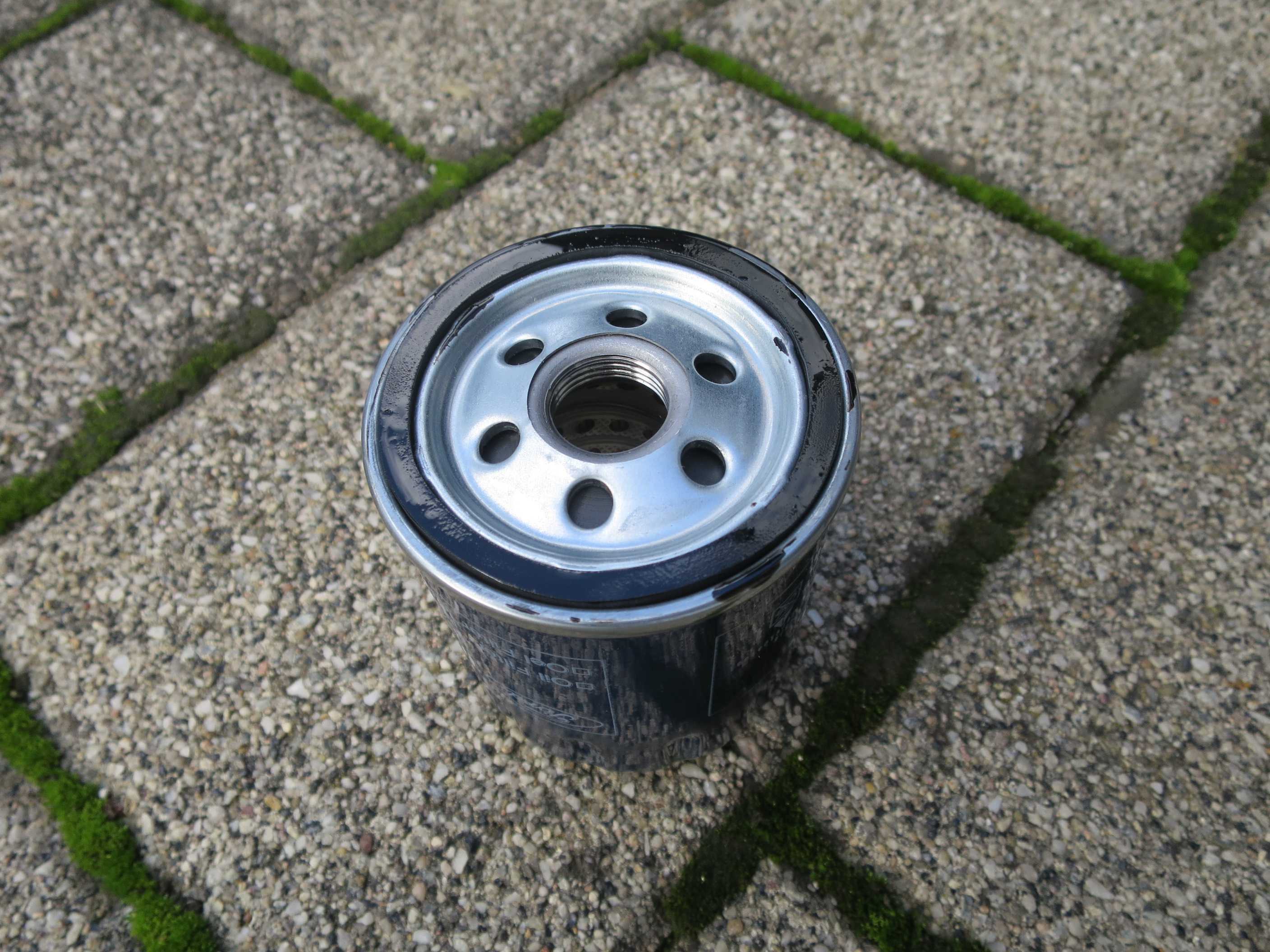

Es überrascht mich, dass PSA/Ford neue Lösungen für Ölwanne und Ölablaßschraube gefunden haben, aber nach wie vor den konventionellen Blech-Ölfilter verwenden, der auch noch nach unten weggeschraubt wird. Da um den Ölfilter herum nicht allzu viel Platz hat, macht die Anschaffung eines Filterschlüssels Sinn. Damit geht das Abschrauben des Filters sicherlich einfacher als mit einem Bandwerkzeug.
.Vor dem Einschrauben des neuen Filters daran denken, die Dichtung leicht einzuölen.
Dann den Ölfilter von Hand (ganz ohne Werkzeug) fest anziehen.

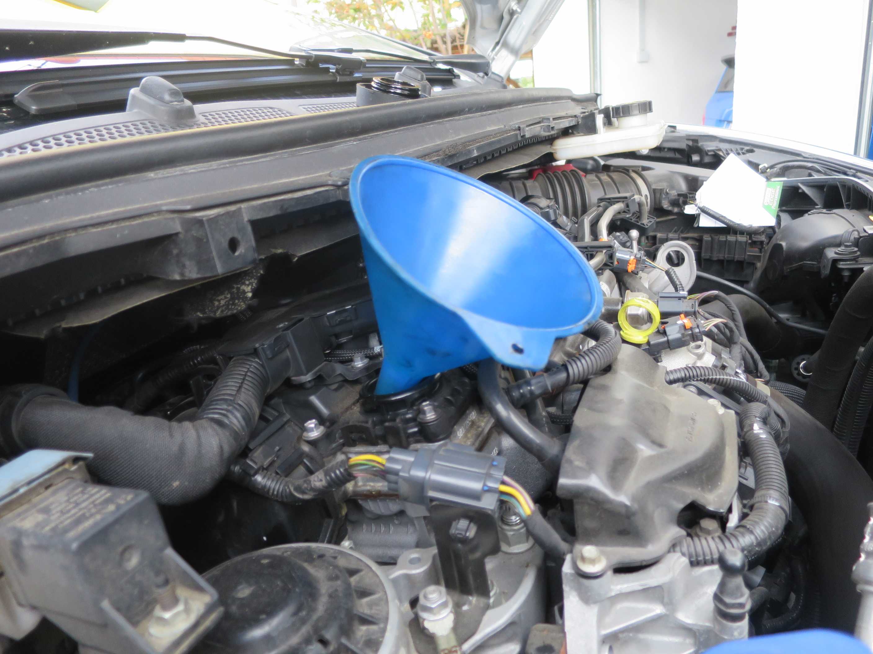

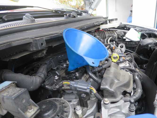

Nun im ersten Schritt ca 5,7l Motoröl einfüllen. Ich benutze dazu immer einen Trichter.
