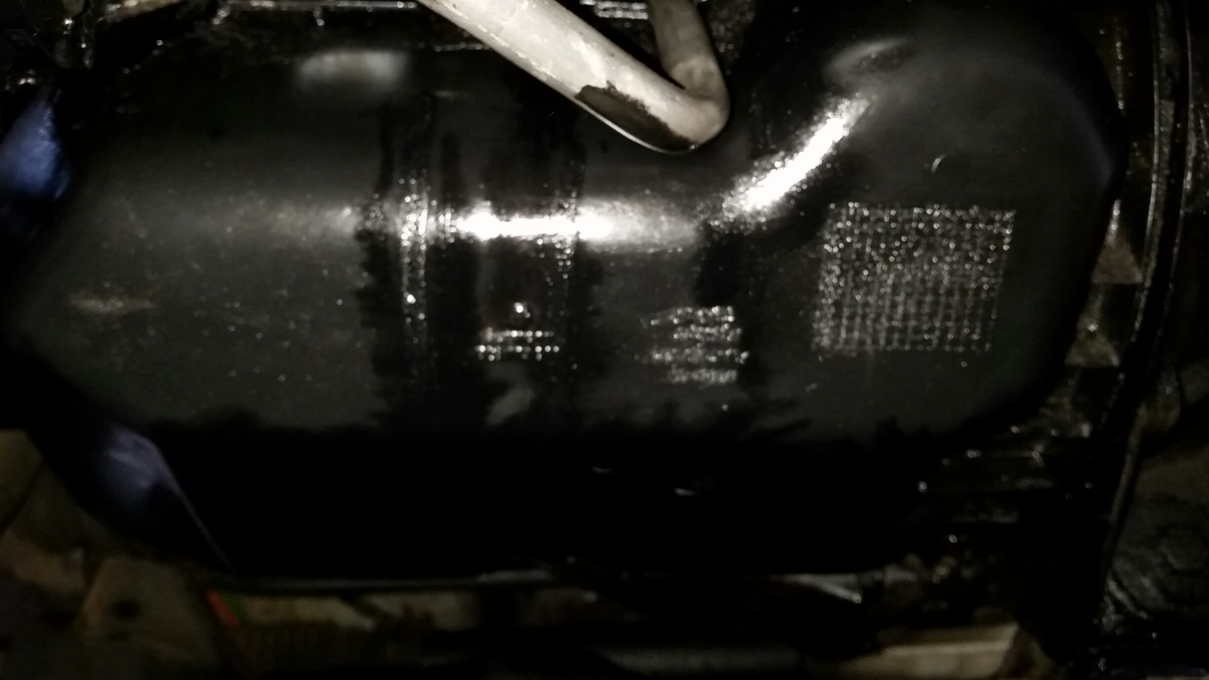

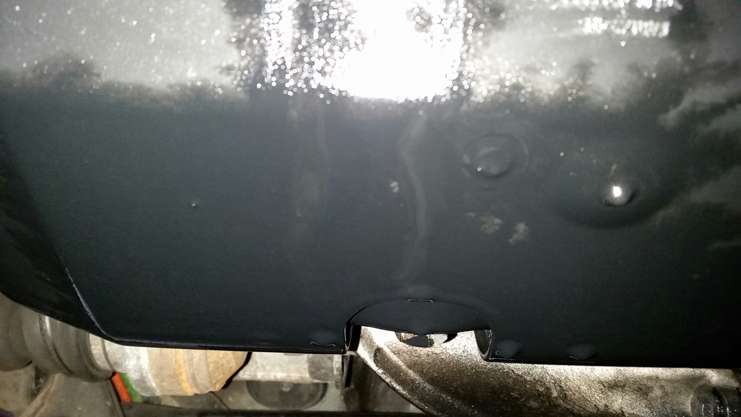

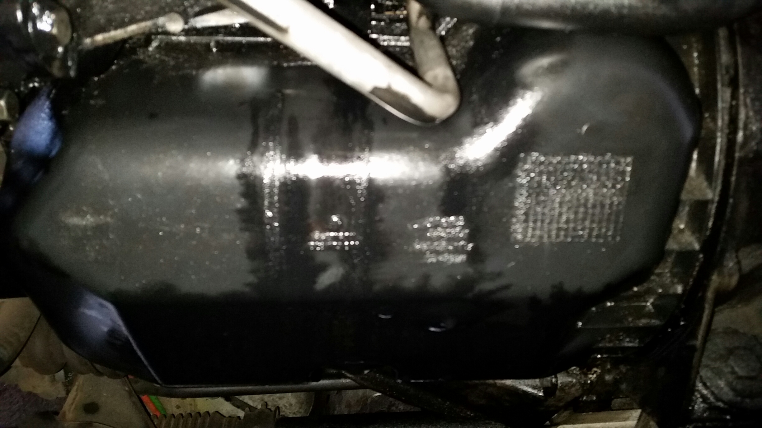

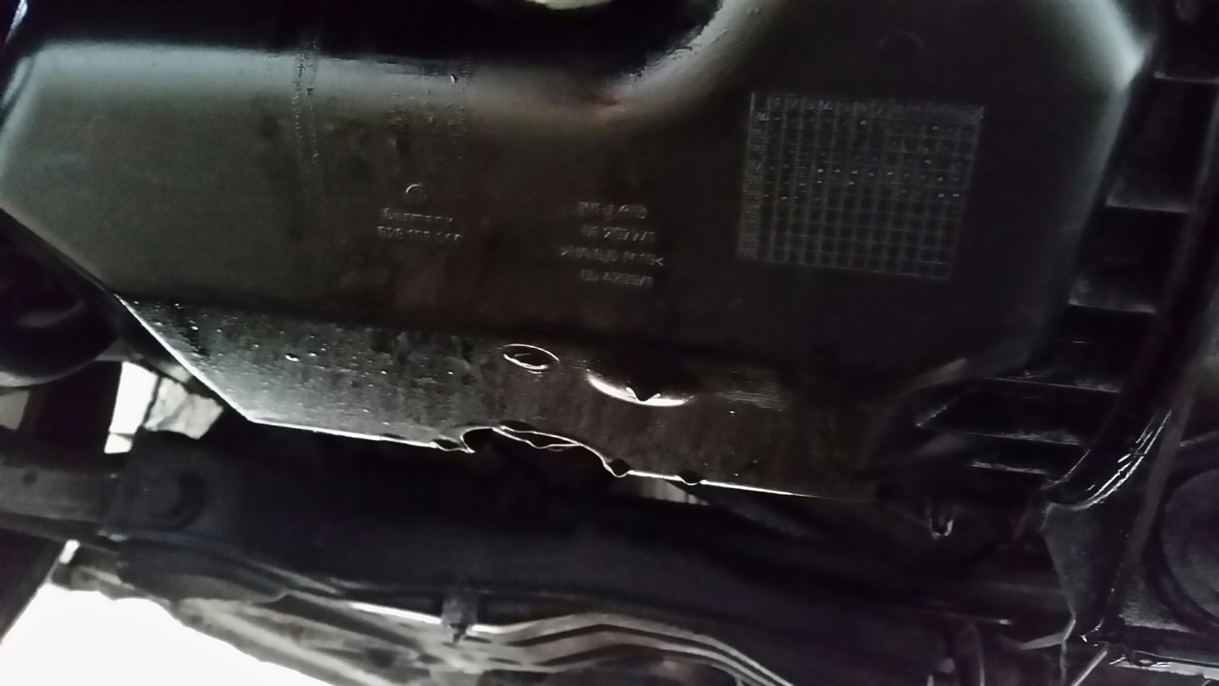

Hallo Zusammen,
mein Sharan BJ 1999 verliert Öl. Ich und mein Nachbar vermuten das es die Ölwannendichtung ist.
Hab auch eine Dichtung bestell.
Leider finde ich keinen Beitrag wie dich die Dichtung auswechsle bzw. die Ölwanne abmontiere kann.
Könnt Ihr mir weiterhelfen?
Eine Anleitung mit oder ohne Bildern wäre super.
Ich habe auch paar Fotos gemacht.
Danke!
Gruß Patrick
Hi,
konnte die Bilder irgendwie nicht gleich anhängen.
Gruß Patrick
