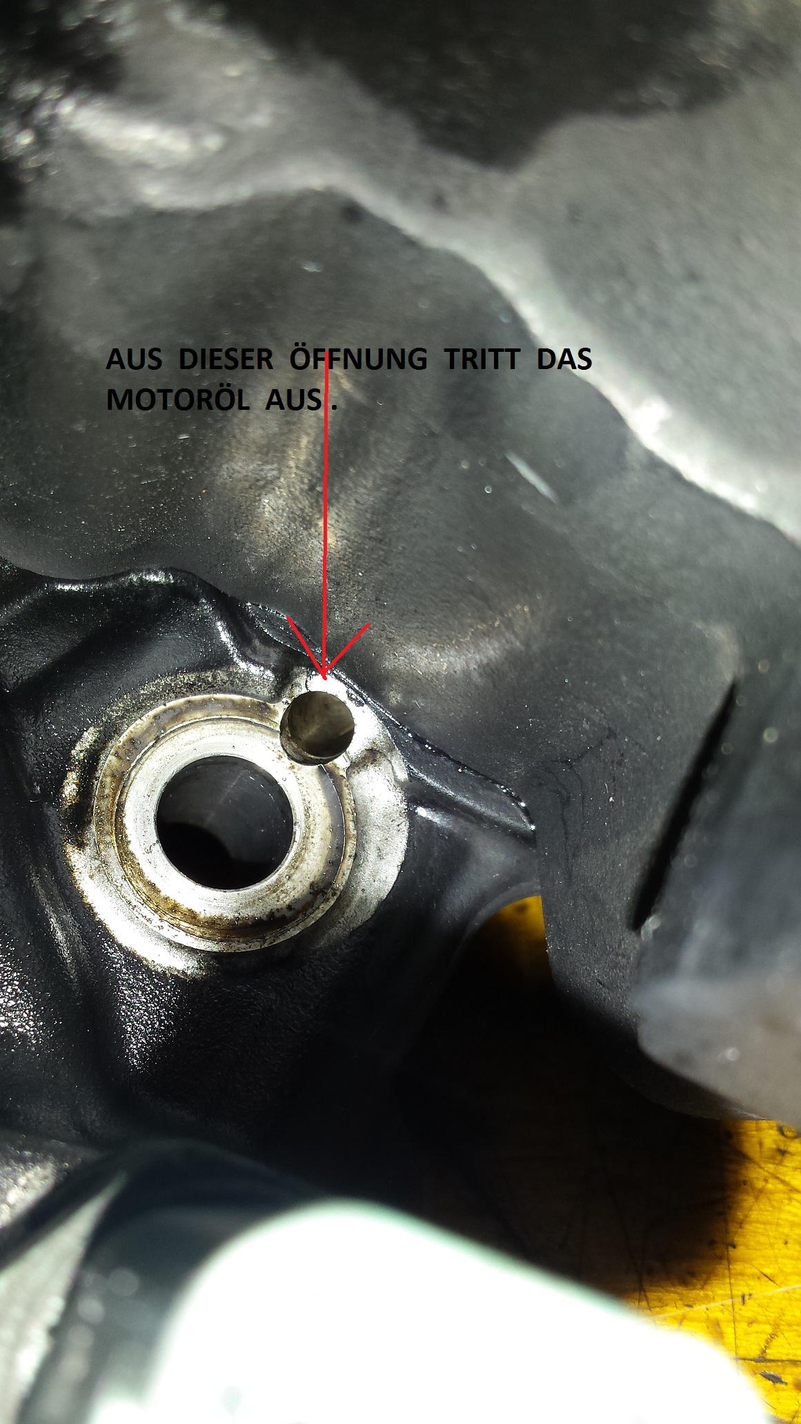

Der Motorölverlust ist nicht einfach zu lokalisieren, weil sich das Öl schnell verteilt.
Sichtbar erst nach Ausbau des Luftfilterkastens und des Ansaugschlauchs.

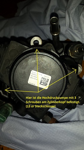

Nun die 3 Schrauben der Hochdruckpumpe heraus drehen. ( 13 er Steckschlüssel )
Jetzt die Pumpe heraus ziehen.
Wenn der Dichtring undicht wird tritt das Öl an dieser Stelle aus :

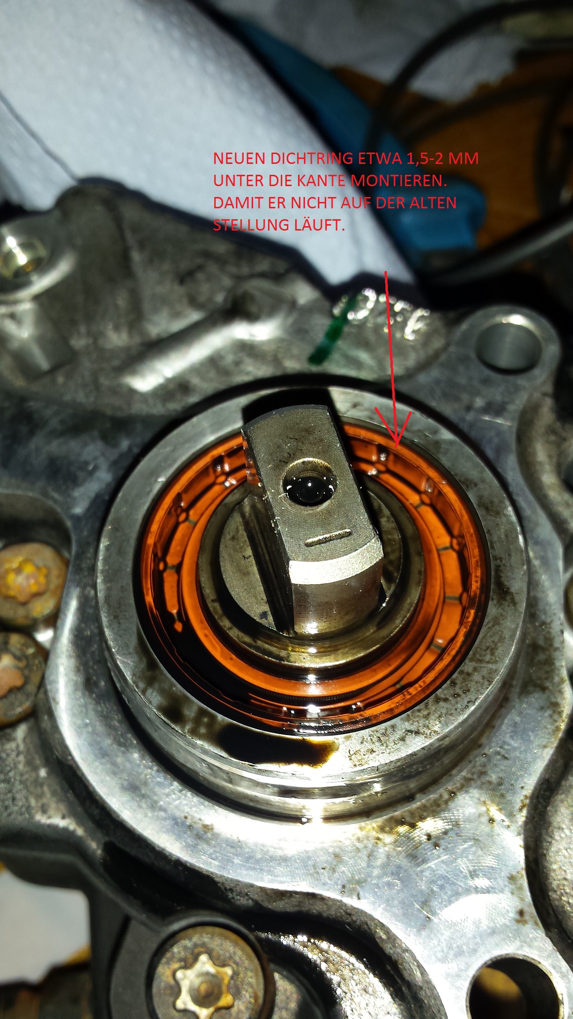

Dichtring vorsichtig mit einem Schraubenzieher heraushebeln und den neuen
montieren (einfach herein drücken bzw. mit einer Nuss rein klopfen).
Es empfiehlt sich den neuen Dichtring etwas tiefer einzubauen als den originalen,
damit er auf einer neuen Position laufen kann.
(Es kann sein dass die Welle leicht eingelaufen ist.)
