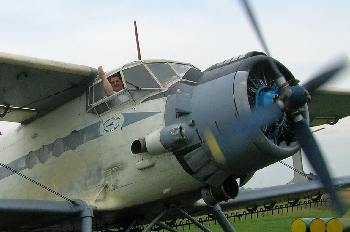

Du wirst nun doch nicht die Öltemperatur, Startverhalten und Abfahrt/Abflug von Motorflug mit einem Sharan vergleichen #-o
Ich könnt da mit einer Antonov 2 mithalten.
Abgeflogen wird dann, wenn es aus dem Auspuff nicht mehr raucht und nicht nach Öltemperatur :badgrin:
