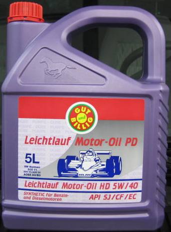

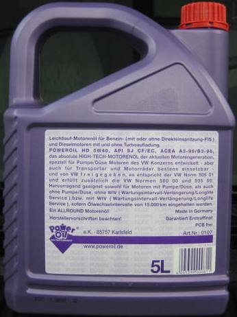

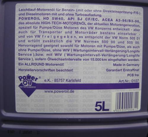

Was haltet Ihr davon: Flop #-o
oder, Top :anxious:
Gekauft bei Marktk…f, für 26,99. Herstellungsdatum (Abgefüllt) 18.05.07
#25
entspricht eben wie beschrieben der Spezifikation 505.01 und ist deshalb nicht gerade umwerfend billig.
Kein Longlife Marken Öl der Spezifikation 507.00 für verlängerten Intervall, welches auch schon ab ca. 8 Euro/Liter zu haben ist.

Tja,
mal meine Meinung (als Laie) zu dem Öl:
1.) Ist ein Teilsynthetiköl nach ACEA A3/B3. Von daher kann es schonmal nicht soo schlecht sein. Wenn´s stimmt…
2.) Die beste Sicherheit bieten die schönen Freigaben um ein Öl einzuschätzen. Für Pumpe Düse ohne WIV wäre hier 505.01 angesagt, das steht auch vorne drauf. So weit so gut. Aber :cry: wenn man hinten drauf genau liest, steht da von VW freigegeben (bedeutet nur allgemeine Freigabe = relativ nichtsaussagen) und entspricht / erfülltdie Norm…
Hört sich an wie Wortglauberei, bedeutet aber dass das Öl eben keine namentliche VW-Freigabe nach 505.01 hat [-X Vielleicht kann jemand im Forum eine aktuelle Freigabeliste von VW einsehen, ich könnte wetten dass da Poweroil nicht drauf steht.
3.) Das muss nicht bedeuten, dass das Öl schlecht ist. Aber man weiß eben nicht genau was drin ist. Am besten bei VW anrufen (oder :smiley: machen lassen), bevor du das reinkippst. Bei Pumpe-Düse Motoren würd ich da kein Risiko eingehen.
Grüße Pamper
#28
P.S. das sieht man übrigens relativ oft bei Billigölen:
…erfüllt die Norm blabla…
oder …entspricht 50x.xx… :!:
Bei Markenölen steht da aber meist: Freigegeben nach50x.xx
